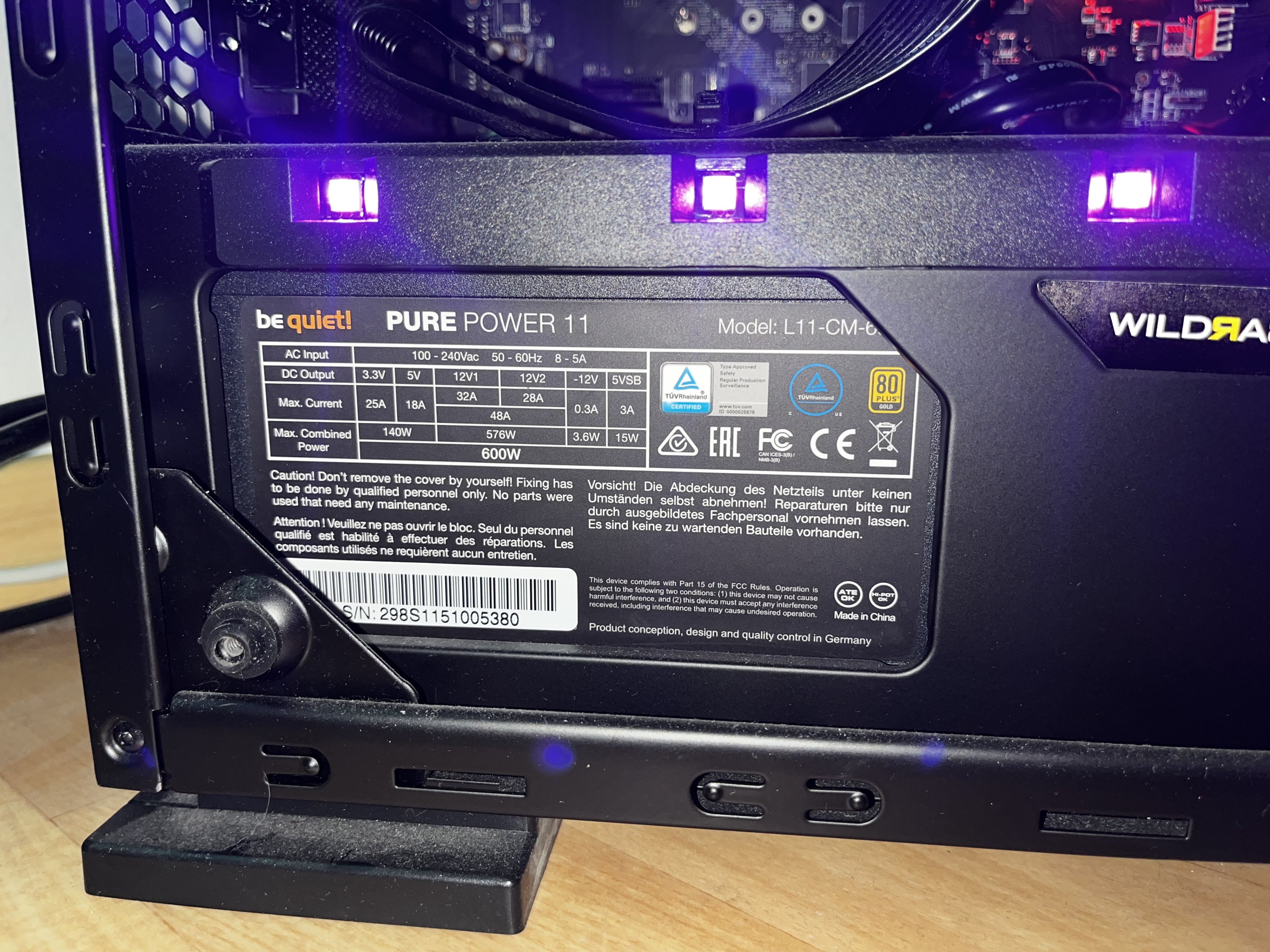

Netzteil: Be quiet 600W

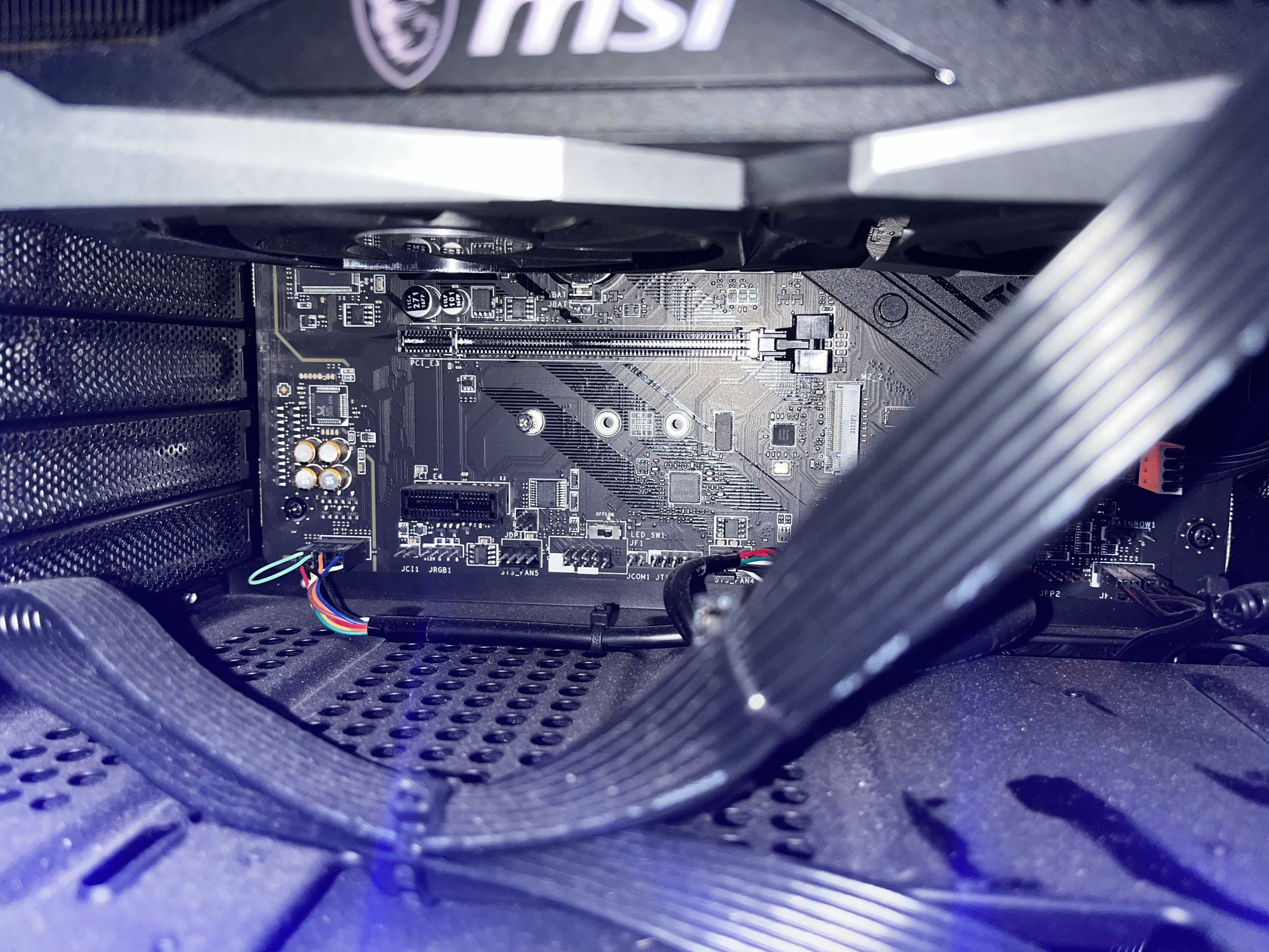

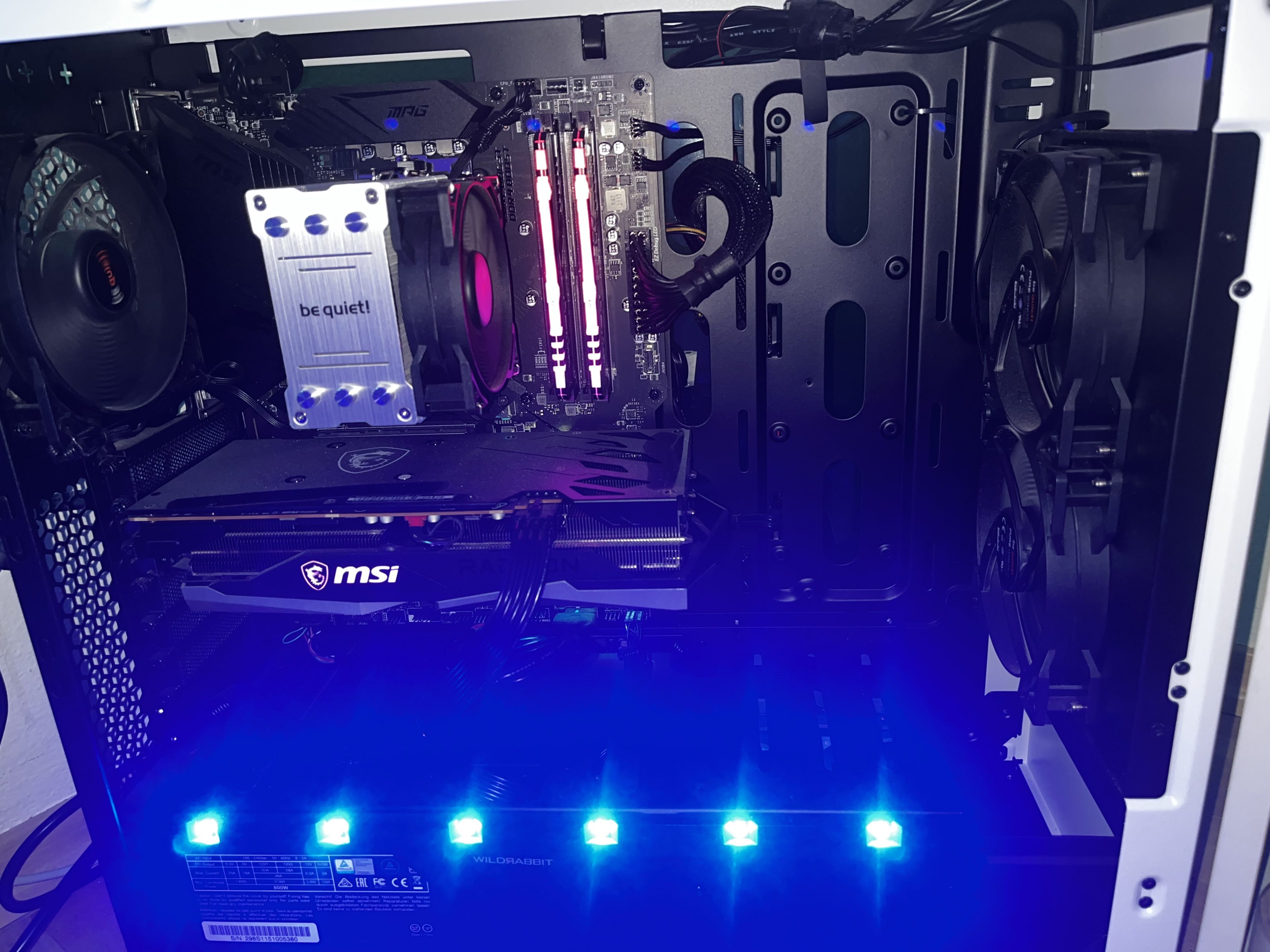

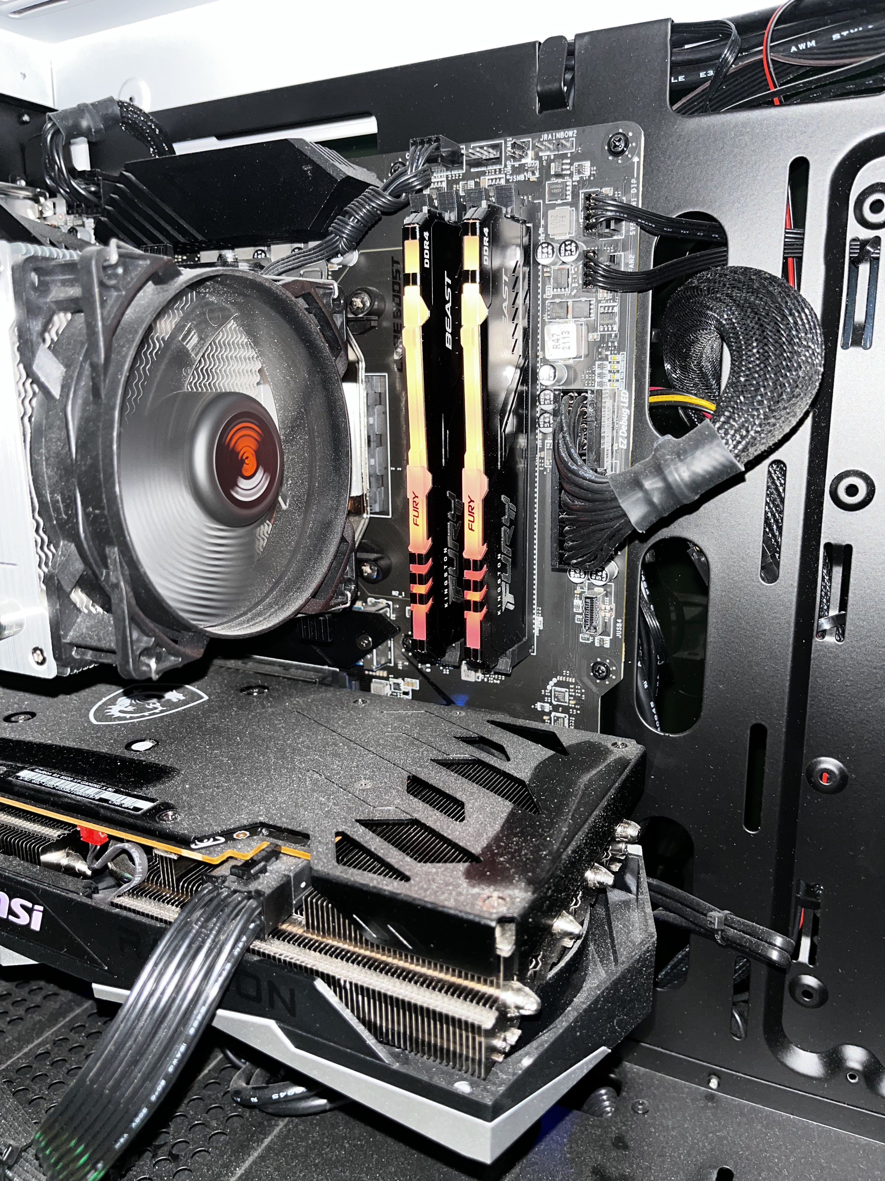

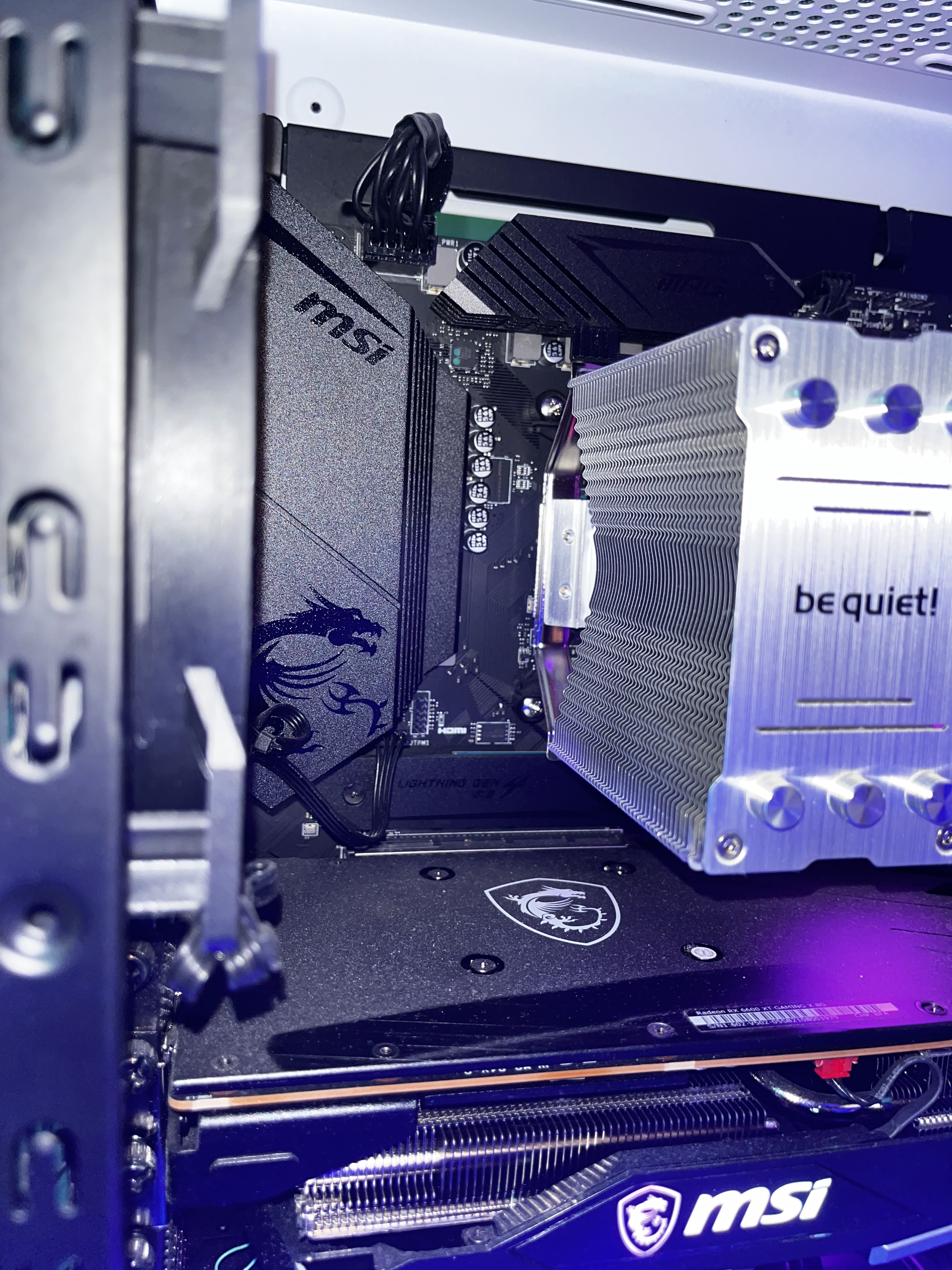

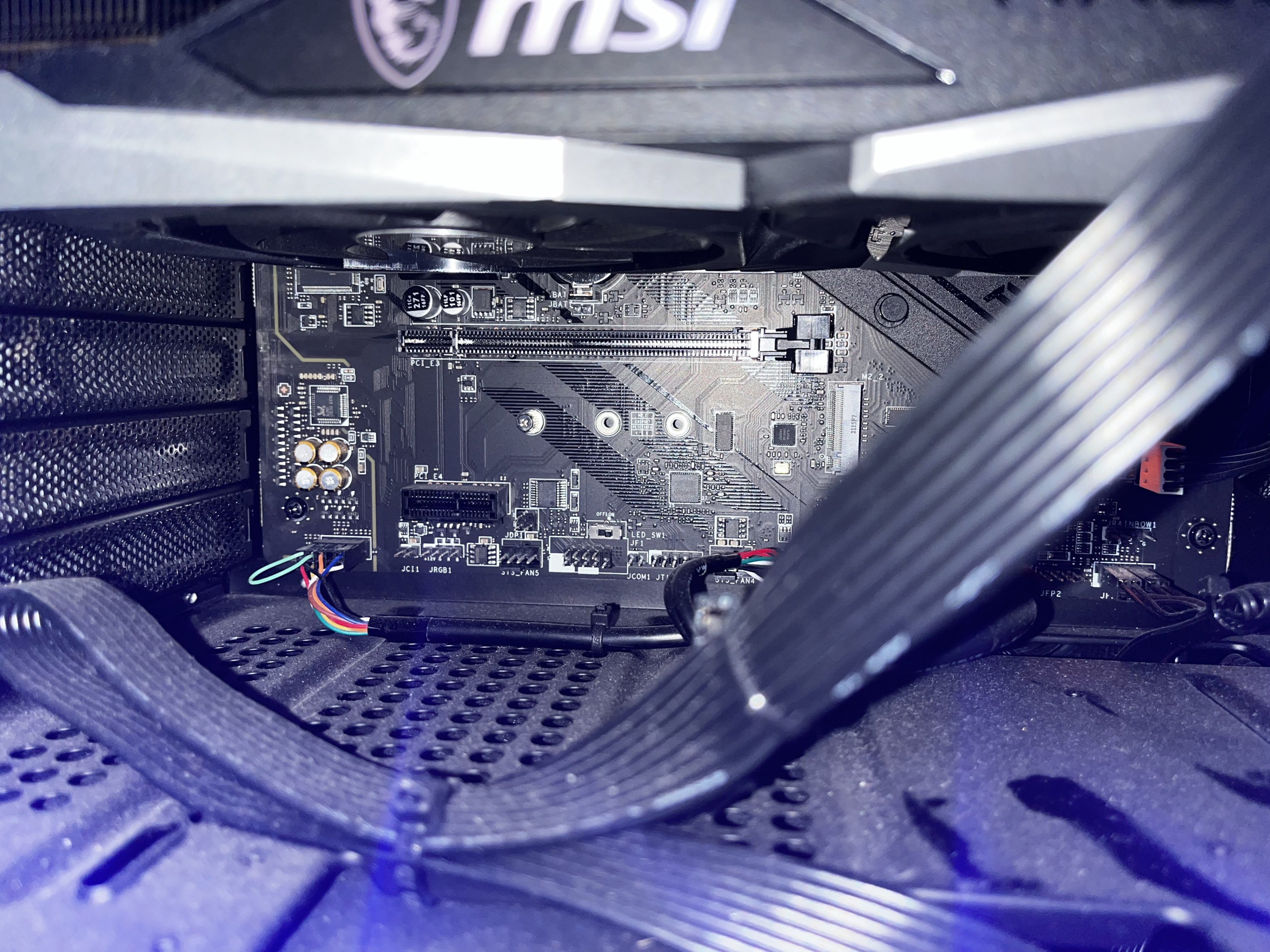

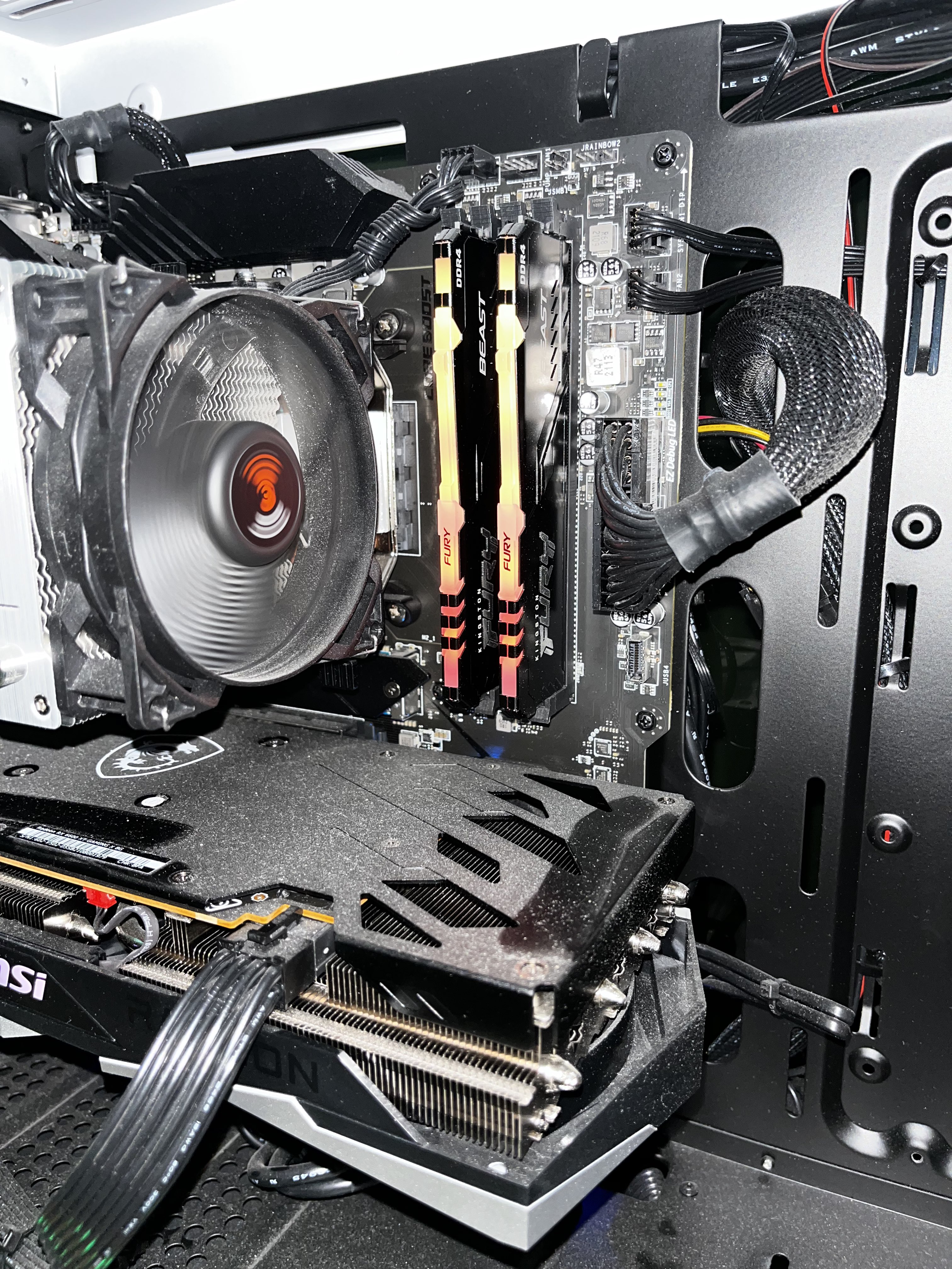

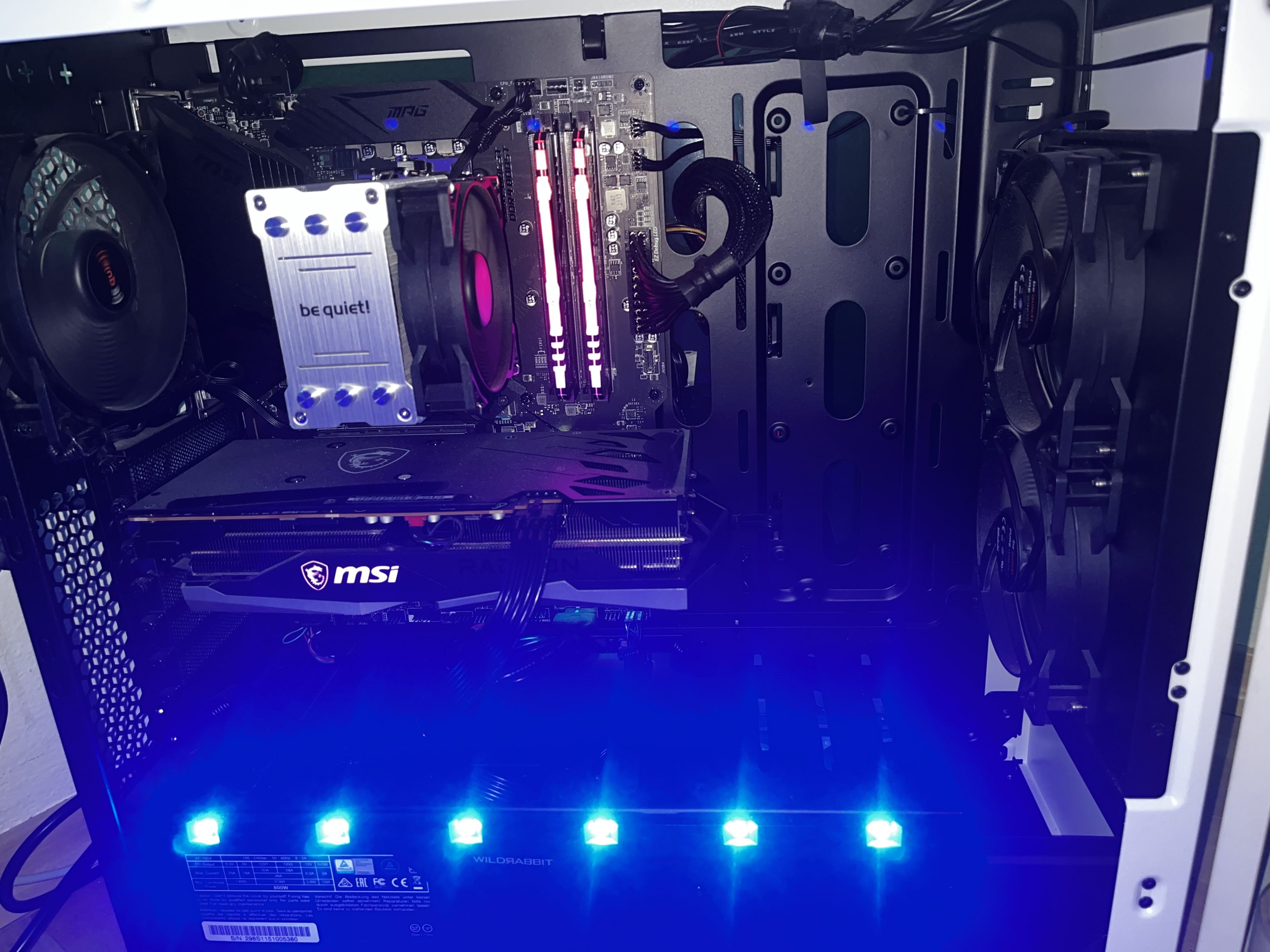

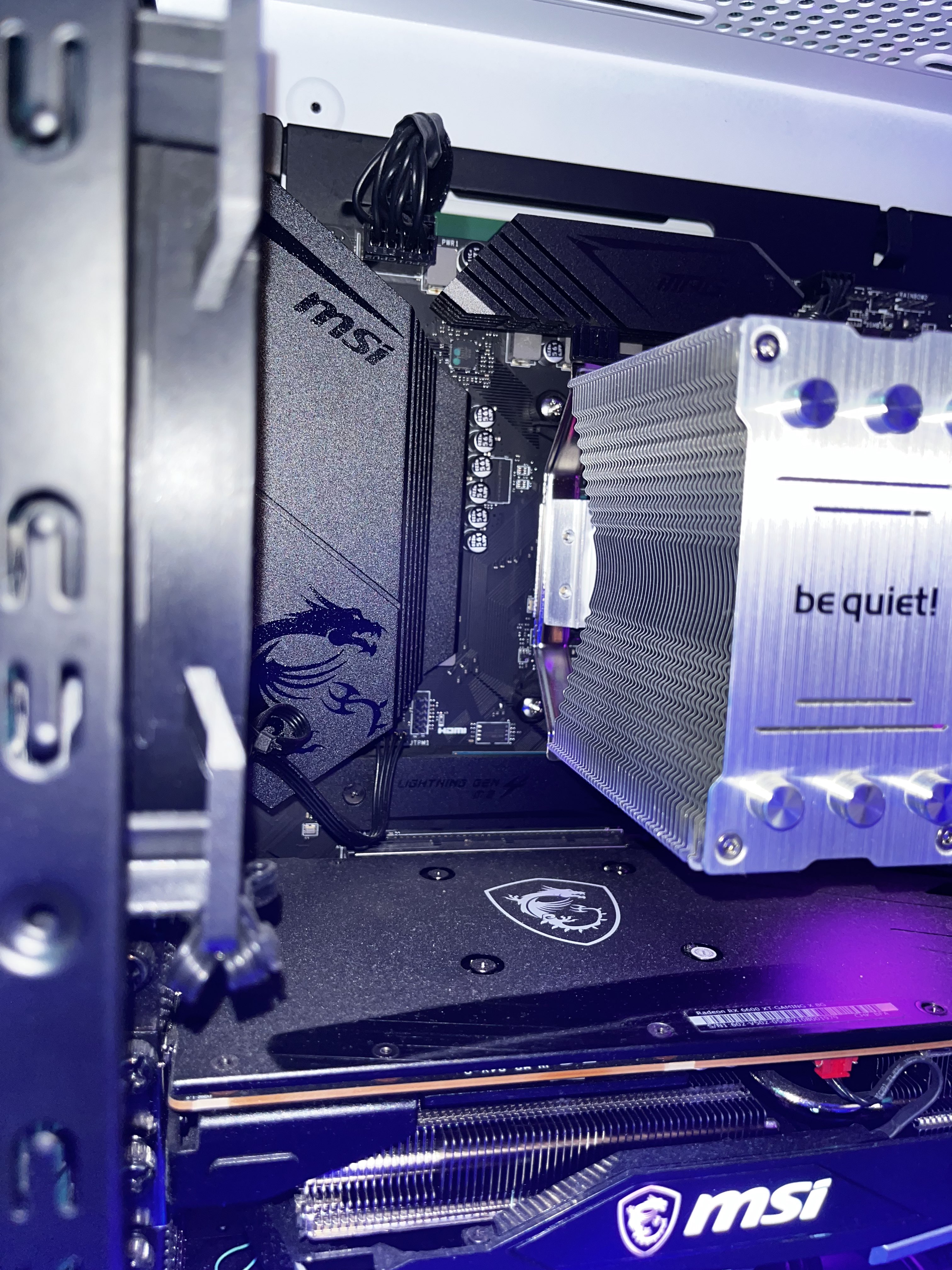

Welcher CPU-Kühler? Mach mal ein Foto vom Innenleben des PCs.
Reaktionen: coasterblog
Drewkev schrieb:
Das sind leider keine genauen Modellbezeichnungen.
Ist das so Ok?
Hast du das Netzteil auch seit 3 jahren oder länger?
Hört sich sehr nach einem Defekt des Netzteils an, ohne bluescreen neustart ist meistens das Netzteil. Eine Möglichkeit ein anderes Netzteil zu testen hast du nicht?

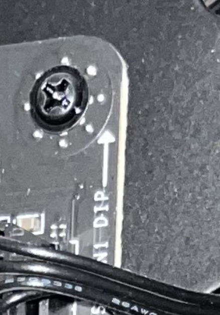

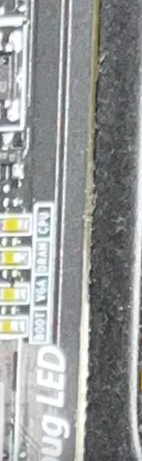

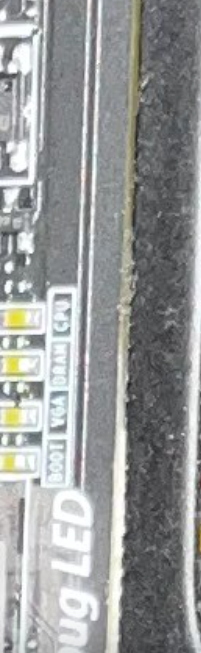

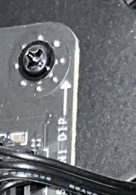

Sind da eigentlich Abstandshalter verbaut?
Sieht nach sehr wenig Platz zwischen Board und Gehäuse aus, oder täuscht das so?
