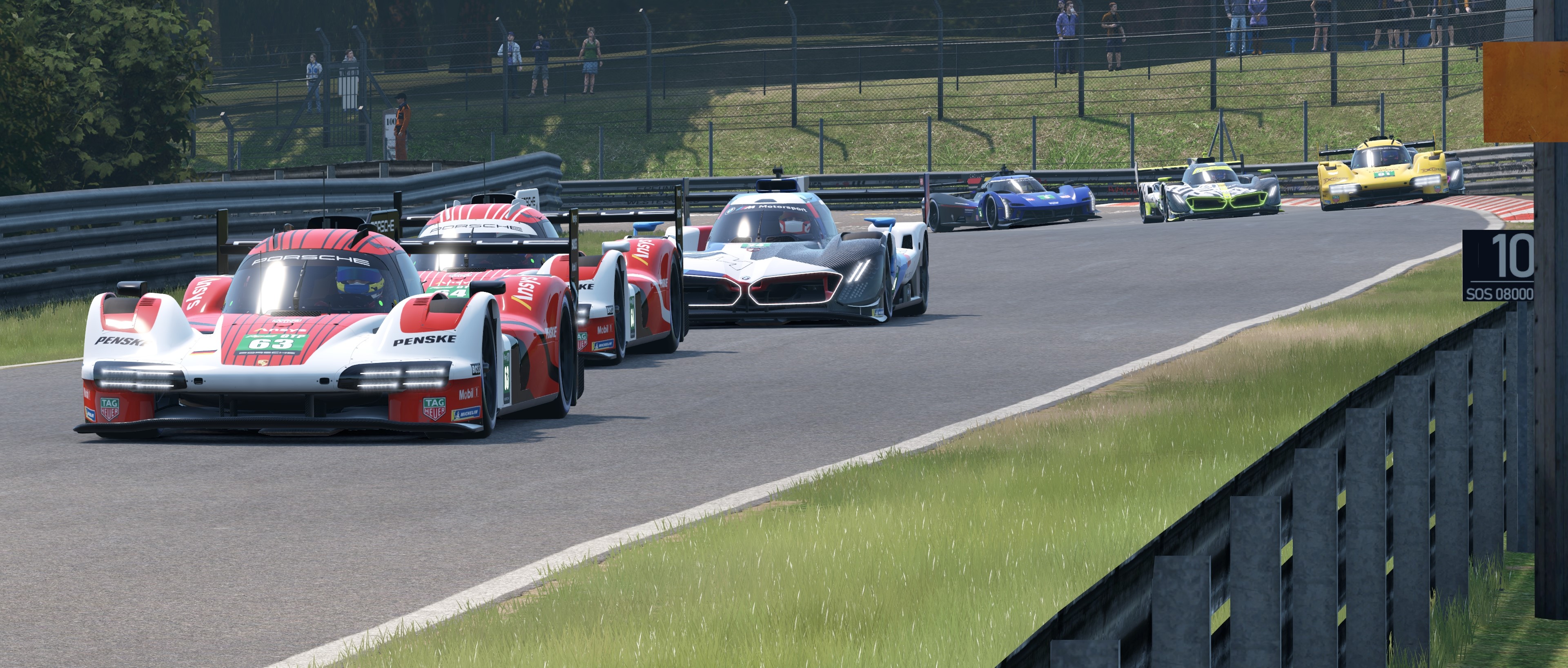

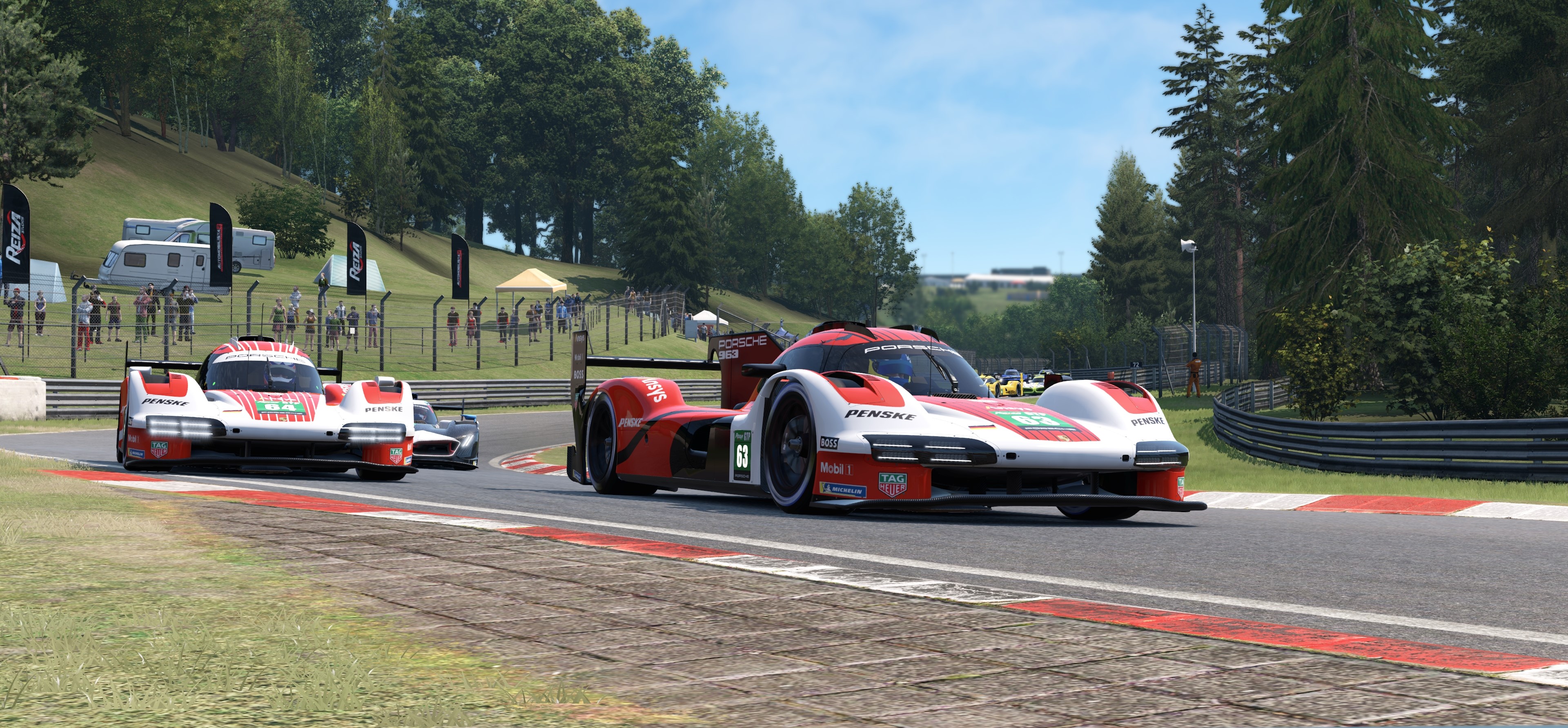

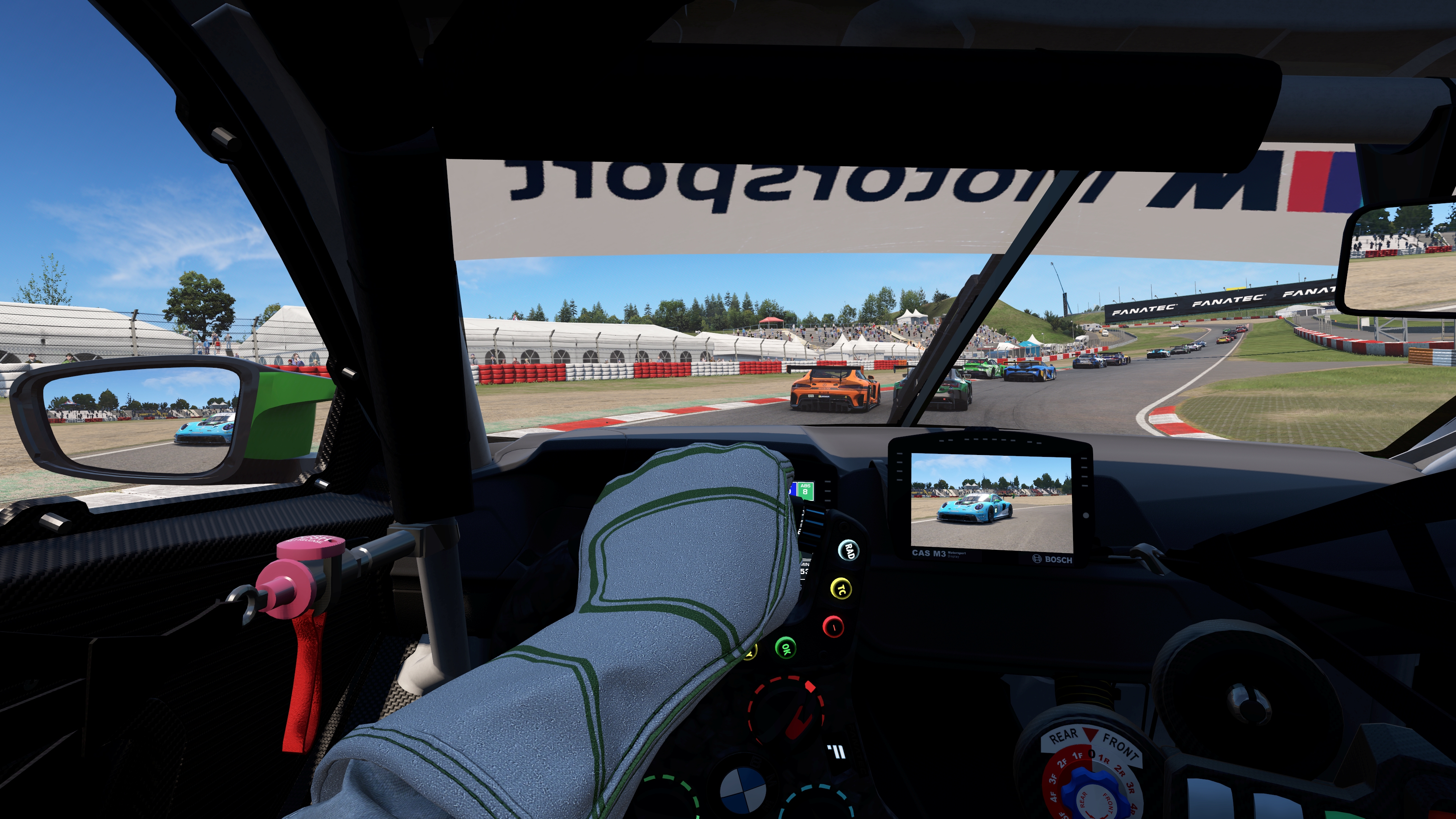

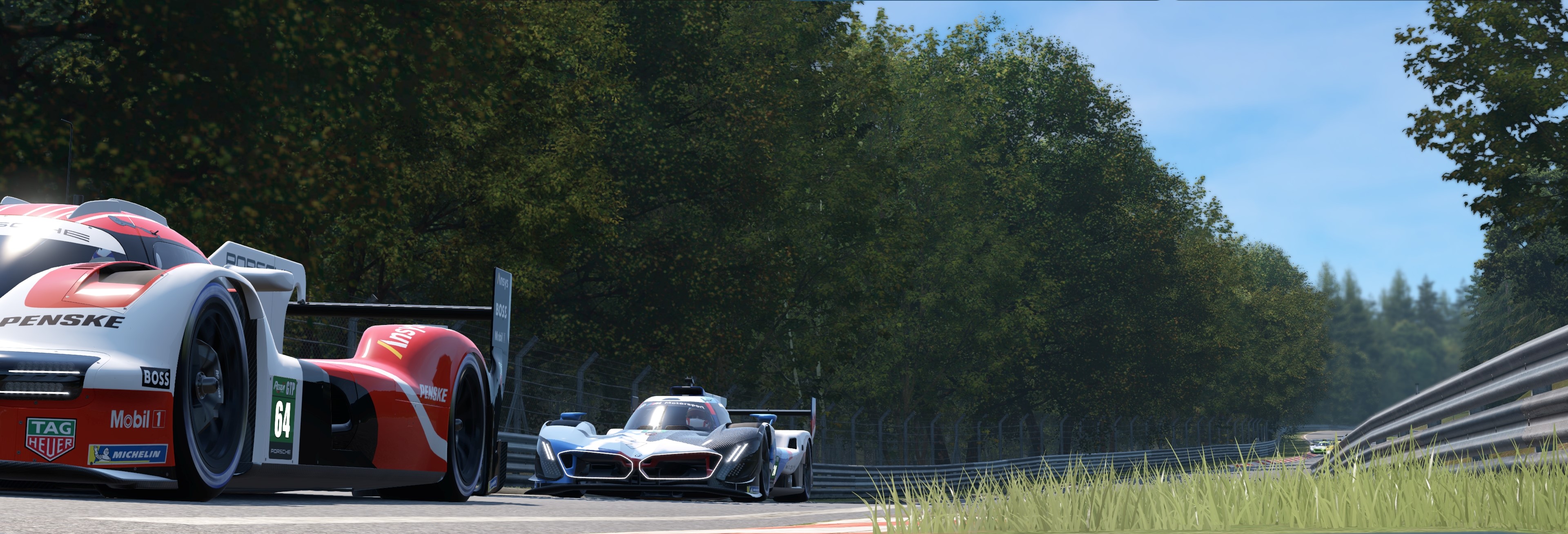

Macht schon verdammt viel Laune, schöne Autos im Sinne von schön zu fahren, gutes Update .Beste KI momentan m.E. auch wenn sie das Abbremsen immer an gleicher Stelle von einem Fahrzeug kurz vor Bild 1 nicht korrigiert haben. ... Paar Eindrücke

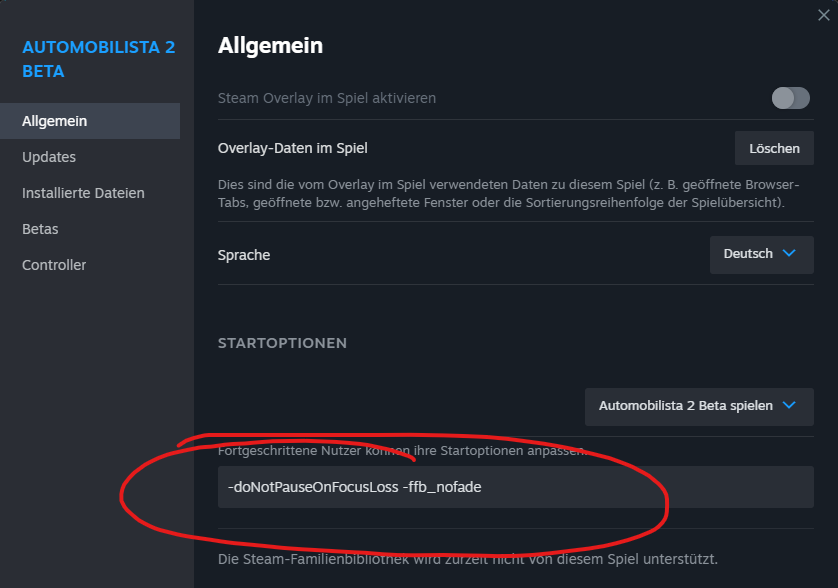

Benutze eine Pico 4 für Assetto Corsa. Die kann ich stundenlang ohne Probleme tragen. Habe allerdings nicht die Standard Maske im Einsatz, weil die auch unangenehm nach einer Weile wird.
Als Tipp:
-doNotPauseOnFocusLoss Damit stoppt das Game nicht, wenn man währed dem Laden der Strecke mit Alt-Tap raus zum Desktop wechselt
-ffb_nofade Und das bewirkt, dass das FFB nicht in wenigen Sek. erst auf der Leistung läuft, welche man eingestellt hat.
Reaktionen: Meerschweinmann

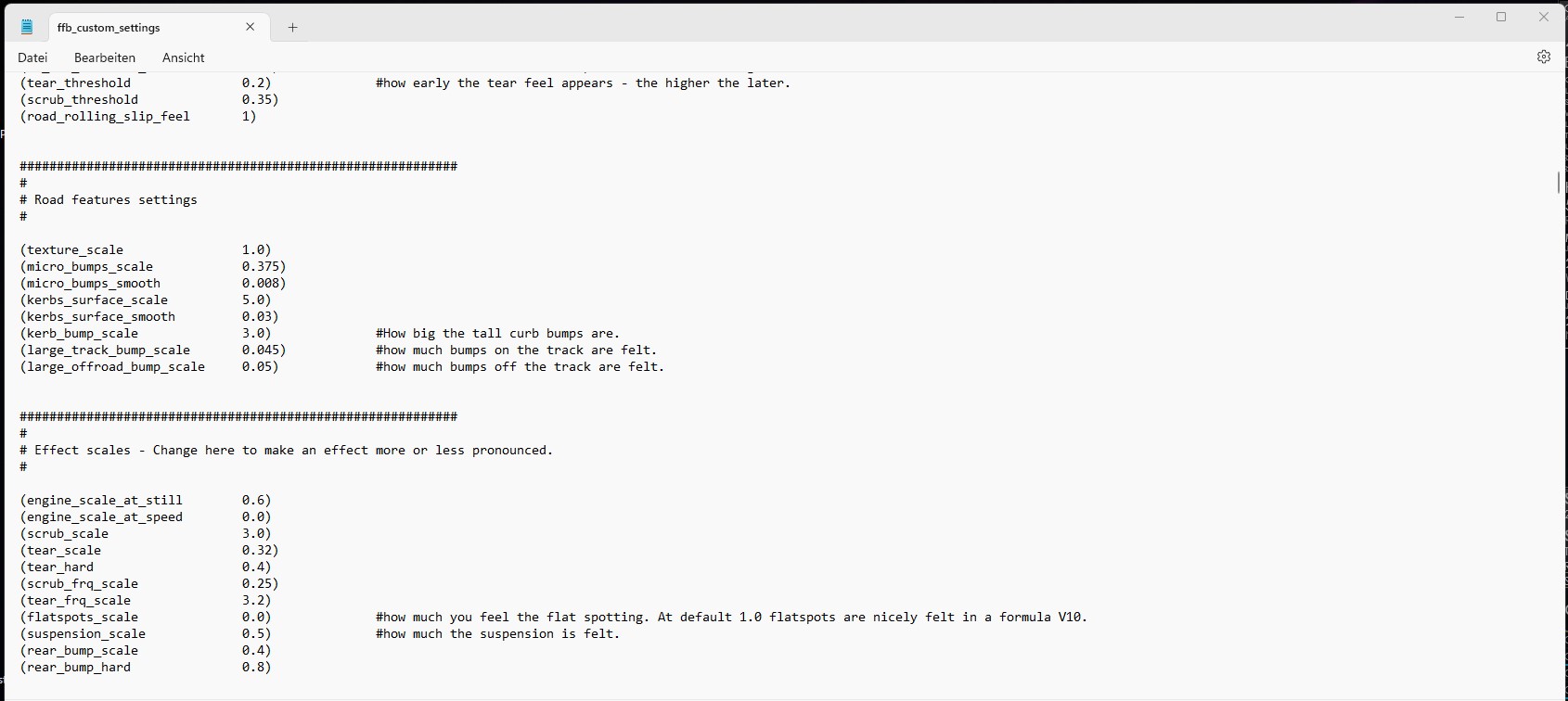

Nun habe ich mir eine txt Datei (ffb_custom_settings-5-0-1-3) aus dem Netz geladen und die originale Datei im Dokumenten Ordner ersetzt.
Wie kann ich das Rappeln reduzieren?
Kann ich Werte in der Datei ändern und wenn welche?
Im Anhang ein Auszug der Datei.
Wer kennt sich damit aus und kann mir helfen?
Mach mal nur 100 ohne die weiteren Werte und dämpfe ggf etwas im Treiber.
Aber nur wenig.
Die Custom files finde ich alle immer falsch das sie bisher immer die Infos des FFB aus der Simulation weggedämpft haben und das massiv.

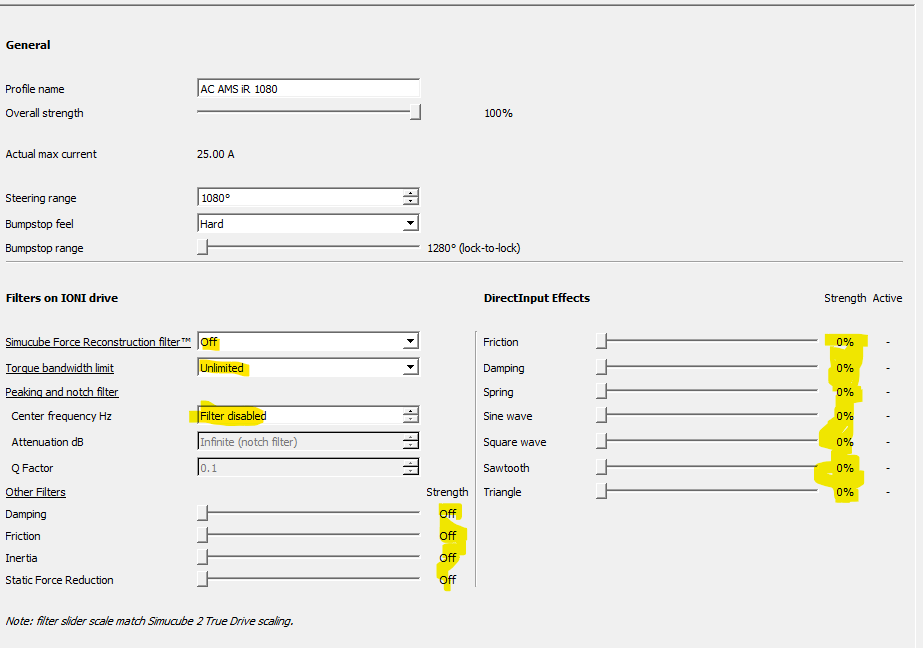

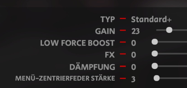

Schau mal im Anhang. Ich fahr Gain auf dem Wert, welcher mir von der Kraft her gefällt und alles andere aus, bis auf etwas Zentrierfeder im Menü, damit das Wheel einfach automatisch gerade steht.
In meinen SimuCUBE-Settings habe ich alles aus, was das FFB beeinflusst.
Egal welches Lenkrad Du fährst, beginne immer erst mal ohne Dämpfung oder sonstige Werte und passe es dann während dem fahren an, bis es Dir gefällt.
Und wenn Dir jemand schreibt, da 13, hier 68, und da 44% und nur so ist es perfekt, ignoriere den einfach. Das habe ich schon zu häufig gelesen und ob 13 oder 14% eines Wertes, den Unterschied spürst Du eh nicht.
Es gibt kein Perfekt.
FFB ist total subjektiv und am besten fährt man, wenn man sich damit auseinandersetzt und probiert.
Bei allen Simulationen kommt es ohne jegliche beeinflussende Werte recht gut und kann mit etwas Dämpfung dem eigenen Geschmack angepasst werden. Nur bitte weniger als mehr.
