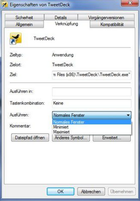

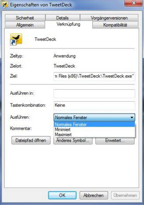

"Oder Du kannst in den Eigenschaften der Verknüpfung zu einem Programm unter "Ausführen" nicht wie standardmässig "Fenster" angeben sonder auch dort "minimiert". Dann liegt das Programm auch gleich in der Taskleiste oder im Systray wenn es das unterstützt." copy aus einem forum: https://administrator.de/forum/programm-minimiert-starten-13811.html

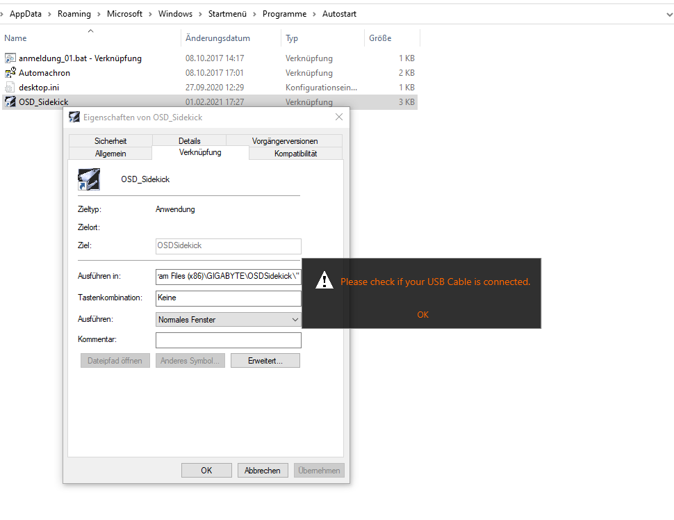

Klappt auch nicht. Das Programm ist OSD Sidekick von gigabyte
Also ich kenne das Programm nicht, habe es aber einmal installiert und die Verknüpfung in den Autostartordner geschoben, bei mir hat es funktioniert, siehe Anhang.

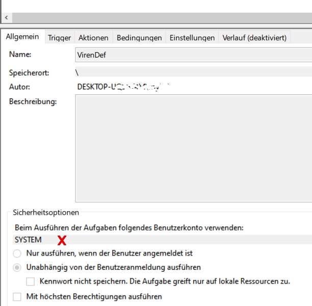

in der aufgabenplanung unter "allgemein"
unten bei 'sicherheitsoptionen...'
SYSTEM eintragen
dort hast du jedenfalls die größeren chancen
über den autostart-ordner öffnet sich immer ein fenster

Hi, danke für deine Antwort Netzvampier, was genau geschieht dann wenn Ich Sytem dort eintrage, und wo genau soll ich es dann eintragen?
Sorry bin Laie ^^
Ich weiss nicht, ob es bei deinem Tool genauso funktioniert!
Bei mir ist es die einzige Möglichkeit das Tool (im Beispiel ein Virendatenbank Update) still zu aktuallisieren.
Genau das bewirkt 'system'
Versuchs einfach mal.
