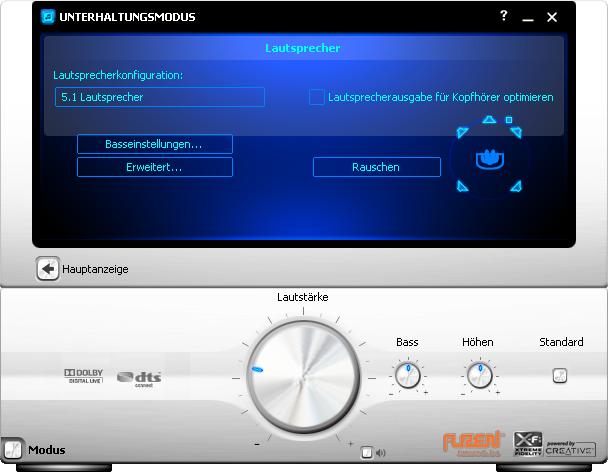

Hallo!
Hab' heut meine Auzentech X-Fi Forte bekommen.
SoundMax Treiber deinstalliert, Soundkarte im Bios deaktiviert, Forte rein (x16 slot @ x1) und installiert.
Sie läuft nun auch unter Vista Business 64 Bit, jedoch kann ich mit der Creative Software direkt (z.B. im Unterhaltungsmodus) die Lautsprechereinstellungen nicht ändern. (von 2.1 z.B. auf 5.1)
Will ich diese ändern muss ich bei den Wiedergabegeräten unter Windows die Lautsprecher ändern und dann übernimmt das die Creative-Software.
Zwei Kollegen von mir haben jedoch Creative X-Fis und die können das direkt im Creative Menü umstellen (auch beide Vista 64).
Ist das bei der Forte generell anders als bei den Creative Karten oder passt bei meinen Treibern etwas nicht?
Außerdem werden die Boxen nicht stumm geschaltet wenn ich meine Kopfhörer anstecke - es wird auch nicht automatisch in den Kopfhörermodus umgeschalten.
"Kopfhörereinstellungen automatisch aktivieren" und "Lautsprecher automatisch stummschalten" ist aber aktiviert.
Vielleicht kann ja jemand von euch, der die Forte hat, testen wies bei ihm ist.
Anbei ist auch noch ein Screenshot vom Lautsprechermenü, wo man sieht, dass kein Auswahlmenü vorhanden ist...
lg. Alex

Eigentlich sollte bei deiner Karte nichts anders sein, evtl. ist dies ein Treiberbug von Auzentech.
Probiere mal alternativ vom guten Daniel K den X-FI Supportpack 1.1 (Stand März 2009) welcher ebenfalls die aktuellsten Treiber Komponenten enthält und auch mit Auzentech komptibel ist.
=> Klick

bei mir genau gleich. aber ich mein wenn dus einmal eingestellt hast bleibts doch normal auch so oder von daher hats mich eig nie gestört.
habe das Mainboard Asus Rampage 2 Xtreme mit dem X-FI onboard Chip und bei mir sieht das genau so aus. Kann die Lautsprcher auch nicht im Menü ändern, sondern nur über Windows Soundoptionen...

//EDIT: Hab' grad in gelesen, dass das mit den Kopfhörern normal ist. Hat Auzentech bestätigt. Automute geht nur beim Front-Panel :(
