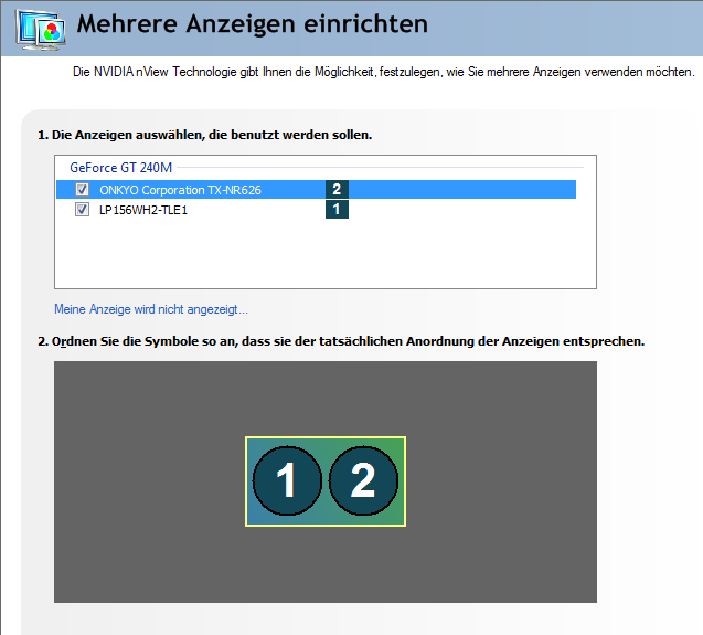

ist es möglich den Desktop über einen AV Receiver zu erweitern? Also wie wenn man normalerweise einen 2. Bildschirm dranhängt nur über den AV Receiver? Wenn ja, wie, welche Einstellungen? Wenn nein, eine Alternative?

Wenn der Laptop an dem AV Receiver hängt wird das Bild immer nur gespiegelt dargestellt, also die identische Windowsoberfläche 2x! Ich würde sie gerne erweitern, das fkt nicht, in den Einstellungen für mehrere Monitore kann ich nichts ändern!
@felllfrosch: klar probiert habe ich es natürlich, sonst würde ich nicht fragen! :)
@EchoeZ: der Laptop hat nur 1 HDMI Ausgang und ein VGA Ausgang, unter den erweiterten Monitoreinstellungen kann ich nichts ändern
@pintness: Nein, Kabel geht vom Laptop in den AV Receiver und von dort in den TV Screen. Will die Anzeige meines Laptops nur erweitern damit ich Sachen zum arbeiten darauf ablagern kann (Tools aus CAD, Fenster, ...)

Laptop per HDMI an den AVR, vom AVR per HDMI an den TV. Den TV auf den entsprechenden Eingang stellen, den AVR auf den richtigen Eingang stellen und dann mit Windows-Taste + P den Desktop erweitern.

musst nur den richtigen Kanal am Receiver wählen und am Laptop den Ausgang umschalten (bei via FN + F8)
WoW, es hat funktioniert! Ich musste nur die Häckchen in der Anzeige der Erweiterung deaktivieren und dann ging es auf einmal, ... es geht bei mir aber nur über die systemsteuerung, die Tastenkombination geht nicht.
