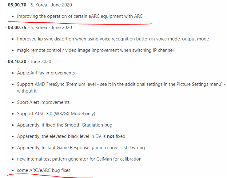

ottoman schrieb:Das Problem scheint ja wohl schon länger zu bestehen.
Das Problem ist aber auch schon länger gefixt.
https://www.flatpanelshd.com/news.php?subaction=showfull&id=1591857596

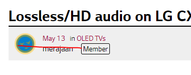

Hast du meinen Kommentar und den Link überhaupt gelesen? Das Problem aus deinem Link ist ein anderes:xexex schrieb:Das Problem ist aber auch schon länger gefixt.
LG konnte via eARC anfangs kein Multi Channel PCM übertragen, sondern nur Stereo, also 2.0
Das wurde mit einem Firmware Update für die 2019 und 2020er Modelle behoben.
Nur leider ist dieses Multi Channel PCM wohl sehr instabil und muss ständig manuell zurückgesetzt werden. Das Problem besteht seit dem Firmware-Update, welches MC-PCM erst ermöglicht hat. Deswegen auch mein Satz "Das Problem scheint ja wohl schon länger zu bestehen", weil die Firmware schon seit ~Mai draußen ist.
Siehe auch diese Zeile aus meinem Link:
And before anyone asks, yes I am using the latest firmware version 03.00.60, which supposedly enables MC-LPCM on the CX series but as my testing reveals, it is extremely flaky over eARC.
ottoman schrieb:Siehe auch diese Zeile aus meinem Link:

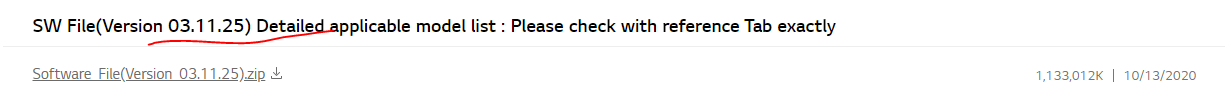

Aktuell ist aber
Weshalb sich die Frage stellt inwiefern das Problem noch relevant ist.

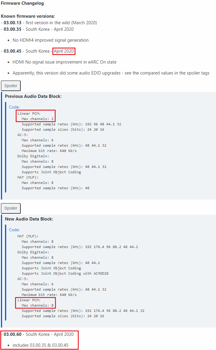

Nochmal: schaust du dir deine Links überhaupt an?
In https://www.avsforum.com/threads/20...s-thread-faq-posts-1-6-no-price-talk.3119288/ wird es doch klar dargestellt:
Die besagte Firmware für die 2020er OLED Modelle ist schon seit April draußen. Der Post wo das Problem beschrieben ist, wurde im Mai erstellt. Mit "latest firmware" ist nun mal die aktuellste Firmware zum Zeitpunkt des Posts gemeint, der eben im Mai war. Ich versteh jetzt nicht so richtig, warum du jetzt die Version der aktuellsten Firmware heraussuchst. Natürlich gibt es mittlerweile eine neuere Version. Die scheint das Problem aber auch nicht zu lösen. Sonst wäre der Sammelthread auch aktualisiert worden. Ist aber nicht passiert, such dort einfach nach "The CX eARC is not stable when is passing 5.1/7.1 LPCM from Xbox One".
Edit:
Bei den 2019er LG OLEDs scheint es laut Sammelthread auch Probleme mit eARC und Multi Channel PCM zu geben:
"this firmware update has a bug which causes eARC to incorrectly mark multi-channel PCM sample rates - rendering some AVRs/Soundbars mute"

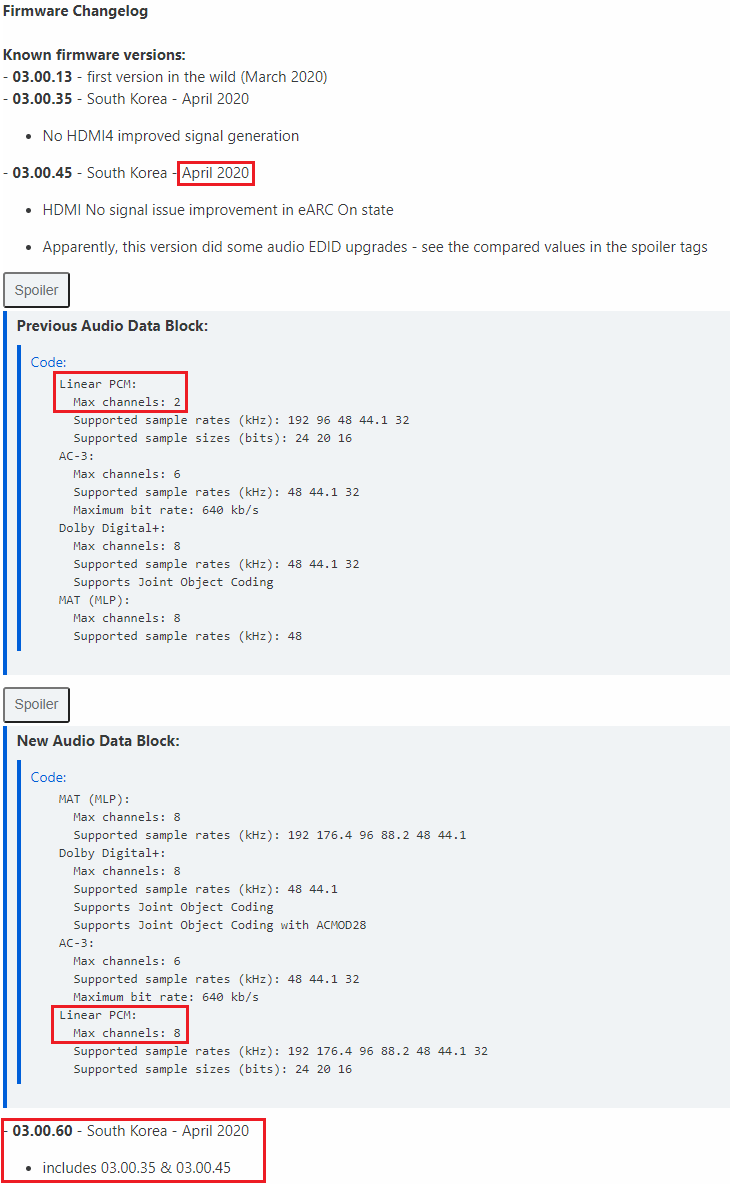

Edit:
ottoman schrieb:Die scheint das Problem aber auch nicht zu lösen. Sonst wäre der Sammelthread auch aktualisiert worden.
Aus Mangel an passenden Gerät kann ich es hier nicht ausprobieren, grundsätzlich würde ich aber nur weil ein Thread nicht aktualisiert worden ist, nicht gleich davon ausgehen, dass dieses Problem noch existiert. Es gab seit dem mehrere Firmware Updates und zwei davon haben Bugs mit eARC behoben.
Wie gesagt, wenn du so ein Gerät hast und es bestätigen kannst, glaube ich dir, aber nur weil dort niemand mehr was zu geschrieben hat bedeutet nicht das Problem wäre noch existent.
