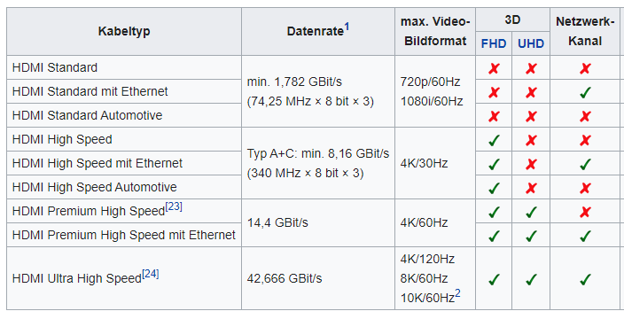

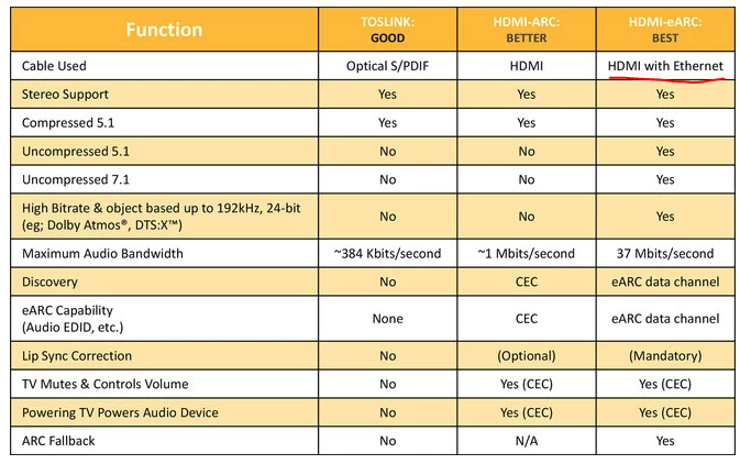

onetwoxx schrieb:Ein HDMI Kabel mit Ethernet bringt dir mal garnichts,
Für die Aushandlung von eARC wird der Ethernetkanal vom HDMI Kabel benötigt und bei älteren Kabeln ist dieser Kanal unter Umständen gar nicht verschaltet.
https://www.sony.de/electronics/support/articles/00227116
onetwoxx schrieb:Nimm ein HDMI Kabel mit der Klassifizierung HDMI Ultra High Speed, dann ist man auf der sicheren Seite
Kann man machen, ist aber rein nur für die eARC Anbindung gar nicht notwendig.
