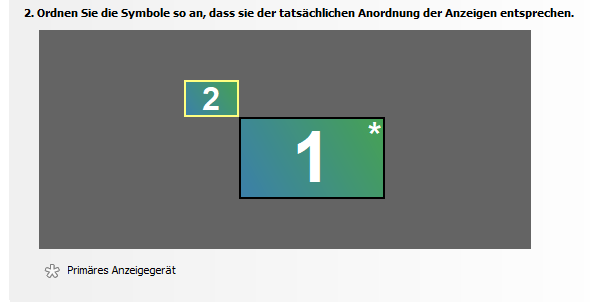

Auch das ist möglich wenn du Bild und Ton trennen willst, weil z.B. dein AVR noch kein 4K HDR oder so unterstützt. Leider muss du das dann aber mit einem "Workaround" lösen, da es keinen "only Audio Modus" für einen Ausgang gibt. Nach meinem Kenntnisstand... https://www.nvidia.com/en-us/geforc...ting-hdmi-audio-only-driver-support-without-/ (und andere - gibt einige Threads dazu)Herdware schrieb:Also ein extra HDMI-Kabel von der Grafikkarte zu einem AV-Receiver nur für den Sound.
Also musst du den Ausgang für Audio als zweiten erweiterten Monitor einrichten, dann die Auflösung ggf. auf die kleinstmöglich reduzieren (480p) und den Bildschirm oben links oder oben rechts in der Ecke platzieren.

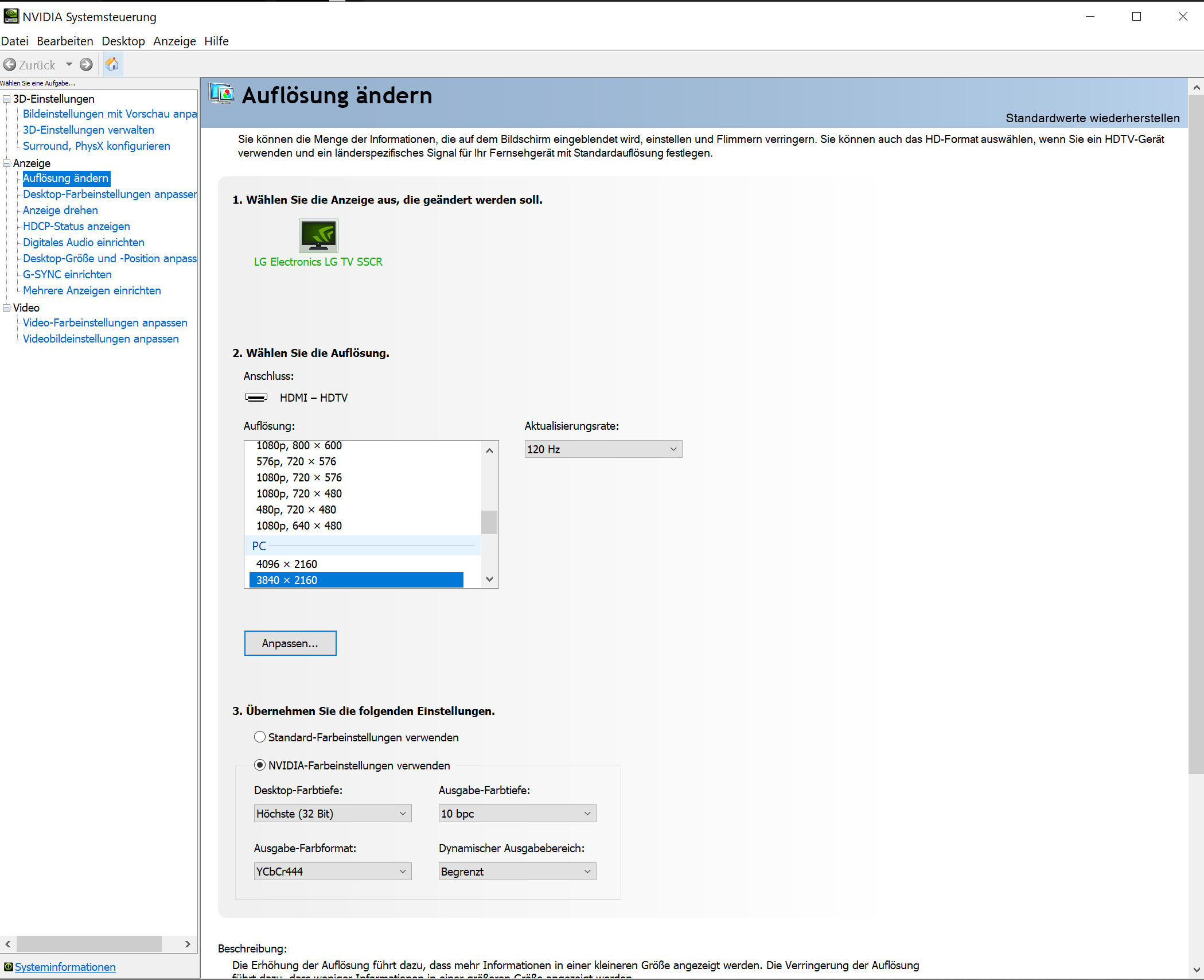

Hallo, habe dasselbe Problem mit 2 verschiedenen Kabeln. Direkt am TV kein Problem. Nutze 77cx.Martin121 schrieb:Also 4K120 HDR und VRR funktioniert bei mir nicht mit der 3080. Habe gestern extra noch mal getestet. Für ein paar Minuten ist alles gut, dann kommen alle möglichen Bildfehler. Ich benutze ein 3m CSL HDMI 2.1 Kabel am 55CX. Direkt über TV und eARC ist alles in Ordnung.
habe auch nen lg - 77cx. über welchen receiver lässt du das denn laufen? direkt geht es auch bei mir aber nciht über avrIBISXI schrieb:Mit welchem Bildschirm?
Ultra Deep Colour am TV eingeschaltet?Anhang anzeigen 1045866
Geht, allerdings noch AV Reciever.
Aber lt. Stream sollen ALLE 4k 120Hz Modi mit RTX 3000 keine Probleme machen bei Denon.
welchen tv hast du? am LG muss ich noch earc einstellen und passthrough. dann geht dasAiMwasNeD schrieb:Besitze selbst einen Denon AVC-X3700H und kann bestätigen dass es bei ARC-eARC zu spontanen Tonausfällen kommt. Auch das Delay ist bei ARC-eARC meinen Empfinden nach deutlich höher im Vergleich zu TOSLINK, auch wenn man das einstellen kann. Ob es am TV liegt (Sony KD-75XH9005) oder am Receiver kann ich leider nicht sagen.
