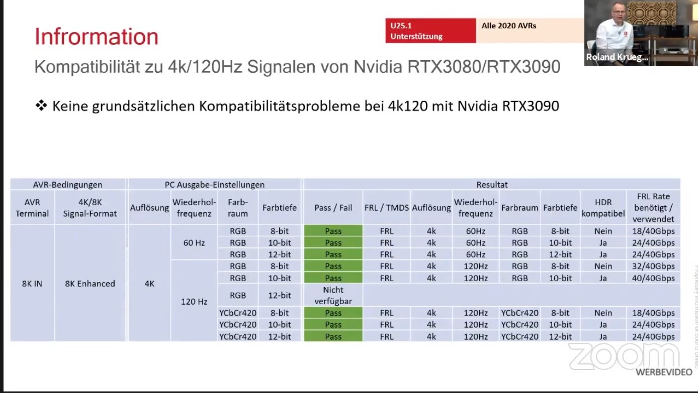

So neue Erkenntnisse zum Hdmi Bug 2.1
Ich hab mal ein Foto der ausgeführten Denon/Marantz Test in Japan hinzugefügt.
Also zurzeit bye bye RGB Farbraum bis eine dauerhafte Lösung gefunden wird.
Im Endeffekt auf seine Gewährleistung pochen und auf ein Austausch Chip warten.

Verstehe ich das jetzt richtig: wenn ich mir einen der 2.1-fähigen AVRs von Denon / Marantz kaufe, kann ich mit meiner RTX 3090 in 4k 120 Hz mit HDR ganz normal zocken, außer bei RGB 12 BIT?

@MB__AC laut Tabelle ja, aber die Leute, die es getestet hatten, sagten bereits, dass es nicht funktioniert. Deswegen bin ich auch etwas verwirrt. Da steht ganz klar 4K@120 RGB 10Bit mit HDR geht. Aber genau das wurde doch von den Newsseiten und Usern verneint.....

Ja kannst du aber nicht im vollem RGB Farbraum. Eigentlich sollte der volle RGB-Farbraum unterstützt werden. Es ist eine Farbeinschränkung, die wahrscheinlich die wenigsten bemerken werden.
Das Problem ist aber komplizierter, da HDMI 2.1 bei den Herstellern unterschiedlich ausgelegt werden.
Also dein Gerät XY unterstützt eine Norm, die der AVR nicht versteht = Bild Probleme usw.
So richtig testen konnte man vieles mit Hdmi 2.1 auch nicht.
Im Prinzip verkauft man zurzeit einen Standard, der nicht richtig getestet werden konnte oder von allen Herstellern gleich umgesetzt wird + fehlerhafte Chips von einem Panasonic Partner.

Die haben den nicht kompatiblen Farbraum gewählt.
Sie haben den RGB Farbraum versucht, der nicht geht.
Schau dir die Tabelle an, da steht alles.
Ja ich sehe de Tabelle. In Zeile 5 steht Pass und es ist grün unterlegt. Wie kann man das missinterpretieren?
