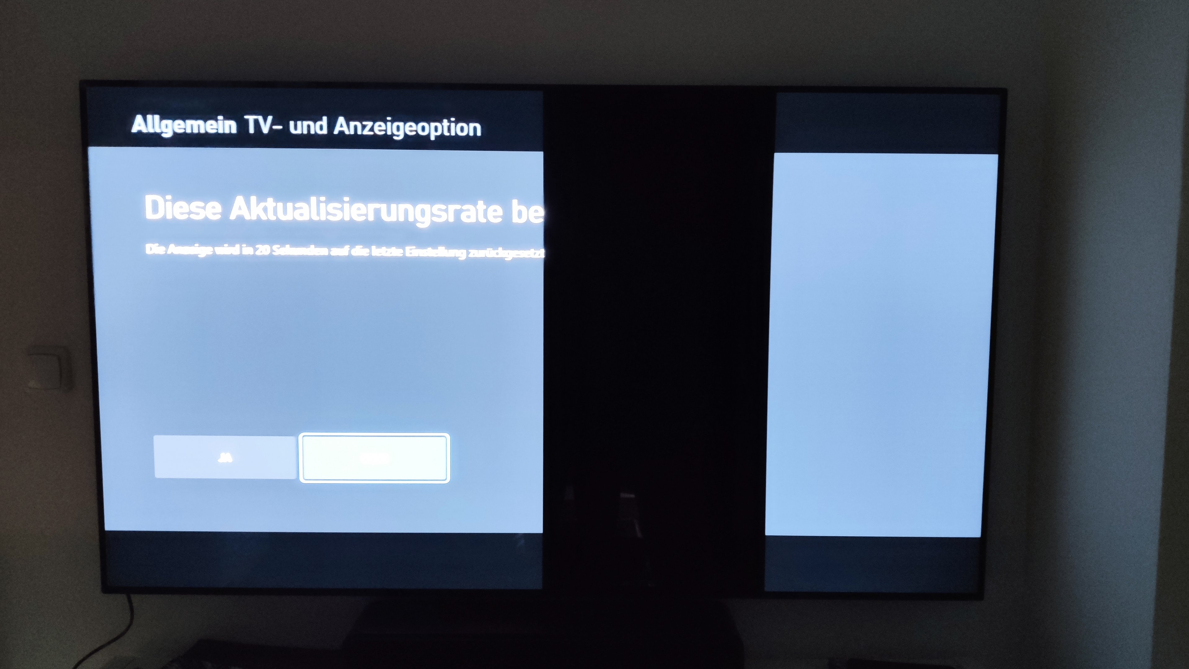

moin.... zwar nicht 100%ig das Thema... aber gestern konnte ich dann endlich die Xbox an meinen LG C97 anschließen... laut xbox Info wird alles unterstützt... 4k 120 HDR usw... also über all grüne Hacken.
Wenn ich aber unter den xbox Einstellungen das VRR aktiviere... hab ich manchmal schwarze Balken am TV (vertikal) und teilweise (nur mit Warzone getestet) komplett schwarz bzw. der Bildschirmschoner geht an mit kein Signal. Dann muss ich das HDMI Kabel von der Box trennen und wieder ran. Dann bin ich wieder im xbox Menu.
Schon komisch.... heute teste ich die Box mal ohne VRR aktiviert.

Noch mal zur Info: LG 65c97 + Xbox Series X im Einsatz direkt am TV.
Habe Gestern das Original HDMI xbox Kabel verwendet. Direkt am TV Hdmi 2 der eARC fähig ist.
Aktuell geht alles außer 4K/120 und VRR aktiviert, um das mal kurz auf den Punkt zu bringen.

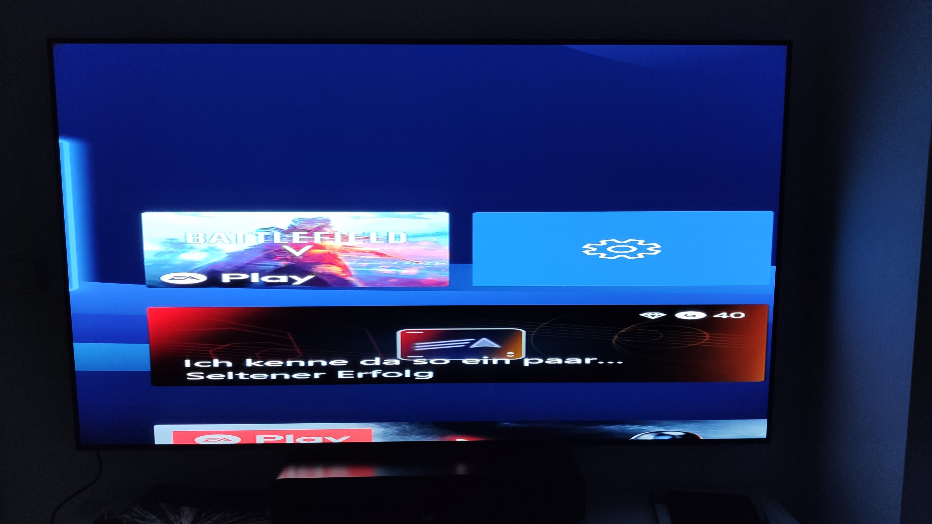

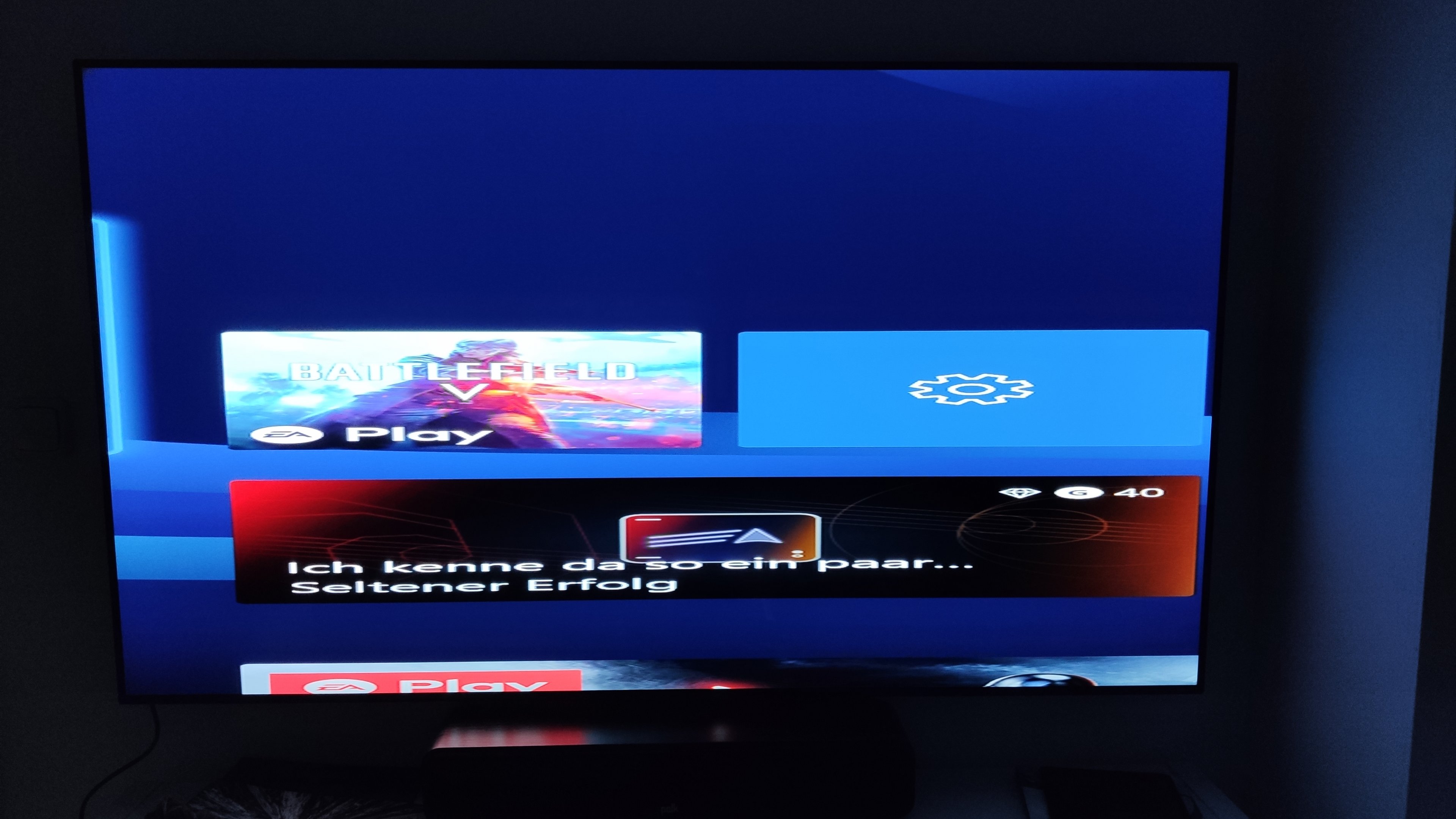

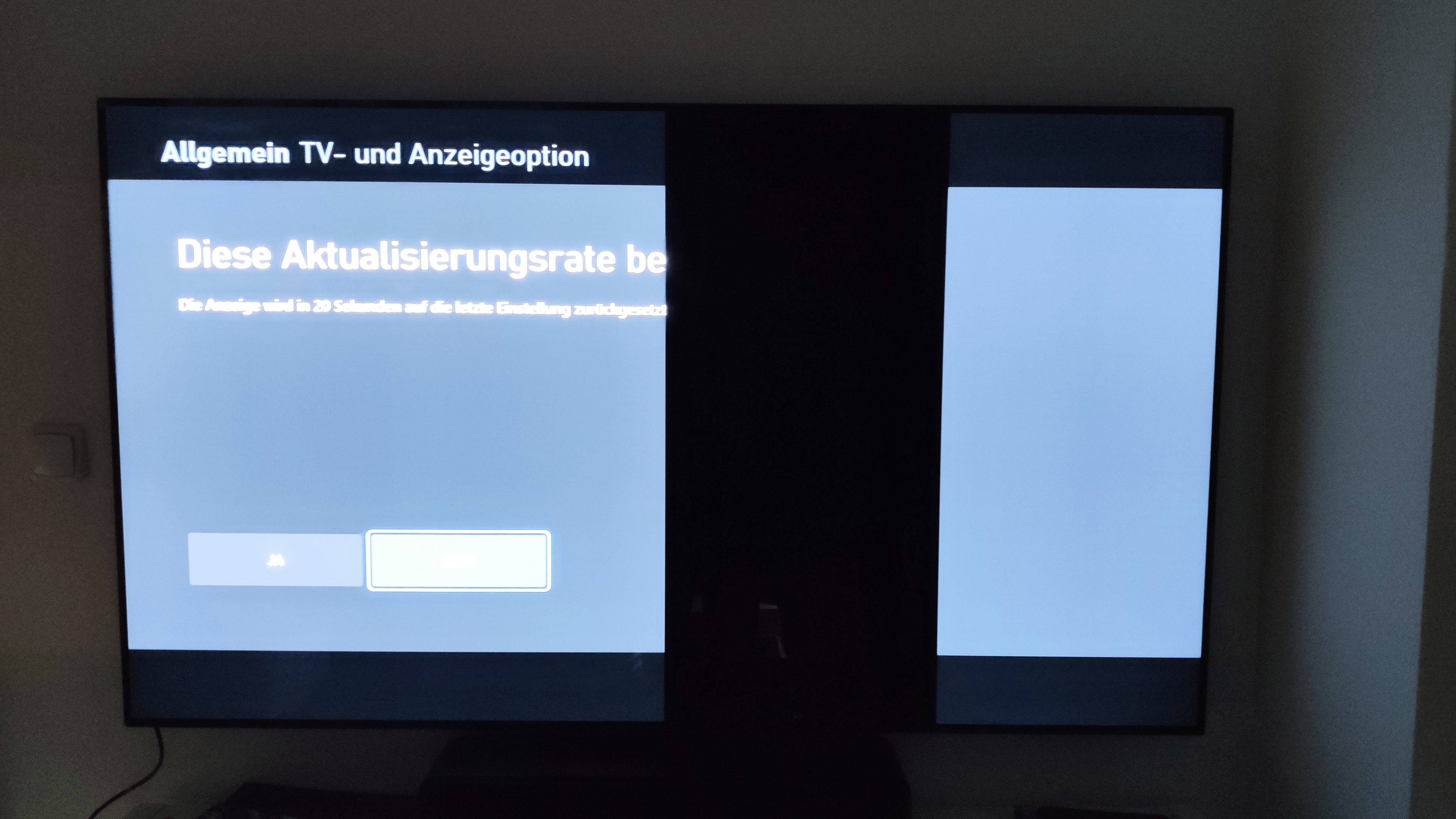

Sobald ich bei 4K/120 VRR aktiviere habe ich sofort 1/4 des Bildschirms komplett schwarz (zweites Bild), also im Menu schon direkt. Oder es geht alles gut bis dahin und ich starte ein Spiel ( gestest Warzone, SoulCalibur, Battlefield 5, NHL20 ) wird dann der ganze Bildschirm schwarz. Nach einiger Zeit kommt dann das 'kein Signal' LG Bild.
Bei Soul Calibur hatte ich einen kleinen Auschnitt vom Menu extrem verzerrt dargestellt bekommen (letztes Bild).
Egal was nun bei 4K/120 + VRR passiert ich muss immer den Hdmi Stecker an der Xbox ziehen und wieder rein.
Dann kommt das Menu wieder.

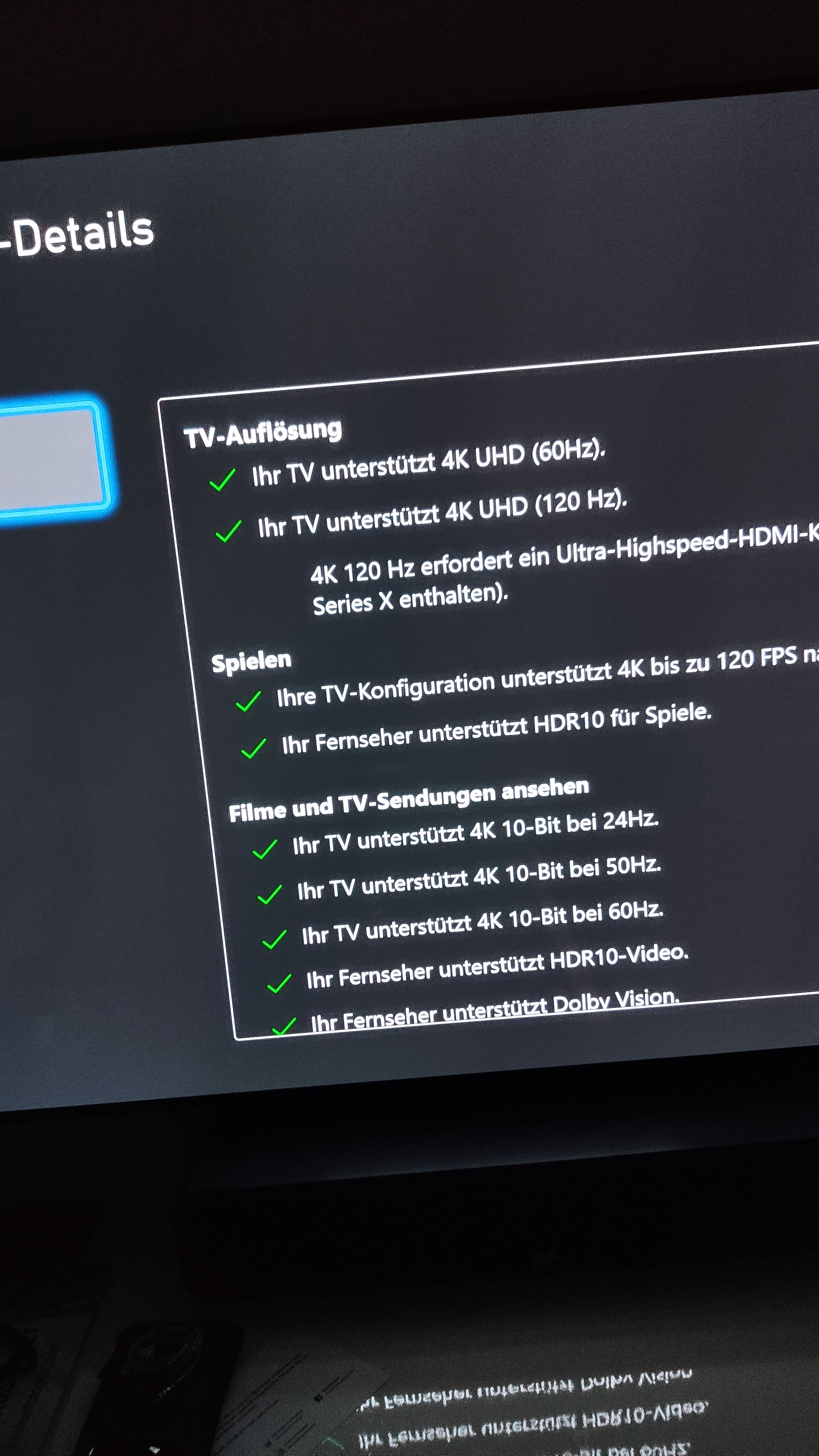

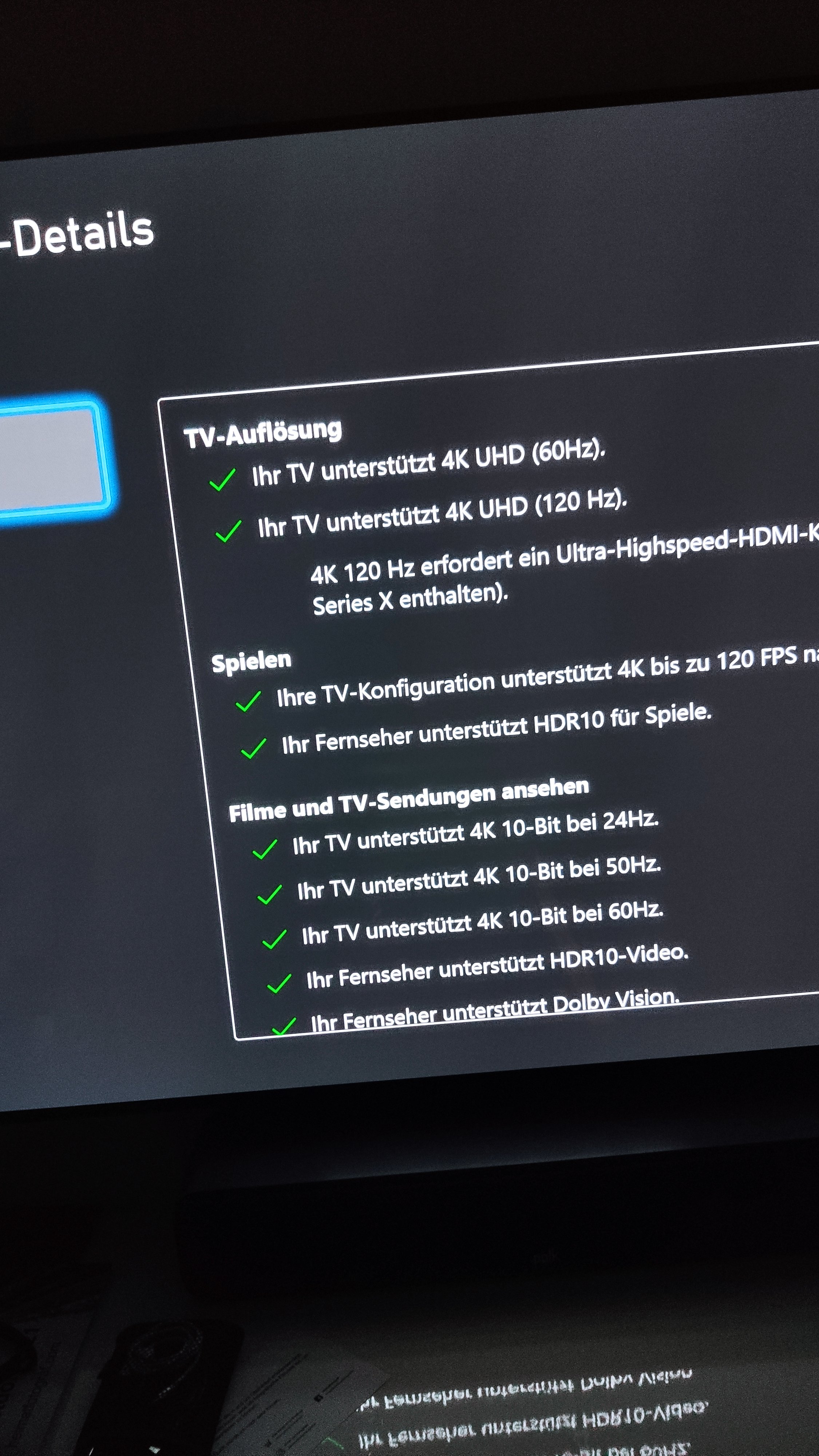

xbox grafik test mit was kann mein TV und die Verbrindung zum TV alles grün (erstes Bild)

fixgdf schrieb:
Ich dachte VRR wäre kein Problem nur halt eventuell mit sichtbaren Bildfehlen aber das es vom Prinzip per funktioniert.
Der CX ist noch von Bugs betroffen was VRR angeht. Vielleicht der C9 auch? Allerdings gibt es da keine schwarzen Bildbereiche.
Ende November soll jedenfalls das FW Update für alle regulär veröffentlicht werden auf dem CX.
Ist ein Bug der neuen Xbox und betrifft alle HDMI 2.1 TVs
