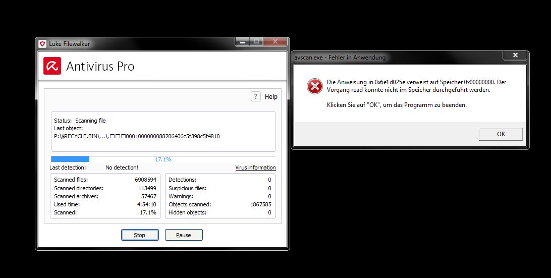

ich habe seit ein paar Tagen das Problem, dass Avira immer nach einiger Zeit den kompletten Systemscan mit der im Anhang befindlichen Fehlermeldung abbricht.
es vor einigen Tagen erstmals aufgetreten, seither aber bei jedem vollen Systemscan passiert. (ich kann nicht mit sicherheit sagen, dass es an der selben Stelle passiert ist oder das der Inhalt der Felermeldung jedes mal identisch war da ich sie gerade das erste mal abfotografiert habe :) aber auf jeden Fall immer Speicherfehler.
Wenn ich mich gerade nicht Irre verweist die aktuell durchsuchte Datei doch auf den Papierkorb des "P" Laufwerks?! Der Sollte Leer sein, da ich den Papierkorb gestern geleert habe. Steckt dort im Papierkorb eine versteckte datei die dort nicht hingehört?
Kennt jemand den Fehler?

Hi,
Was scannt das Teil auch den Muelleimer.
Und lass Dir mal versteckte und Systemdateien anzeigen. :D
Ein chkdsk /f /r ueber die HDD schicken falls es keine SSD ist.
BFF

Papierkorb leeren und die Sache hat sich vermutlich erledigt.
Das habe ich, wie bereits erwähnt, zwischen dem heutigen und dem letzten, ebenfalls gescheiterten, Versuch gemacht.
