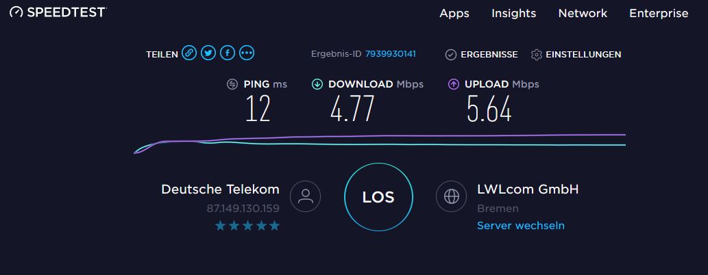

Ein lokales VPN zur FRITZ!Box 7580 decklelt die Übertragungsrate bei mir auf zirka 5 Mbit/s. Komischerweise erreiche bei der LAN-LAN Kopplung zu einer entfernten FRITZ!Box 7590 die verfügbaren 10 Mbit/s voll.
