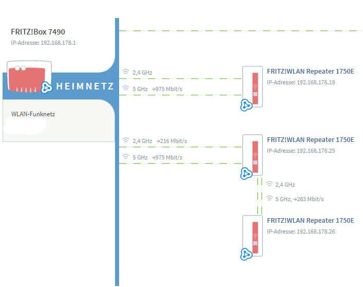

Man kann auch Repeater <--> Repeater erweitern, sieht dann wie im Anhang ausUnbenannt.png
Ja, wenn es ein Dual Band Repeater ist. Und dann ist eines der Bänder aber nicht nutzbar. Wie man auch auf dem Screenshot sieht.

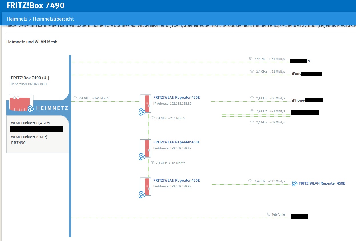

Hi zusammen,
vielen Dank nochmal für eure Hilfe!
Habe jetzt eine "Kette" gebaut, siehe Anhang. Ich probiere das jetzt erst mal so aus.
Ich finde um ehrlich zu sein finde ich das Wort "Mesh" etwas unglücklich gewählt. Bei dem Begriff hätte ich erwartet, dass alle Repeater auch untereinander kommunizieren (sofern sie sich denn signaltechnisch erreichen) - nicht nur hintereinander (Reihenschaltung) oder "parallel" (zur Fritz!Box).
Weiß jemand wie das bei anderen Herstellern ist oder ob sowas bei AVM noch kommen wird?

pizza4ever schrieb:
Man kann auch Repeater <--> Repeater erweitern, sieht dann wie im Anhang ausAnhang anzeigen 648963
Aber nach welcher Anleitung bist Du vorgegangen, um den in Deinem Fall dritten Repeater Teil des Meshes werden zu lassen. Oder anders gefragt: Welche Tasten hast Du dafür in welcher Reihenfolge und wie lange gedrückt?

Mal semi-OT ein Frage zu der Abbildung aus Post #11
Weiß jemand, warum bei manchen Geräten 2 WLAN-Verbindungen zum Repeater angezeigt werden?
Beim Bild in #11 ist das iPhone "einfach" mit dem obersten Repeater verbunden, das geschwärzte Gerät dadrunter dagen 2x. Beide Verbindungen sind mit 2,4GHz beschriftet, der 450E kann ja auch nur 2,4GHz.
Hab das bei meiner Fritzbox und meinem 450E auch.
Funktioniert auch alles, würde mich nurmal interessieren...
LG Bam
Hm.. Sind das evtl. Streams? WLAN-n ist ja prinzipiell bis 4x 150 Mbit/s spezifiziert. Der 450E kann 3x 150 Mbit/s. Kann sein, dass das iPhone vielleicht nur mit 1x 150 Mbit/s verbunden ist - nicht selten bei Smartphones - und das untere Gerät zB ein Laptop mit 2 Antennen ist (=2x 150 Mbit/s = 300 Mbit/s)?
