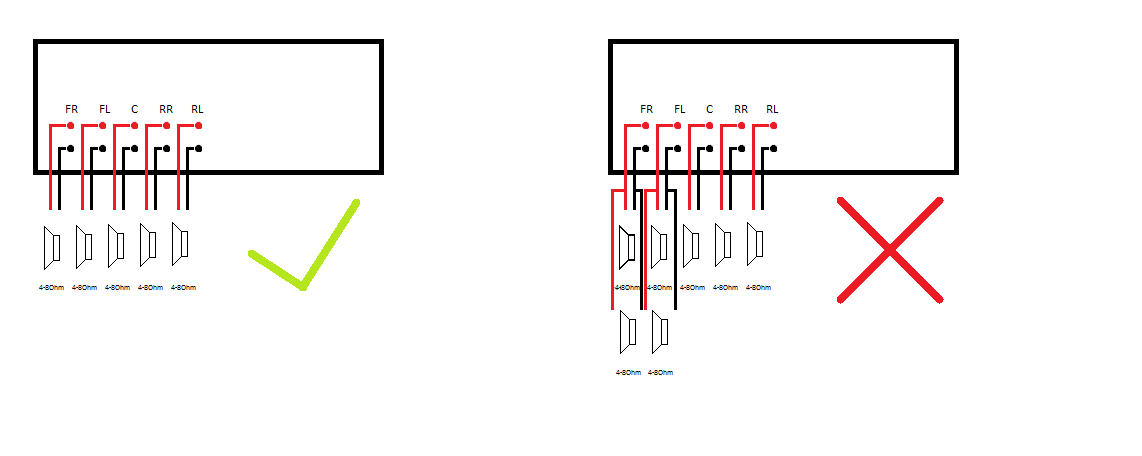

Ich denke Du hast mich falsch verstanden oder ich habe mich nicht deutlich genug ausgedrückt! :)
Hier mal ein Bild im Anhang WIE Du Deine Lautsprecher zu 100% verwenden darfst:
Das einzige was es zu beachten gibt, die Hersteller empfehlen Lautsprecher mit möglichst gleichen Impedanzen anzuschließen. Unbenannt.png
Ich hatte es schon mit Leuten zu tun, die meinten sie müssten noch ein extra Paar Lautsprecher an ihren Verstärker anschließen... Sorry für die Verwirrung ^^
Edit: Ach und PS: ich bin immer noch der Meinung der AVR-2313 reicht für seine Ansprüche aus ^^

Bei der AB-Schaltung sollte jedoch der Hinweis in der Bedienungsanleitung deines Verstärkers sein, das Du dann nur 8Ohm Lautsprecher an Kanal A und B gleichzeitig betreiben darfst. Denn im Prinzip wird intern nichts anderes gemacht, als wie das was ich auf dem rechten Teil des Bildes darstellen wollte, einfache Parallel-Schaltung.

Danke für die Erläuterung. Auf sone querche Idee wäre ich überhaupt nicht gekommen.
Ich habe die Aussage von Denon auch anders interpretiert. Ich kenne die AB-Schaltung von meinem derzeitigen Verstärker. Ich habe vier Lautsprecherausgänge und zwei laufen und A und zwei unter und ich kann entweder alle betreiben oder nur A oder nur B.
Ich hatte die Aussage von Denon ähnlich interpretiert.
