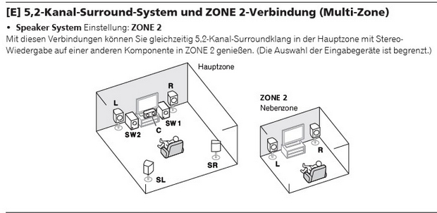

Also mein alter in Verwendung befindlicher Pioneer VSX 923 kann eine sogenannte MultiZone.
Wäre es das, was du meinst?

Das skommt drauf an, ob ZONE2 auch Kopfhörer kann.

Beim Anschließen von Kopfhörern werden die Lautsprecherausgänge stumm geschaltet. Schau mal ins Handbuch, das könnte mit Zone 2 Ausgängen besser funktionieren.
Ob dich das mit der Soundbar betrifft weiß ich allerdings nicht. Ich bin mir nicht einmal sicher ob die Soundbar überhaupt einen Ton ausgibt, wenn sie nach dem AVR angeschlossen ist.
