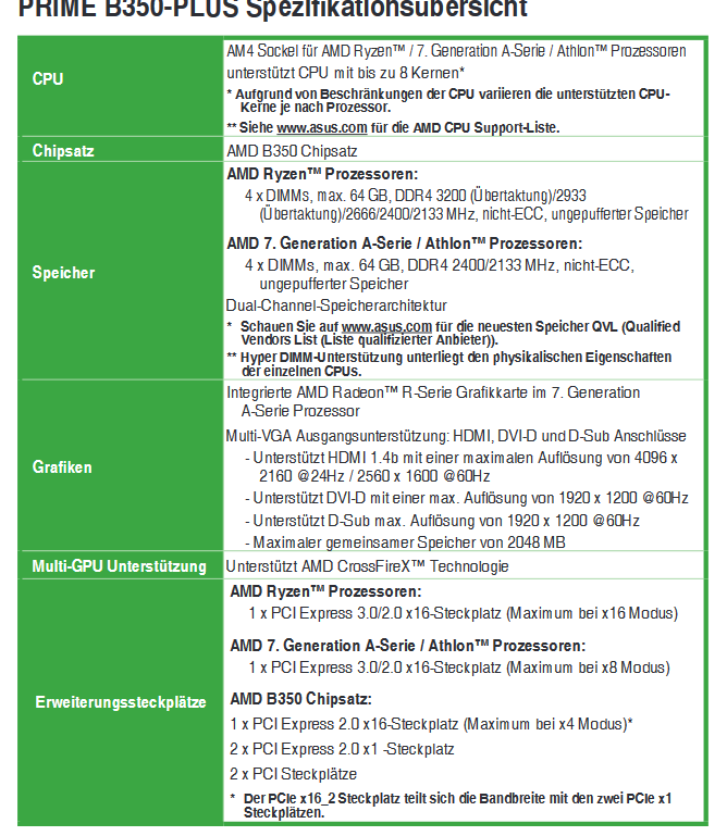

Jetzt bin ich unsicher, nachdem ich im Handbuch gelesen habe das der erste PCIe Slot, also der erste ganz oben, diese Bezeichnung trägt:
1 x PCI Express 2.0 x16-Steckplatz (Maximum bei x4 Modus)*
* Der PCIe x16_2 Steckplatz teilt sich die Bandbreite mit den zwei PCIe x1 Steckplätzen.
Wenn er sich die Bandbreite teilt, stehen mir doch nur 8 Lanes zur Verfügung? Wird das nur geteilt wenn die zwei PCIe x1 Steckplätze belegt sind?
Ist das überhaupt Relevant? Zumal die Karte ja auch PCIe 4.0 unterstützt?

chrismoto schrieb:
Der oberste, also gleich beim CPU-Sockel unterstützt PCI-Express 3X16, der teilt auch nix..
Steht aber da das er teilt ... außerdem habe ich kein pci 3x16 sondern pci 2x16.
Aber egal, selbst bei pci 2.0 werden 8,0 GByte/s übertragen, wie @Drewkev schrieb, sollte das reichen.
Der PCI 3X16 ist wohl kein "Erweiterungssteckplatz", sondern einfach da..

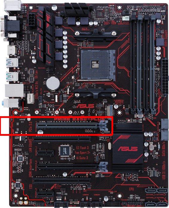

@LaGGGer
Die Grafikkarte muss in den Slot mit dem roten Kasten, der hat PCIe 3.0 und ist mit 16 Leitungen an die CPU angebunden:
Reaktionen: LaGGGer
Ich danke euch, ich hatte das wohl falsch verstanden.
