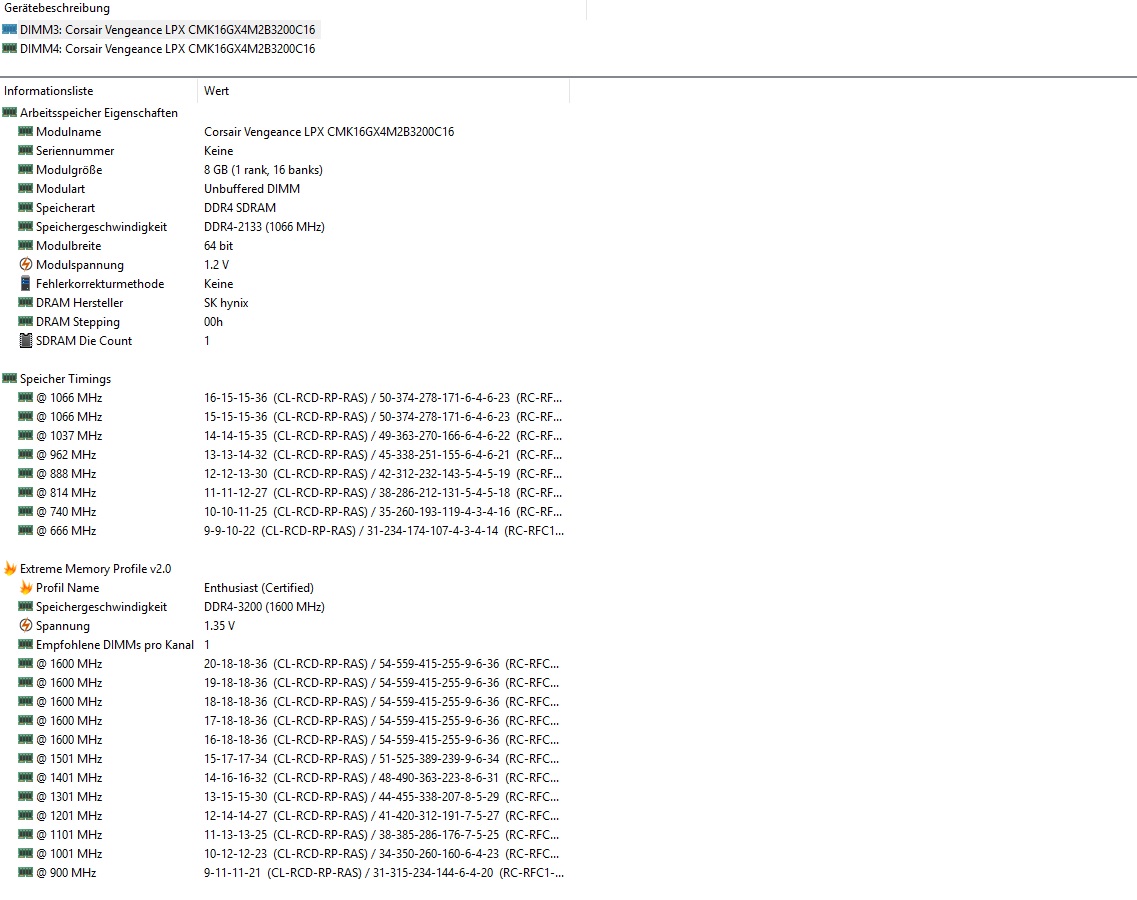

seit gestern ist mein neuer PC da und da habe ich probiert die Taktgeschwindigkeit vom Ram anzupassen, mit der Standard Bios Version hat dies nicht funktioniert.
Habe dann das neue Update geladen und das vorgegebene 3200er Takt Profil im Bios genommen es startet auch ganz normal nur zeigt er mir in AIDA64 verschiedene Geschwindigkeiten an, welche sind da die korrekten kann mir da einer weiter helfen?
Vielen Dank schon mal

Schau mal bei Aida64 im Reiter "Motherboard" statt unter "SPD" nach. Dort steht dann auch der tatsächliche Takt :)
Ansonsten müsste auch beispielsweise CPUZ die richtigen Werte auslesen können.
Die Werte, die du unter "SPD" findest, sind nur die verschiedenen XMP Profile des Speichers.

Oh gott, doch so einfach.
Dort wird als tatsächlicher Takt 1600 MHz angezeigt und als Effektiver Takt 3200, dann passt ja alles danke!
