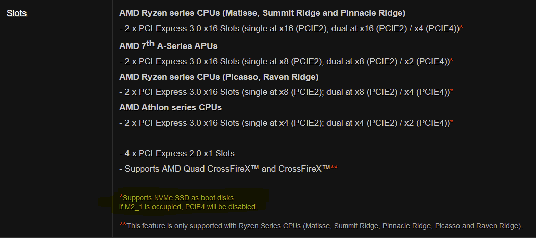

Fabian_otto schrieb:
Also NVMe gegen einen normalen M.2 auf dem Board getauscht
Was ist denn "einen normalen M.2"? Meinst du ne SATA-SSD mit M.2-Anschluß?
Was geht oder auch nicht findet man im Normalfall beim Hersteller ;)
Reaktionen: Fabian_otto, madmax2010 und coasterblog

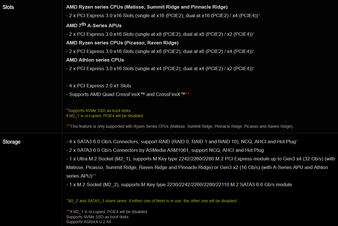

Danke für den Input. Also M2_2 und SATA3 sind geteilt. Ich könnte mit einer schmalen x1 Graka meinen x16 Slot freimachen. Meinst du, dass die Nvidia Quadro von oben auf einem PCIe 2.0 x1 Slot klappt? Dann werf ich die Nvidia GT710 raus aus dem wertvollen x16 Slot. Brauche ja nur irgendwie ein Bild am Server. Interne GPU hat die CPU leider nicht.

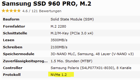

Die frage war ob das eine SATA SSD in M.2 Bauform war. Dann ergibt es Sinn, dass SATA Ports deaktiviert wurden.
Du spprichst von der 960 Pro und einer "normalen"
Normal ist bei sata fuer mich 2.5" nicht M.2 2280
Hä, welche jetzt?
Die 960 Pro? Nein:
Liste doch mal alle SSD auf, die die verbaut hast/verbauen willst.
