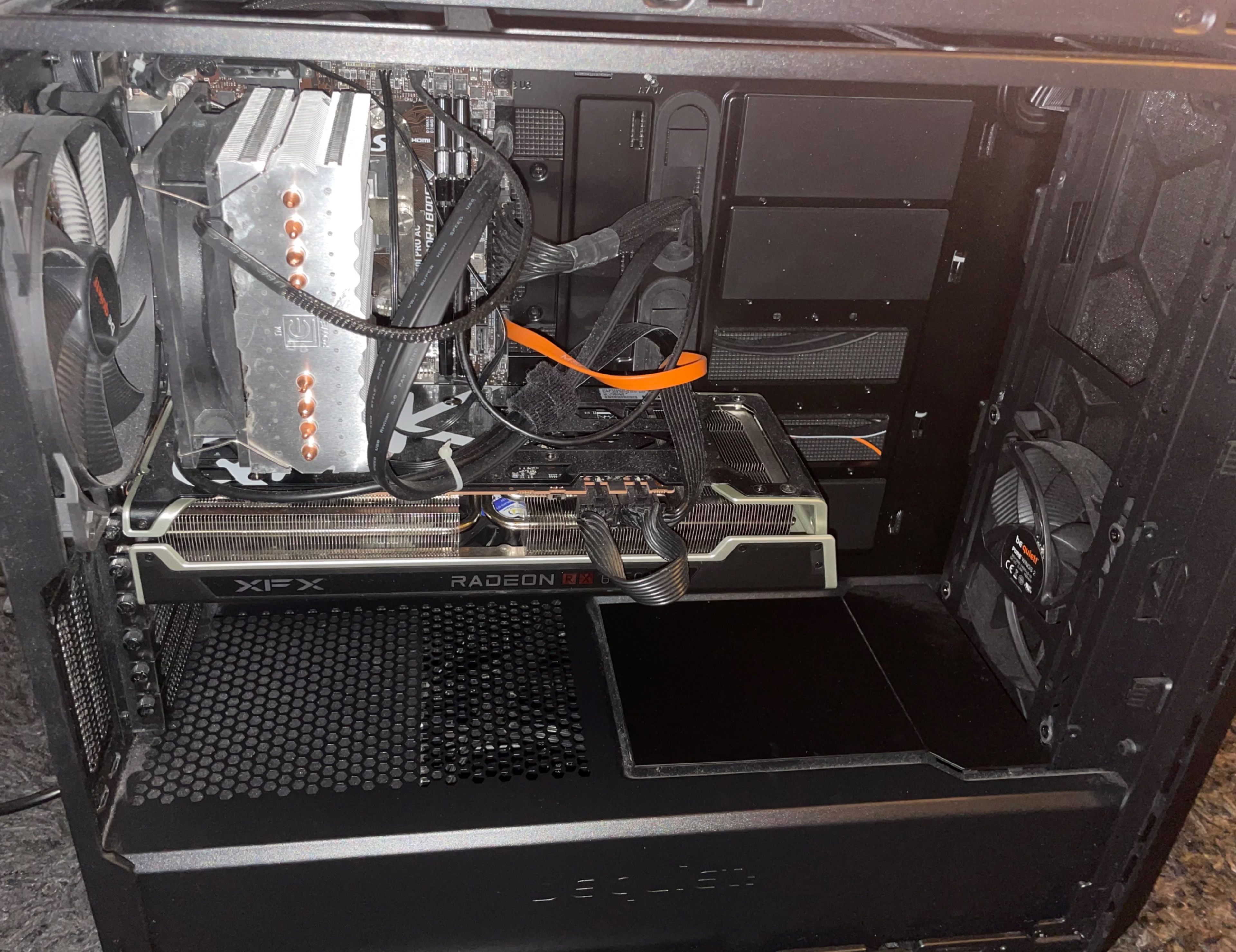

Gleich kommt wer, wegen der GPU. Kann hellsehen :)
Das gedämmte Gehäuse ist eben Murks.
SChau dass du mehr Lüfter hineinbekommst.
Oder ein anderes Gehäuse dir zulegst.
Achso, der Lüfter auf dem CPU Kühler, der ist auf der falschen Seite.
Diese zuerst wechseln.
Weil die GPU nur auf einer "Seite" befestigt ist und da so hängt? Das hab ich mich auch schon gefragt, ob man die besser hätte einbauen können :confused_alt:
Mit dem CPU Kühler war natürlich nicht das schlauste, werde ich tun.

Laut Bild könnte man folgendes tun, Reihenfolge ohne Anspruch auf Wichtigkeit
  • Grafikkarte gerade einbauen.
  • Den Propeller am Kühlturm rechts vom Turm einbauen und durch die Finnen pusten lassen. Falls Zweifel bestehen, im Betrieb ein kleines Notizpapier in die Nähe halten; spätestens dann erkennt man die Ausrichtung.
  • Wie der Propeller jetzt hängt, pustet er lediglich in den Gehäuselüfter im Heck.
  • Man KANN da hinten das Lüftergitter raus dremeln ... Widerstand in Form von engem Lochgitter sorgt nur für laute Turbulenzen.
  • Den Gehäuselüfter am Heck in Betrieb nehmen. Den in der Front natürlich ebenfalls.
  • Wenn man die Arctic PST in Reihe hängen kann, super. Es gibt Packs mit 3 Stück, oder gar 5 Stück. Muss man schauen, was sich preislich lohnt.
  • Und natürlich die Kabel sauber verlegen.
