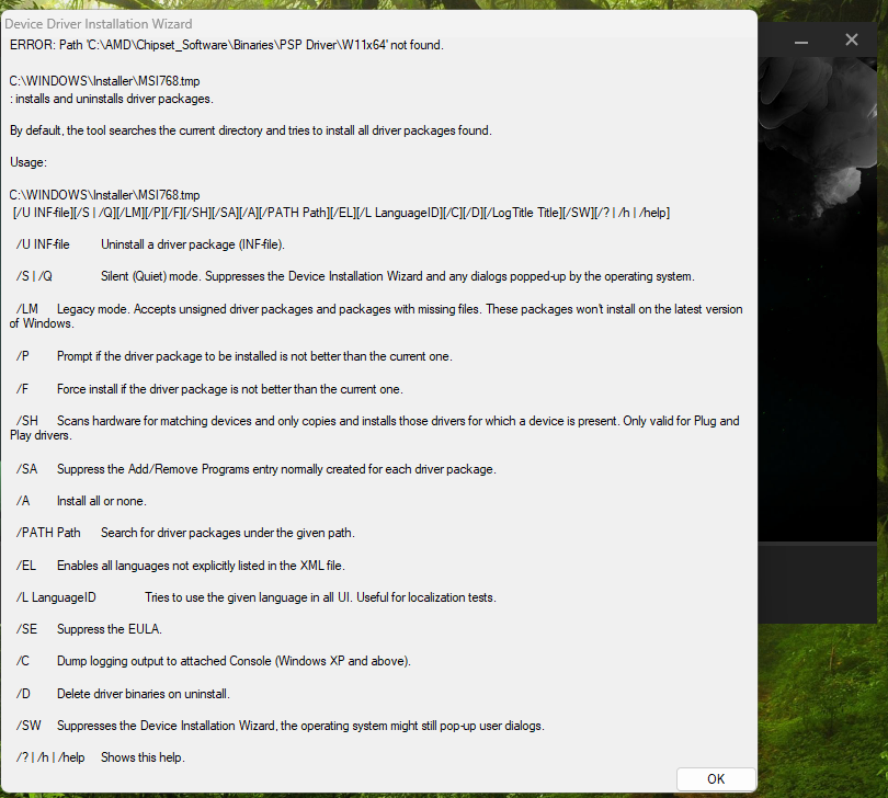

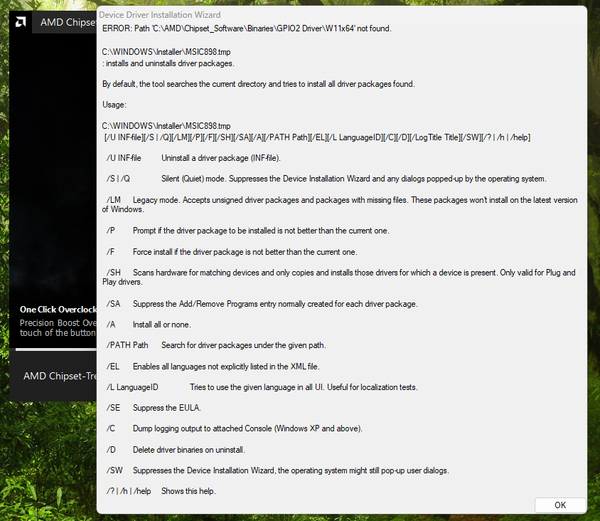

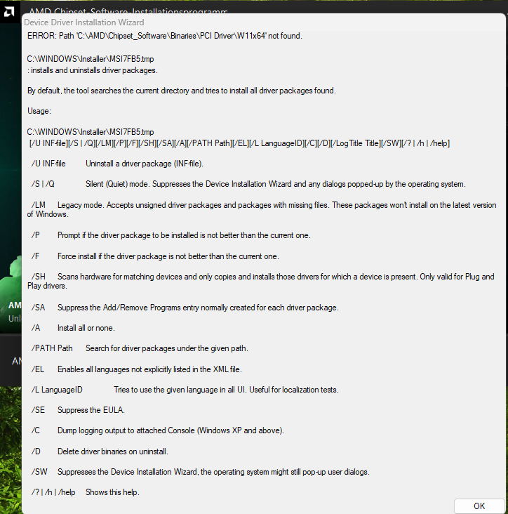

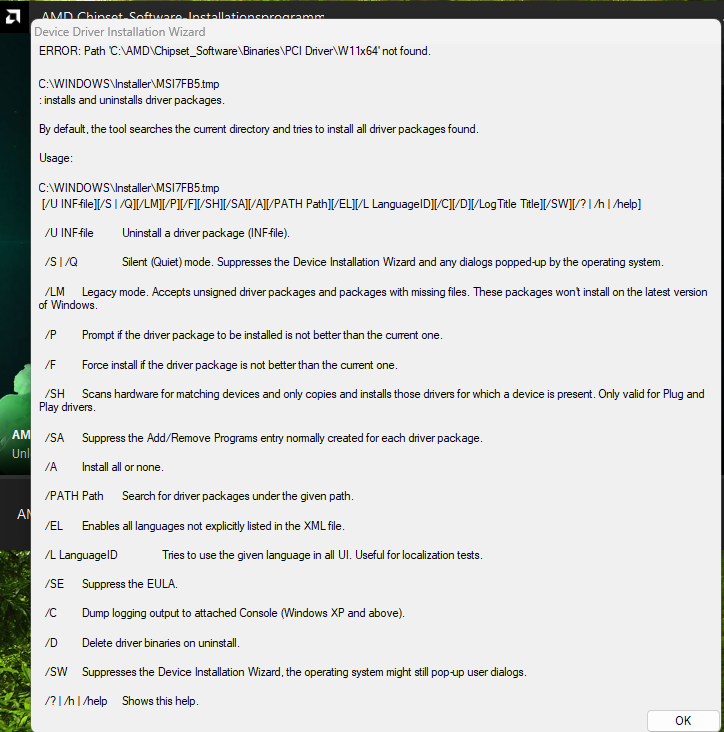

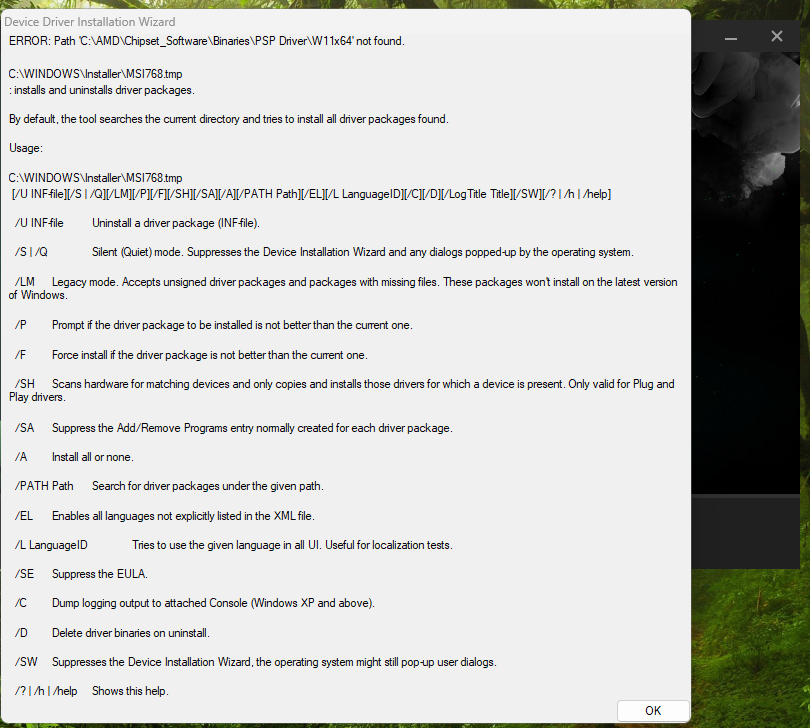

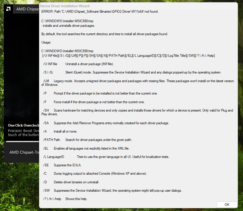

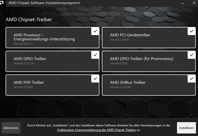

Die aktuellen B450 ChipsatzTreiber (Windows 11) lassen sich nicht richtig über den Installer instalieren.
Windows 11 - amd_chipset_software_4.11.15.342, siehe Screenshots.
Der Rechner wurde von Windows 10 Home auf Windows 11 aktualisiert. Es war kein clean install. Meine Vermutung ist, dass es daran liegt? Unter Windows 10 hatte ich diese Probleme nie. Die Treiber hatte ich bei AMD manuell ausgewählt. Chisatz, AM4. B450, Windows 11
Ich habe die alten Treiber (Chipsatz und Grafikkarte) bereits mit dem AMD Cleanup Utility deinstalliert und danach neu installiert.
Zwar hat die Installation beim ersten Mal geklappt. Allerdings befürchte ich, dass ich das nächste Mal (Update) von derselben Situation stehe.
Als Übergangslösung hatte ich die "Unbekannten Geräte" im Geräte-Manager per Hand nach AMD-Treibern im AMD-Ordner suchen lassen.
Jetzt habe ich immerhin keine unbekannten Geräte mehr, weiß aber allerdings auch nicht, ob hier jetzt Windows oder AMD-Treiber überall hinterlegt sind.

In den Fehlermeldungen steht was von "ERROR: Path 'C:\AMD\Chipset_Software\Binaries\...' not found".
Ist der Pfad vorhanden, und liegen die Treiber an der erwarteten Stelle?
@Tom-S Es gab den identischen Fehler mit den MSI-Treibern.
@X.Perry_Mental Ja, es lag in C:/AMD/Chipset Software/

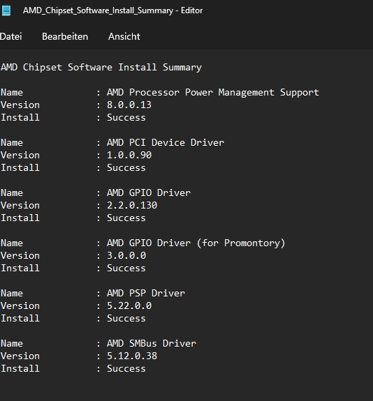

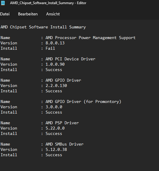

@kartoffelpü - ich hab es jetzt aber geschafft. Vorgegangen bin ich wie @ALIEN_I_AM in
diesem Thread.
Ordner löschen, Neustart, Treiber als Admin ausführen (Rechtsklick).
Erst "Fail", dann "Success"
