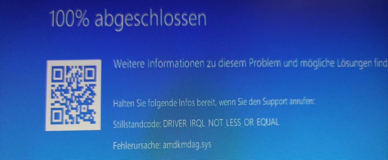

Hab heute in der früh beim Hochfahren, natürlich beim zweiten Anlauf, folgende Fehlermeldung bekommen. Siehe Bild anbei.

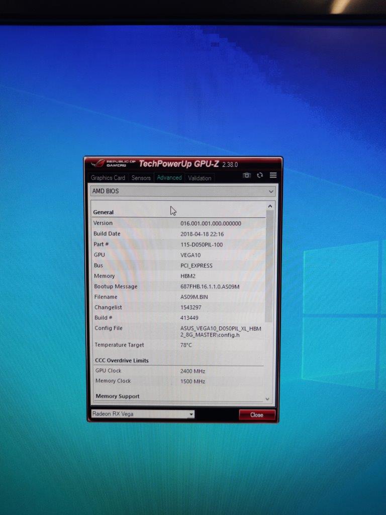

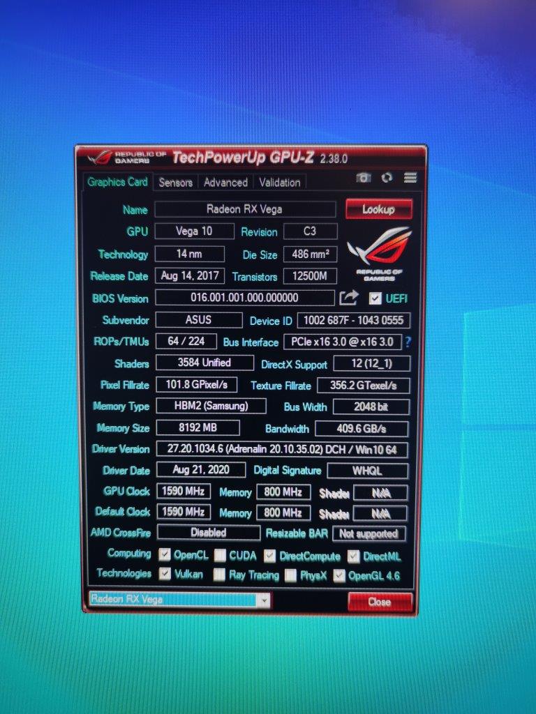

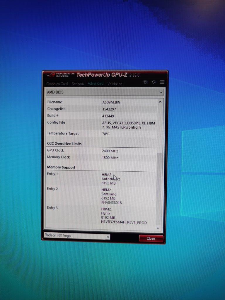

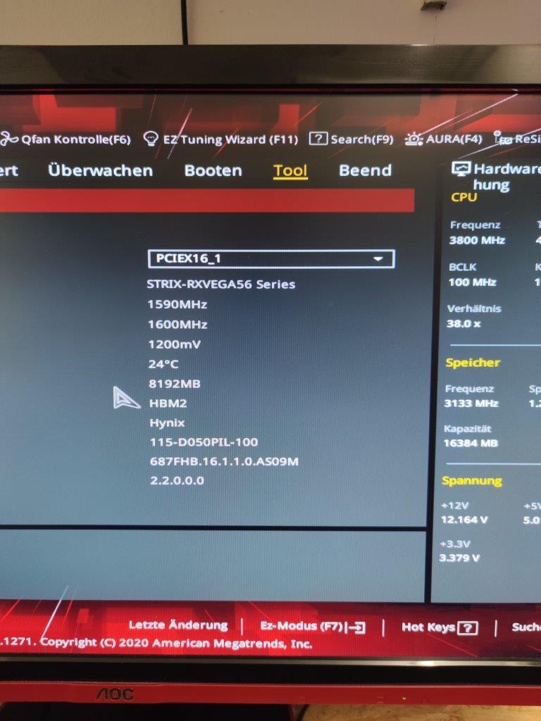

Hab noch ein paar Bilder aus GPU-Z und eines aus dem Bios gemacht. Vielleicht könnt ihr daraus etwas schlussfolgern.

TE - Soweit ich das richtig sehen kann (das Bild vom Bios ist da genau abgeschnitten) läuft dein RAM nur mit 1,2 V (sollten aber 1,35 V sein). Setz dein BIOS zurück, mach das Update und aktiviere dann das XMP Profil ohne selbst irgendetwas umzustellen.

@STNE deinstallier mal mit DDU all deine Grafiktreiber. Die Windowsfehlermeldung kann daher stammen.
