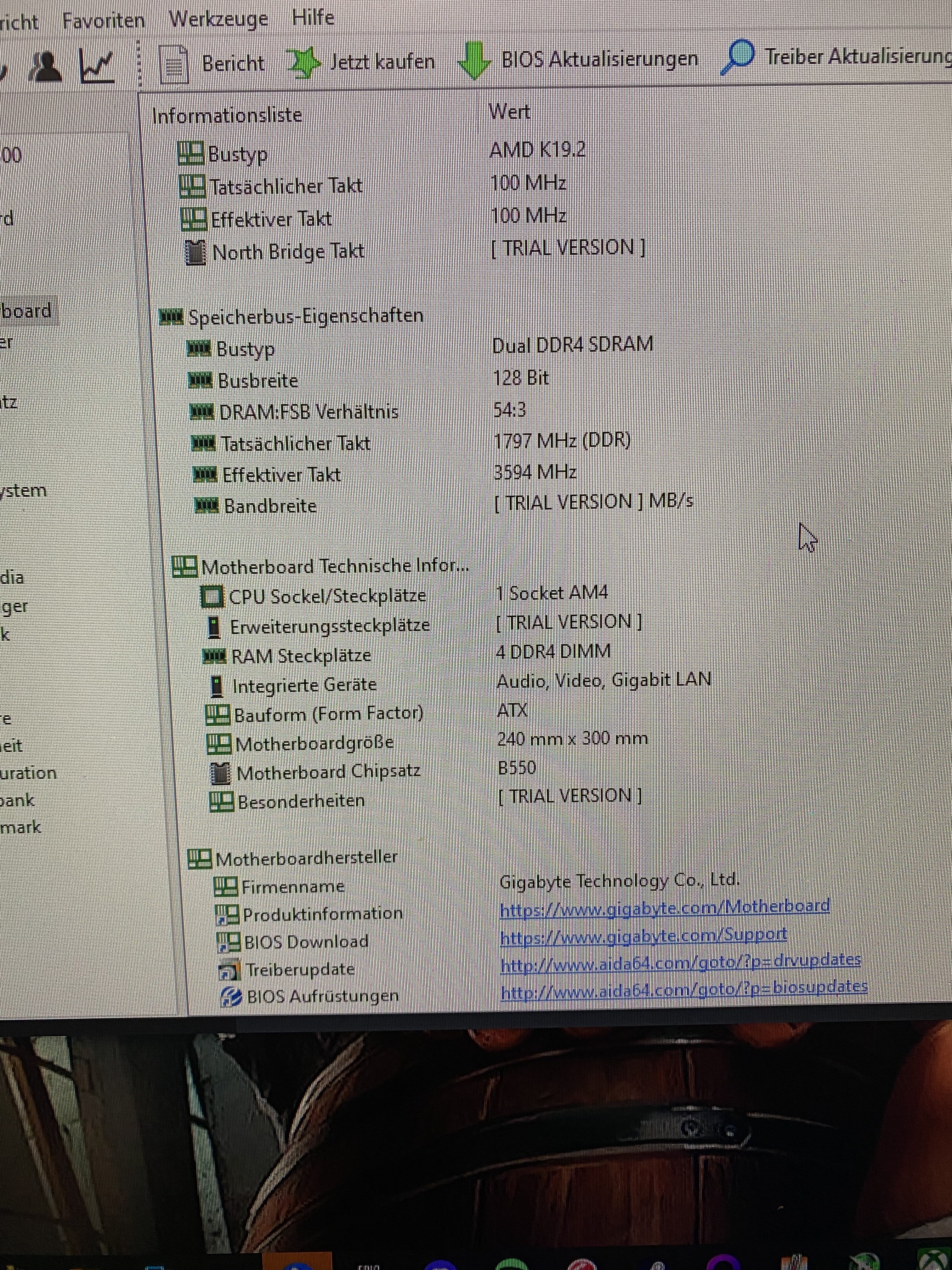

Guten Tag hab letzte Woche bei meinem b550 die graka gewechselt und da ist mir dann aufgefallen das mein RAM ballistix 3600mhz cl16 Dual Channal
Bei dem einen auf 3600 MHz tanktet aber der zweite Riegel nur auf 2666 MHz
Ausgelesen habe ich das mit Aida64 und nun ist meine Frage ob ich da was falsch lese oder ob da was mit meinem RAM nicht stimmt
Xmp habe ich aktiviert und die neueste bios Version hab ich auch installiert.
Ich habe das b550 Gaming x v2 con Gigabyte mit einem ryzen 5 5600x oc
Graka ist jetzt eine 3070 Vision falls das von Relevanz ist.

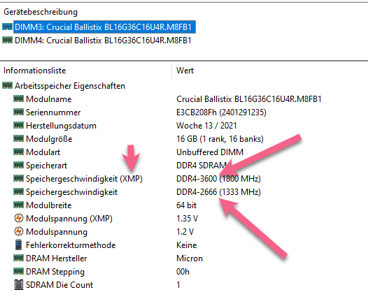

Das wäre jetzt sehr ungewöhnlich.
Nimm mal CPU-Z und zeige da die Registerkarten Memory und SPD (für die verwendeten Slots) hier als Screenshot.
Die Riegel sind schon in A2 B2 gesteckt auf dem Board?
Was ist im BIOS eingestellt?
Nicht dass Dir AIDA hier den echten Takt und den Jedic-Takt dazu anzeigt, das käme dann bei den Riegeln womöglich hin.
Ergänzung (so sieht das bei mir aus):
Oben Taktung nach XMP, unten JEDIC, das Ganze für den ERSTEN RAM-Riegel, beim zweiten Riegel sieht es genauso aus.
Das wird den TE wohl verwirren.
Somit alles wieder gut, wenn es beim TE auf dem Screenshot ebenso aussieht. :)

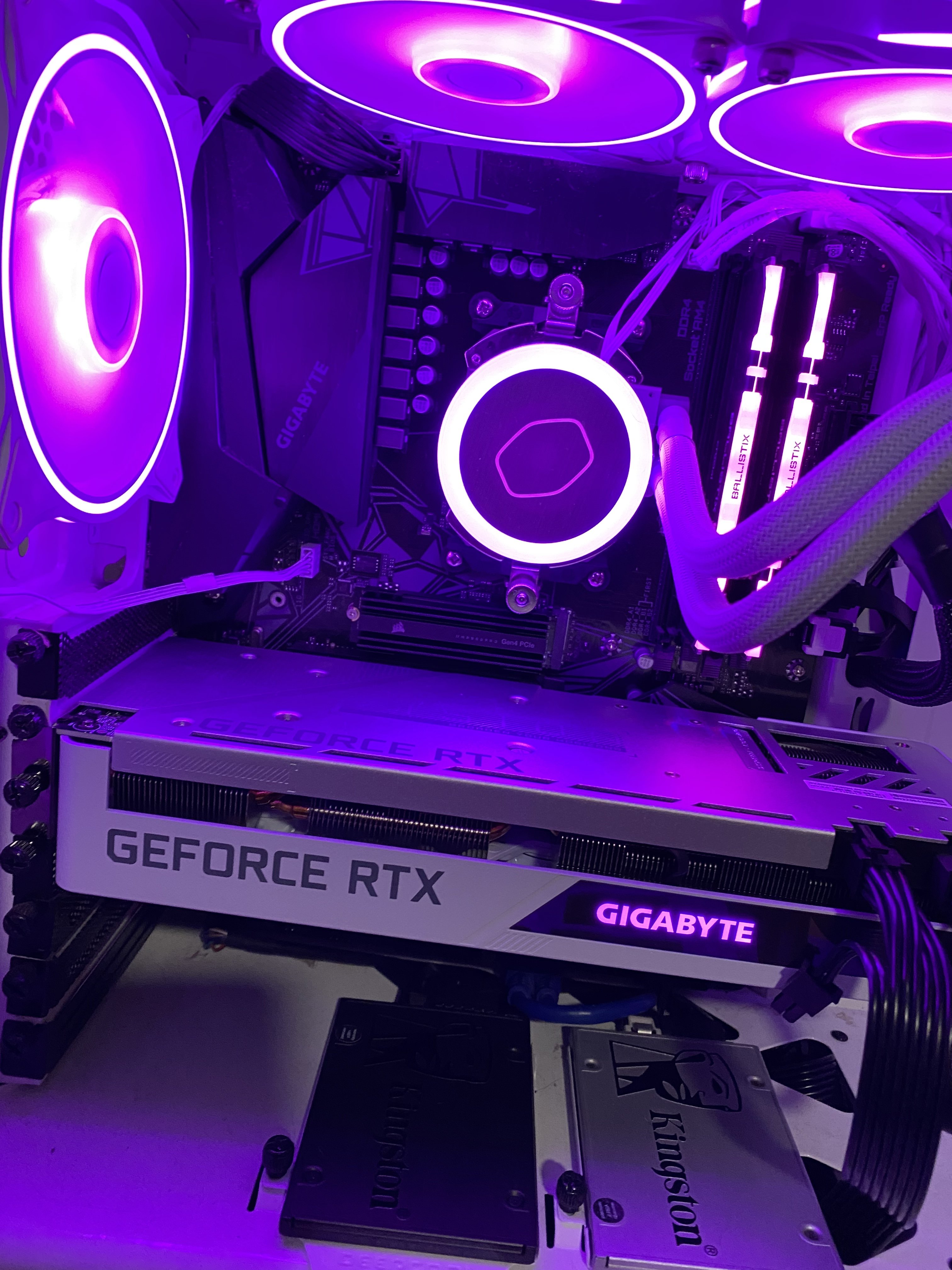

Screenshot von dem Programm wo das steht und ein vernünftiges Foto vom gesamten Inneren des PCs wäre hilfreich.
Du suchst an der falschen Stelle, das ist NICHT der reale Speichertakt bei AIDA. Schau bei Overclock auf die Einstellung Speicherbus. oder bei /Motherboard/Motherboard/Speicherbus-Eigenschaften
Reaktionen: SpiII

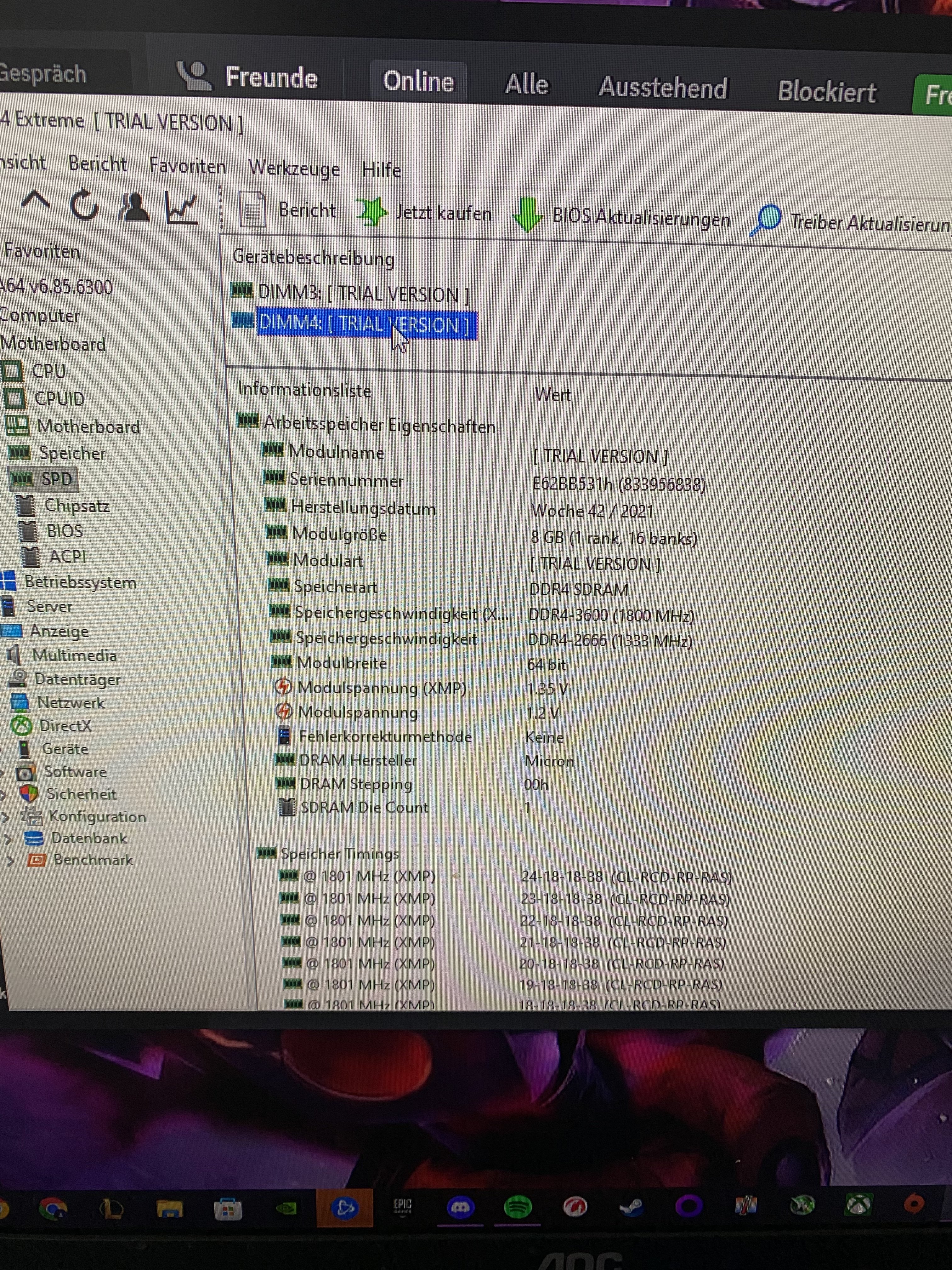

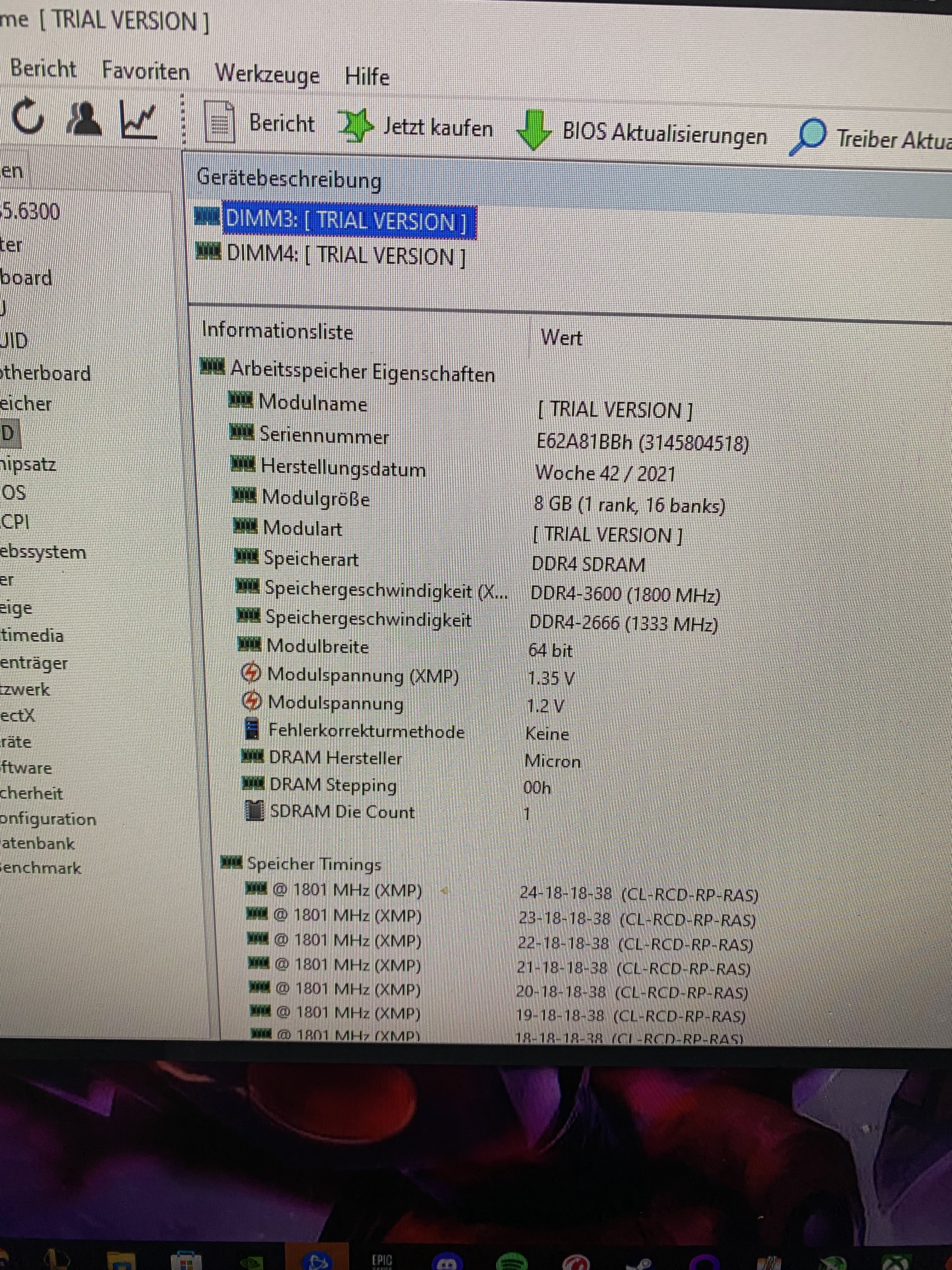

Hat sich dann wohl erledigt haha 😅
Ist alles wie es sein soll würde ich sagen
Danke für die zahlreiche Hilfe :)
