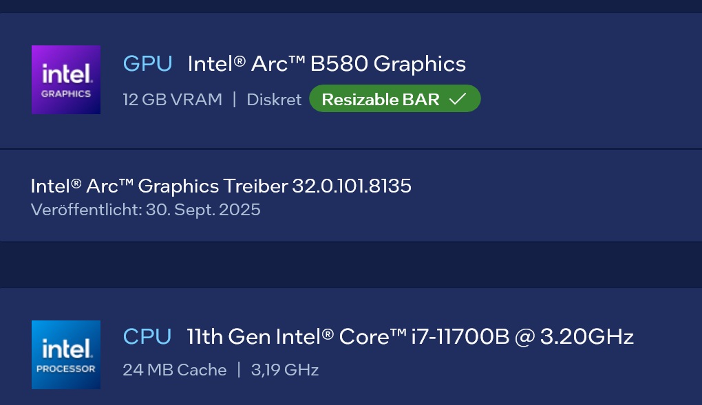

Switchback to:
32.0.101.8135 und es hat wieder rund ~100FPS
Wir sehen uns also wieder in gewohnter ruckelfreier Spielqualität in ESO/Tamriel!
Danke für die Tips Hinweise :streicheln:

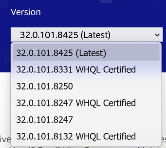

Ich rezitiere Dich ja nur, Du sprachst von Trümmerfeld, nicht ich. 😉 Ein Treiber der nicht arbeitet würde ich jetzt so nicht bezeichnen. 32.0.101.8135 funktioniert ja nun bei Dir, und welchen hattest Du jetzt genau davor?
https://www.intel.com/content/www/us/en/download/785597/intel-arc-graphics-windows.html
Durch ein Autoupdate durch Windows kann es ja dann nur eines der WHQL Certified Treiber sein, und da ist die letzte Version 32.0.101.81331.
Der neueste ist 8425, den Du manuell installieren müßtest.
https://downloadmirror.intel.com/873140/ReleaseNotes_101.8425.pdf
Sicherung machen, und dann einfach mal den Treiber draufspielen, ob der auch solche Probleme macht oder nicht.

Vor Autoupdate 32.0.101.8135 ESO Game 100fps konstant.
Nach Autoupdate 32.0.101.8425 ESO Game 10~35fps abhängig von Umgebung und Action in dem Bereich der Spielfigur
Nun manuell installiert 32.0.101.8135 ESO Game 100fps konstant.

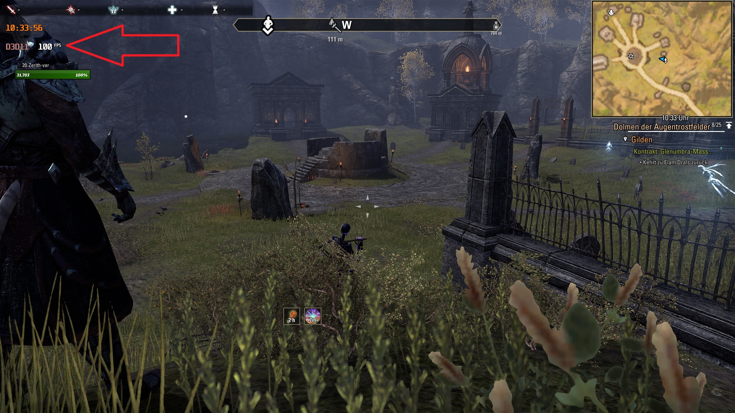

Ich sollte und habe Screenshots von meinen ESO Grafikeindtellungen gemacht und gesendet...
(Im Grunde kann man sagen, alles auf Anschlag. Die B580 sollte das packen bei 1440p)
Sowie 2 Ingameshots, einmal nur so am guggen und ein Shot mit NPC Action bei konstanten 100fps...
Das Prolem wurde also sehr schnell, kompetent und freundlich gelöst!
