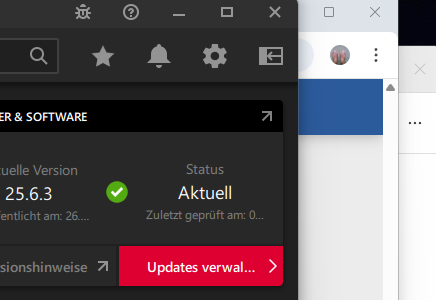

@AndiD bekommst du eine meldung (glocke oben rechts) in adrenalin angezeigt? ich kenne das resetten mittendrin wenn man es mit den settings übertreibt, dann springen die zurück, bekommst aber eine meldung drüber
Ja, bei Instabilität kenne ich das auch.
