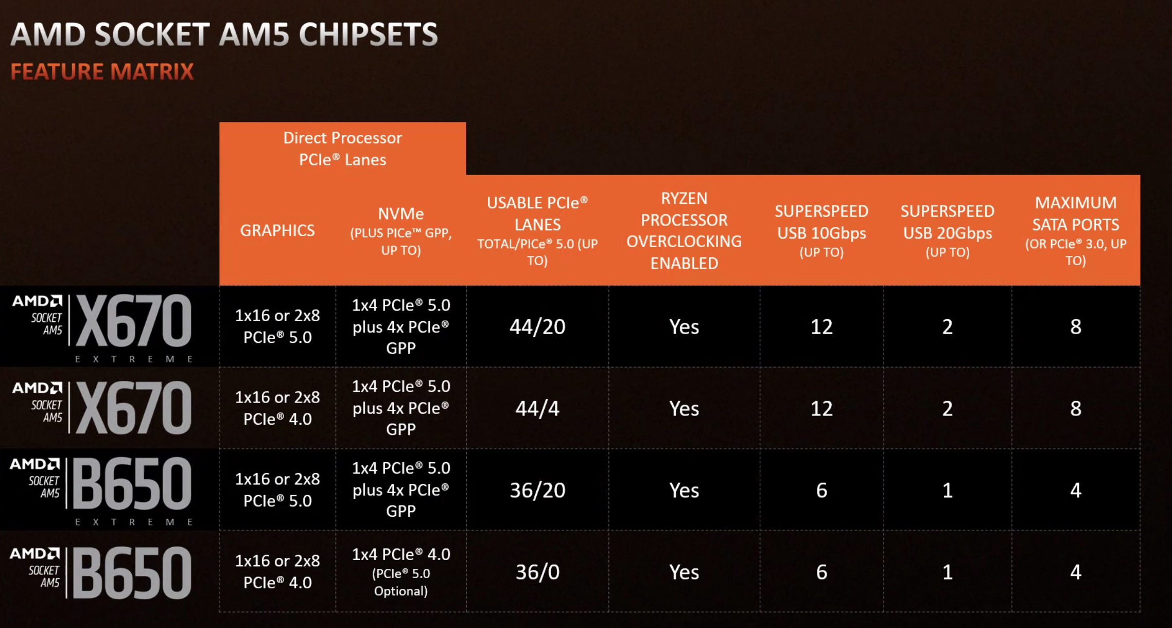

Tabelle bei AMD
Dann ist B650 non E quasi PCIE 4.0 only, bis auf wenn nicht... Mann könnte meinen AMD hat Leute vom USB-Forum eingestellt.
Reaktionen: Cyberwiesel und ben12345

Danke, immerhin noch PCIe 4.0 als B650.. Schauen wir mal was der Release so bringt.
Aber ich denke es werden auch GPU PCIe 5.0 Systeme kommen... meine SSD ist eh noch PCIe 3 oder 4
@Hauro
Ich lese das so, dass alles auf dem B650 4.0 ist und nur optional 5.0
