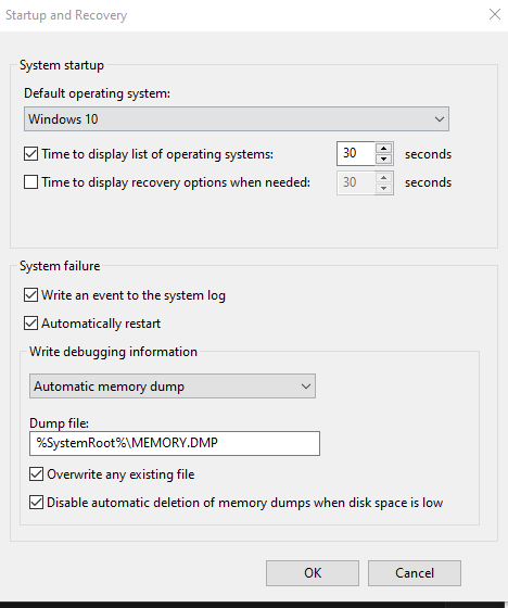

In %SystemRoot% (C:\Windows) liegt kein einziger Dump
Edit: In C:\Windows\Minidump auch nicht:
C:\Windows\Minidump>dir
Volume in drive C has no label.
Volume Serial Number is xxxx-xxxx
Directory of C:\Windows\Minidump
17/12/2021 21:29 <DIR> .
17/12/2021 21:29 <DIR> ..
0 File(s) 0 bytes
2 Dir(s) 91.080.343.552 bytes free

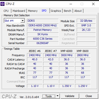

Da du jetzt Dual-Rank Module hast, anstatt Single-Rank Module kannst und solltest du die Ram Voltage etwas erhöhen bis 1,40V (Werte in Klammern). Würde da mit 1.37-1.38V anfangen.

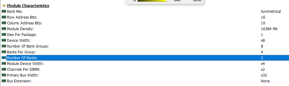

Bin mir unsicher, ob es überhaupt ein RAM-Problem gibt.
Guter Hinweis zu Dual-Rank/Single Rank.
HW-Info Sagt "Number of ranks" = 2, ergo Dual-Rank?

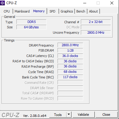

Screenshot mit aktueller CPU-Z Version:
Wo?
2.08 habe ich gerade von cb runtergeladen

Ich habe gedacht es wären Samsung IC verbaut, aber anscheinend sind es Hynix IC mit geraden Timings.
