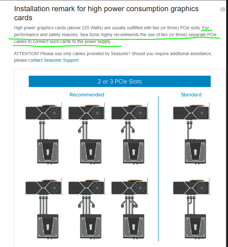

Aber wie ist die Karte angeschlossen, Corsair 12VHPWR Adapter, 12VHPWR aus dem Zubehör der Karte -
dann geh mit 3 separaten Kabel von der Karte (Adapter) zum Netzteil.
Corsair NTs ist in der Regel auch SingleRail, genau wie Seasonics.
Seasonic empfiehlt es ausdrücklich 3 Kabel zu nehmen bei solchen Karten,
Corsair hat da sichelich auch seine Empfehlungen.
Alles Dinge die durchaus wichtig sind und man zumindest ausprobieren sollte,
auch um die Problem Möglichkeiten einzuschränken.
Wie auch Kabelverlängerungen sorgen gerne mal für Probleme.
Viel Erfolg.

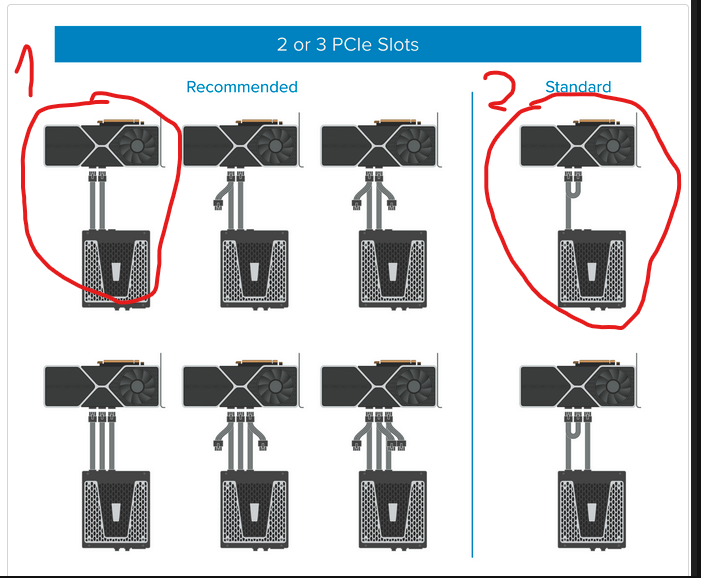

Der Adapter kam mit der Grafikkarte. Er hat 4, nicht 3 Eingänge.
Angeschlossen am Adapter sind wie oben beschrieben, 3 Kabel, 2 wie die 2 im Kreis "1", und ein Kabel wie im Kreis "2"
Also 3 Kabel benutzte ich aktuell schon, 4 gehen nicht, kein Platz am Netzteil.
