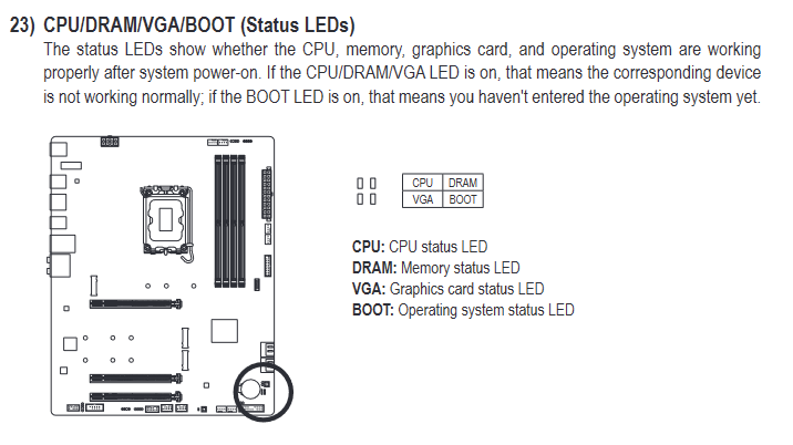

Pc bootet kurz aber startet nicht und cpu led leuchtet rot

Ohne Grafikkarte, Netzteil kann da auch nichts starten.
Die CPU hat keine Grafikeinheit, dadurch gehen die Board Anschlüsse nicht, es wird halt zwingend ne Grafikkarte benötigt.
Und hast du vom unbekannten Netzteil auch die 4+4Pin CPU Stromstecker oben links am Board angeschlossen?
Reaktionen: AndyMutz
Trotzdem, erst mal sinnlos ohne GPU.
Zumal, sitzt die iGPU wenn vorhanden in der CPU,
Grafikkarte ist keine da, iGPU der CPU auch nicht,
durchaus möglich dass die CPU Led leuchtet.

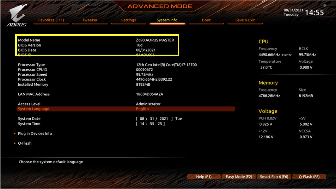

Ja alle werden erkannt wie kann ich das prüfen ob das BIOS aktuell ist
B660 GAMING X (rev. 1.0) - BIOS
Aktuell ist F21 2022/11/18 .
