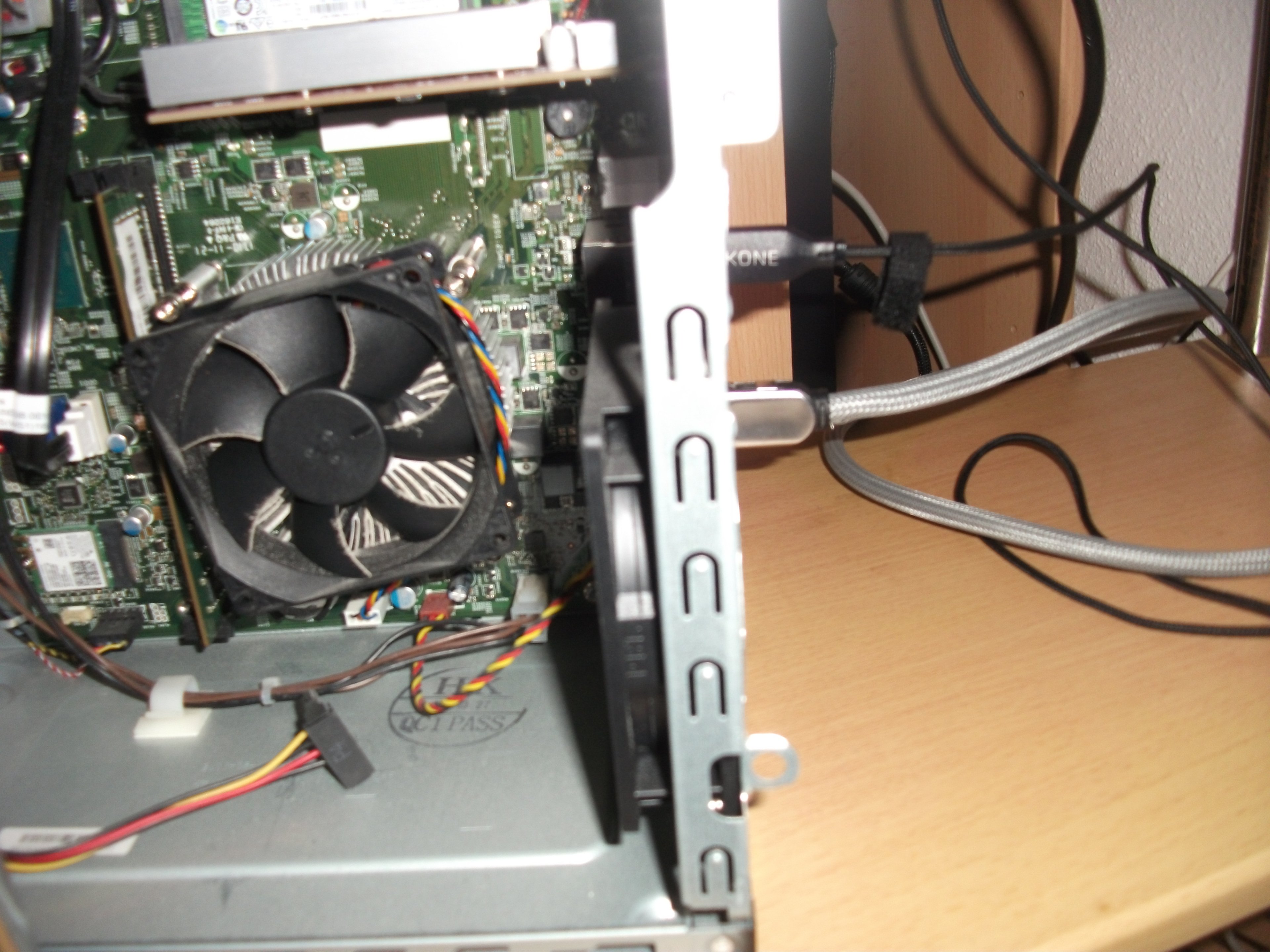

djducky schrieb:
Wenn ich das richtig sehe, sitzt die unter der Grafikkarte.
Die NVMe sitzt nicht unter der Grafikkarte, sondern, ganz wie im Bild zu sehen, über der Grafikkarte, da bei HP die Teile seitenverkehrt eingebaut werden. Daher ist die CPU auch unten, der RAM links und die Grafikkarte oben.
Insofern beim TE auch eine NVMe verbaut ist, falls es eine SATA SSD oder HDD sein sollte, dann sitzen diese links (oben).
bist du sicher, dass das die GK ist?
auf der rückseite sind an der stelle wo die sitzt, keine bildausgänge, nur lüftungsschlitze.
die bildanschlüsse sind weiter unten.
Ich habe von dem Modell eines mit GTX 1050 gesehen, da bin ich nicht von integrierter Grafik ausgegangen. Kein Plan was dann da auf der PCIe-Platine sitzt. Die SSD wird es ja nicht sein?
Naja, wenn es keine Grafikkarte ist, dann eben irgend etwas anderes, zumindest sitzt diese Karte da, wo normalerweise die Grafikkarte hingehört.
Aber auch keine Ahnung was es dann sein könnte ohne Ausgänge. Möglich wäre, dass darunter auch eine SSD sitzt.
Nachtrag: Ich habe hier momentan einen älteren HP Rechner, da ist eine HD5450 verbaut, die schaut recht ähnlich aus, daher dachte ich auch an Grafikkarte.
Nachtrag. Ich habe hier momentan einen älteren HP Rechner, da ist eine HD5450 verbaut, die schaut recht ähnlich aus, daher dachte ich auch an Grafikkarte.
es wird nur eine angezeigt, und natürlich das laufwerk.

Müsste man mal genauer sehen auf einem Bild um feststellen zu können um was es sich handelt, wahrscheinlich für das Problem aber eh nicht relevant. Obwohl, wenne s doch eine SSD ist und nur eine angezeigt wird, dann fehlt diese im System, denn darüber ist ja noch eine. Hmm...
