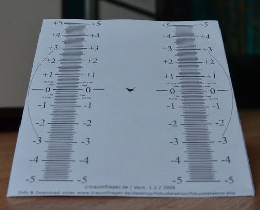

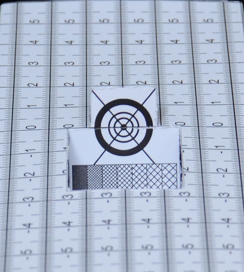

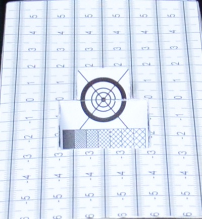

Ja ich schon wieder:D Aber je länger man das teil hat und benutzt fallen einen immer mehr Sachen auf unter anderem hab ich gelesen das die D7000 oft mit Backfokus Problemen zu kämpfen hat. Naja dann hab ich mal den Test gemacht und die Bilder sind dabei rausgekommen. Das erste Bild zeigt den Werkszustand, das zweite mit eingestellter AF-Feinjustierung von -13
Daten: D7000 AF-S 18-105mm/3,5-5,6
Bild1 Standard
ISO: 1600
Blende:3.5
Verschlusszeit: 1/2500
Brennweite: 18mm
Bild 1007
ISO:1600
Blende:3.5
Verschlusszeit:1/1600
Brennweite: 18mm

Mach den Test mal bei 105mm Brennweite, dann erkennt man es deutlicher. Bei 18mm ist ja fast alles "scharf".
gruß
Die Bilder sind leider nicht mal gleich groß, es lässt sich nicht viel erkennen, 100% crops wären besser.
Ich selber hatte übrigens nie backfokus"probleme" mit zwei d7000ern, ich hab aber auch nie explizit darauf hin getestet (warum auch, wenn die Fotos gut werden)
Hattest du denn konkret Probleme im praktischen Einsatz mit Backfokus?
Testsetting würd ich wie folgt aufbauen: 105mm, Stativ, gutes Tages-Licht, 1m Abstand - Kamera zu dem Test im 45 Grad Winkel, Kamera und Stativ nicht mehr bewegen.
//Edit: Unter Kunstlicht kann es immer mal sein das ein Fokusproblem auftritt, deswegen würde ich dort 2 oder 3 Aufnahmen hintereinander schießen, falls bei einem der Fokus nicht sitzen sollte. Iso 1600 lässt ja schon auf schlechtes Licht schließen. Der Stabilisator war aber aus, oder? Auf dem Stativ kann der nämlich auch Unschärfe Verursachen.
Freihand bringt so ein Test fast gar nichts.
Ich möchte einmal etwas klarstellen: Die AF-Feinabstimmung ist viel mehr für Festbrennweiten und deutlich weniger für Zooms gedacht, da bei ihnen die Brennweite variiert. Ist dein Objektiv oder deine Kamera dejustiert, hilft dir nur noch der Nikon-Service-Point weiter, der deine Ausrüstung kostenlos neu justiert, sofern noch Gewährleistung vorhanden ist.
Die anderen Punkte zu deinem Selbstversuch wurden ja bereits angesprochen, da deine Testbedingungen alles andere als ideal waren.

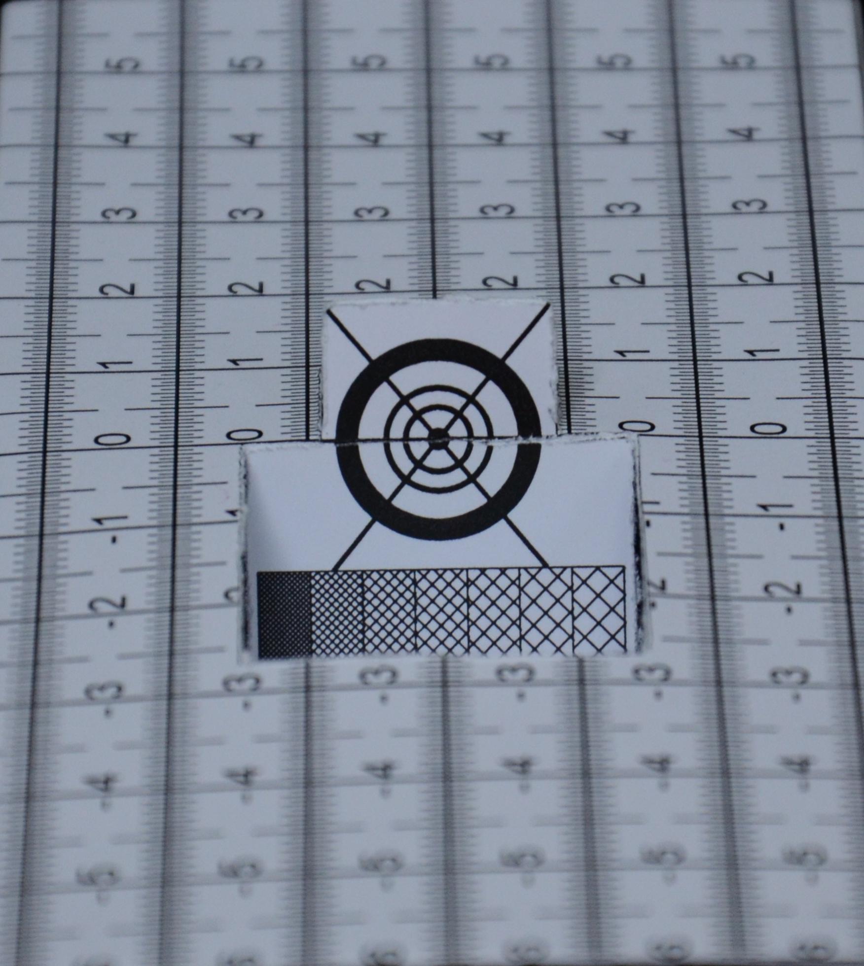

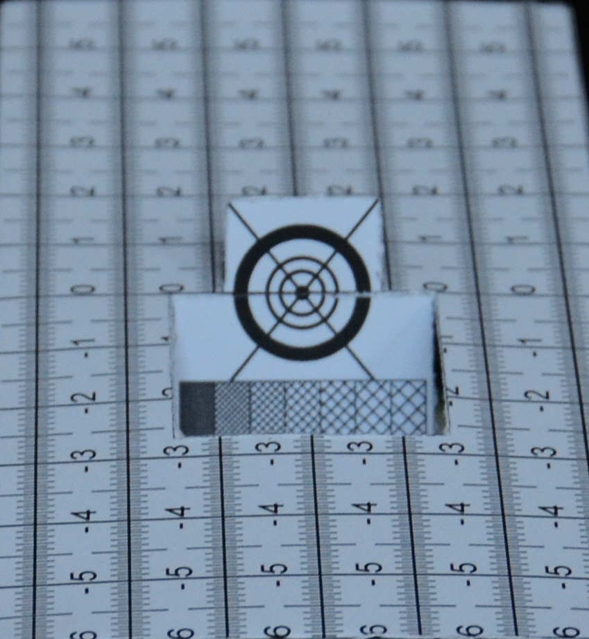

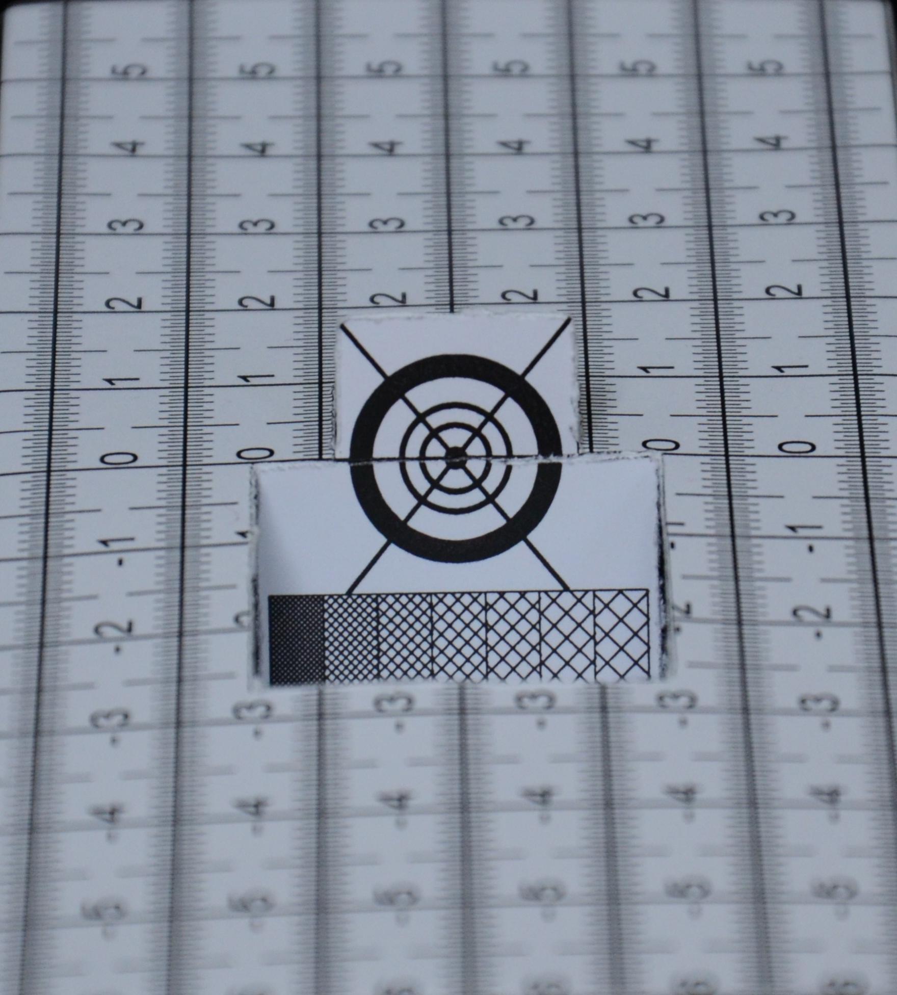

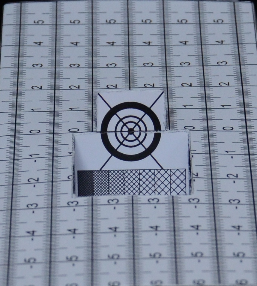

So hab mal den anderen Test gemacht. Hoffe nun passt es. Ich würde sagen es ist ok nur bei 105mm einen Frontfocus von -2? Beim Rest erkennt man nicht wirklich was.
@Kahlcke
Einfach so. Nur aus technischer Neugierde.

Mach ich morgen.
Verdammt hatte gedacht meine komplette Kamera zurückgesetzt zu haben. Hatte den auf -13 gehabt :rolleyes:
Mit deinem Beispiel beweist du sehr schön, warum die AF-Feinabstimmung nichts für Zoom-Objektive sondern lediglich etwas für Festbrennweiten ist ;)
Das 105er sieht gut aus, der Rest wirkt wie FF - noch mal ohne Fokuskorrektur - zur Not musst du sie einschicken - auch wenn sowas immer schmerzt (zumindest mich) :)

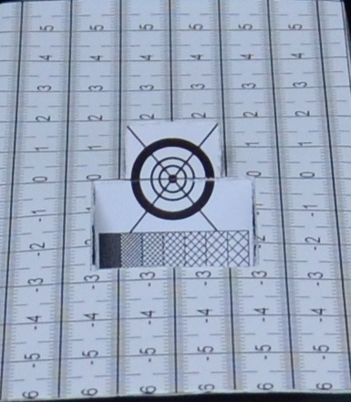

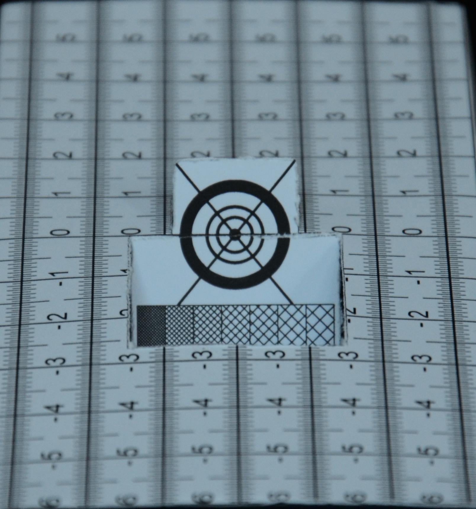

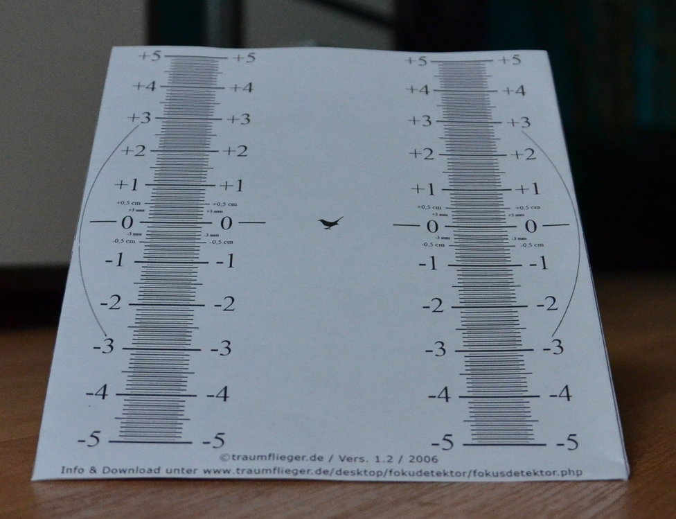

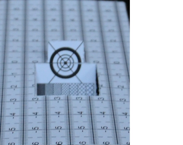

So hier die neuen Bilder:
- Abstand immer 75cm(Sensor zu runder Kreis)
- Das erste Bild ist Mittenbetonter AF-A das Zweite Punkt AF-A
- Programm A: mit minimaler möglicher Blende
- Fokusmatrix: mittig(halt nur das Quadrat in der Mitte)
- Licht von hinten durch ein Fenster: Wolkenloser Himmel
- Vor jedem Foto unscharf gestellt und die Kamera fokusieren lassen
- und das Wichtigste: Diesmal auch OHNE AF-Korrektur :evillol:

Ohman, mittlerweile bin ich sogar verwirrt, bei 18mm sieht es wirklich nicht so prall aus, bei 45mm würde ich sagen leichter backfokus, bei 105mm ist alles gut?!!?
Ich würde das ganze mal praktisch testen, mach ein paar Portraits, Fokuspunkt auf die Augen und guck ob die dann scharf sind. So verunsicherst du dich nur, und das du als Anfänger bei deinen Fokustests einen Fehler machst ist nicht auszuschließen - zumal leider auch die Exifs fehlen...
Wenn du wirklich der festen Überzeugung bist das Ding sei dejustiert/hat einen Fehlfokus, schick sie zu Nikon, die werden das überprüfen und ggf. nachbessern :)
Alles weitere wäre nur Spekulation.
