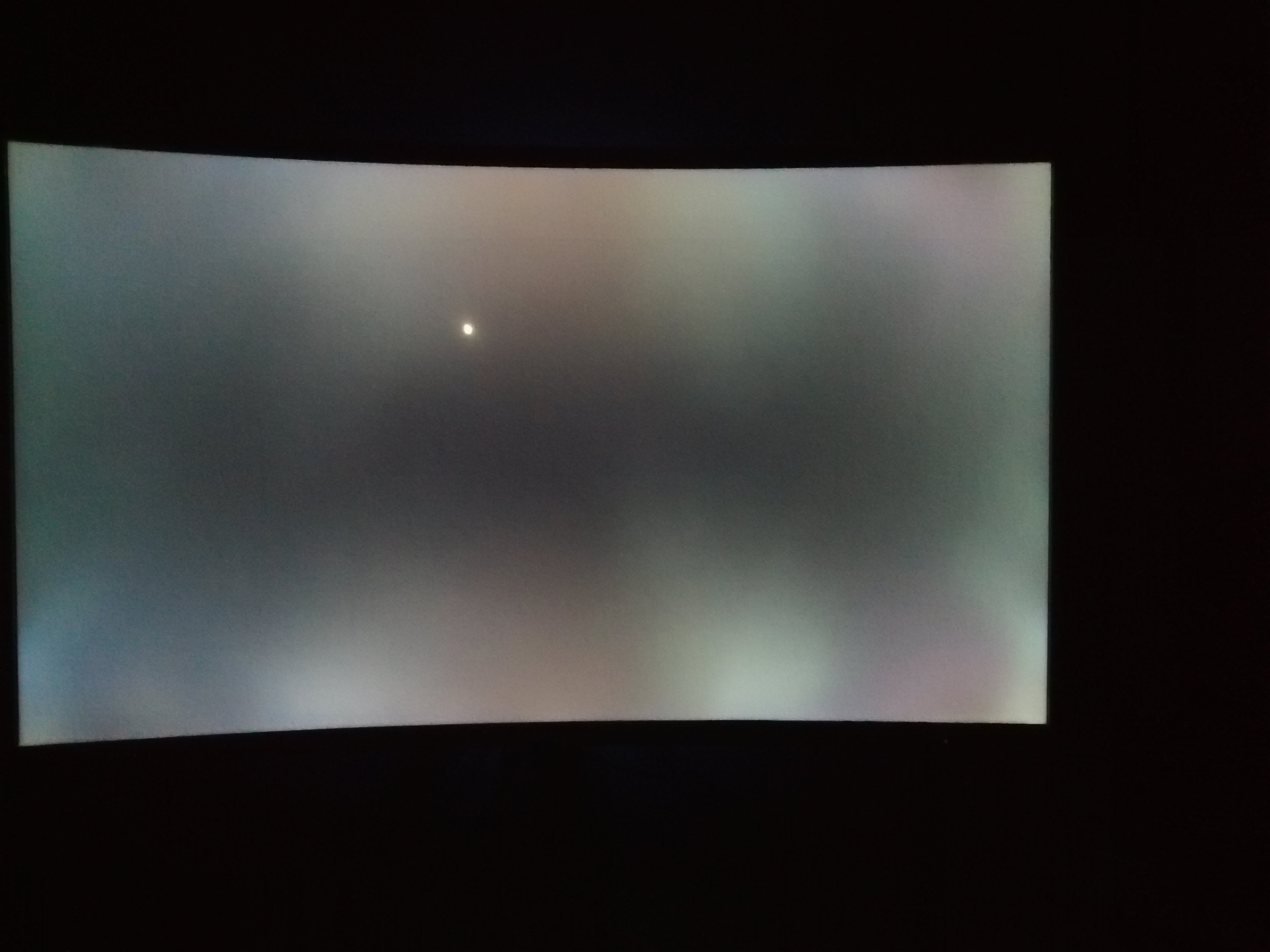

Habe Vorgestern den Samsung CHG70 in der 32 Zoll Version bei Amazon gekauft.
Bin noch Schüler, gerade haben die Ferien angefangen und von Dienstag bis Montag
steigt bei mir Zuhause ne LAN mit 5 Mann.
Jetzt zum Problem. Mein Toller Neuer Monitor sieht leider so aus:
800162
Backlight bleeding bis zum geht nicht mehr, alles was annähernd Schwarz sein sollte, leuchtet in Schwachem Orange oder ist gleich Grau/Weiß. Da das mein Einziger Monitor ist, möchte ich allerdings ungern nächste Woche ohne dastehen. Und da ich wie schon gesagt noch die Schule besuche, kann ich mir auch nicht mal eben nen neuen kaufen und dann auf die Retoure warten...
1. Ist dieses Backlightbleeding für das Modell normal? Den eigentlich mag ich den Monitor wirklich! Bloß wenn das bei allen so ist, brauche ich mich gar nicht erst um eine Ersatzlieferung zu bemühen....
2.Wenn man bei Amazon eine Ersatzlieferung in Auftrag gibt, wird diese dann geliefert bevor die Retoure eingegangen ist? Dann könnte ich das Ding morgen früh wegschicken und hätte einen neuen am Dienstag oder spätestens Donnerstag.
Danke für die Hilfe und LG

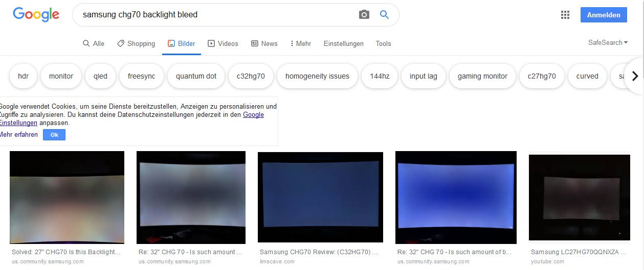

Hab gerade mal Google bemüht. Das scheint wohl ein ziemliches Glücksspiel zu sein:
800168
Das erste Bild hat fast dasselbe Muster wie Deins. Das zweite geht fast noch. Beim dritten ist alles perfekt, allerdings war das wahrscheinlich ein handgepicktes Review Exemplar.
Kannst einen Umtausch probieren, vielleicht hast Du Glück.

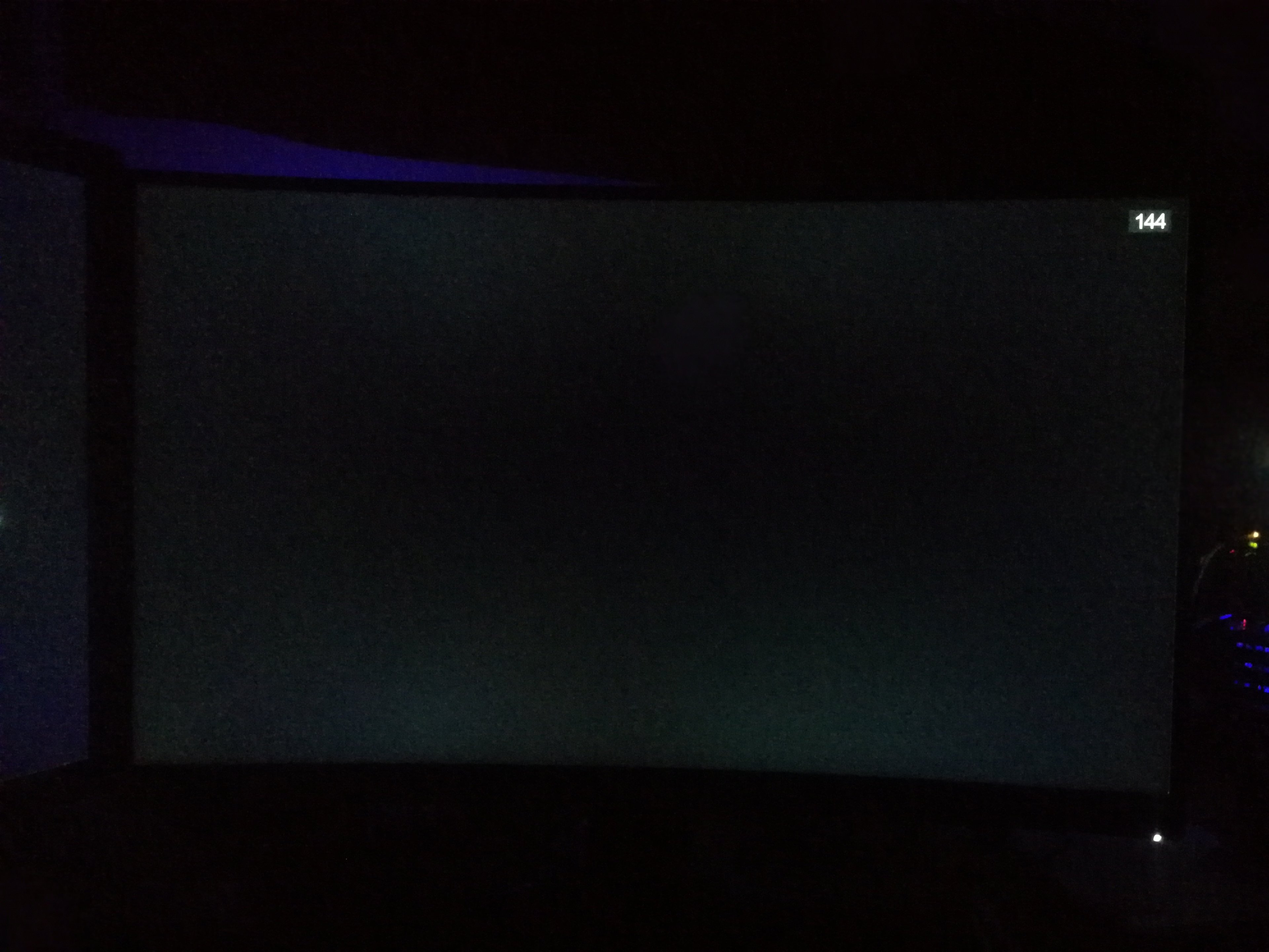

Real dürfte das letzte Bild sein.
Beim MAG271CQR mit dem gleichen oder ähnlichen Panel war das BLB gar nicht mal so schlimm. Wenn du ein hochfrequentes IPS-Panel hättest, würdest du richtig das Kotzen kriegen. ;) Das BLB von IPS-Panels verschluckt nämlich die dunklen Farbabstufungen, sodass man diese nicht unterscheiden kann. BLB von VA-Panels macht da "nur" Gammaverschiebung, aber die dunklen Farbstufungen bleiben unterscheidbar.
MAG271CQR:
XB271HUB:
XG2703-GS:
Bilder entsprechen der Realität mit der Belichtung. Alle hatten etwa die gleiche Helligkeitseinstellung mit ca. 90-120cd/m².

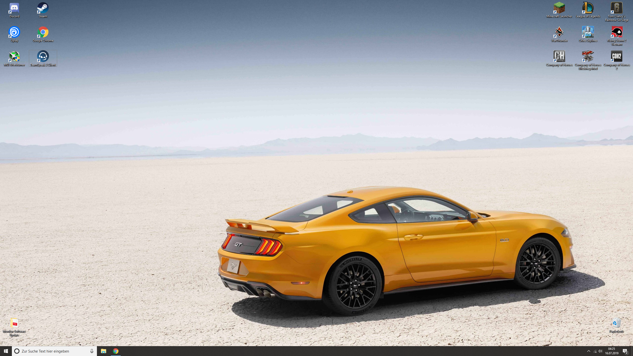

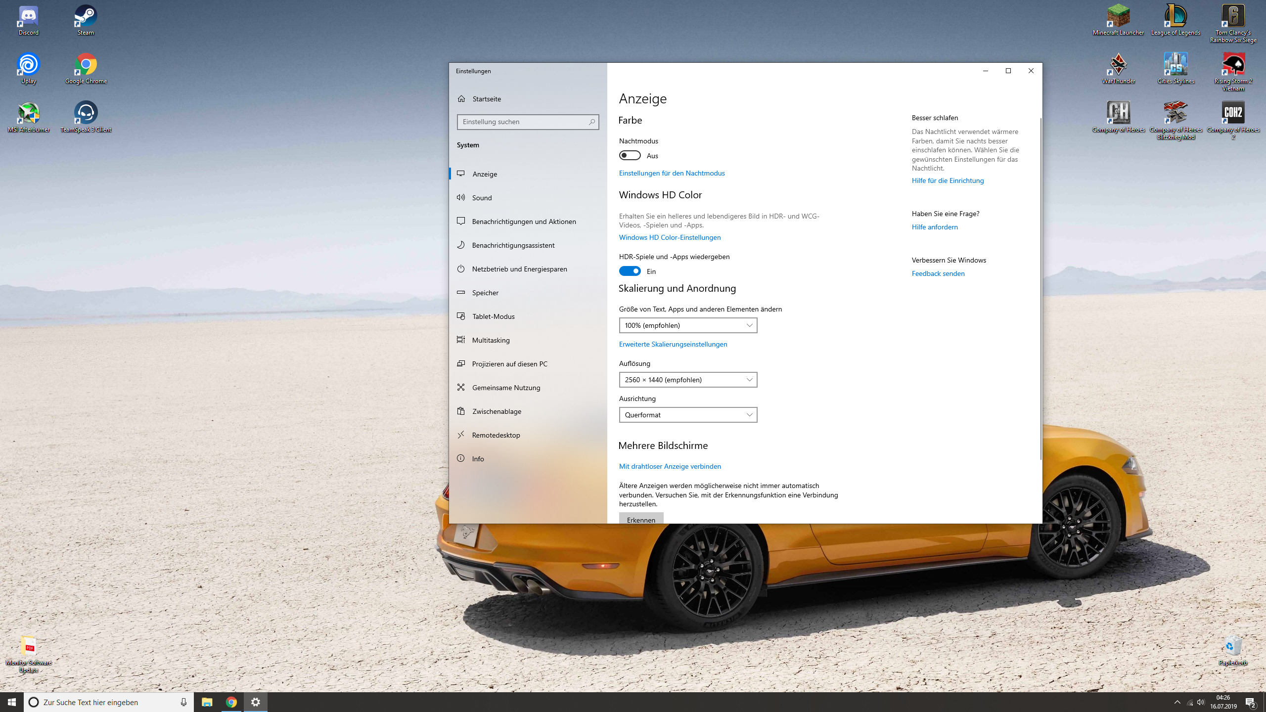

Lässt sich das nicht irgendwie technisch verhindern? Genauso hatte ich Probleme mit HDR Content... Panel wieder auf 8 bit gestellt (Da HDR ja nur im 8Bit Modus unterstützt wird), HDR in Windows eingeschaltet und siehe da:
Ohne HDR:
800544
Mit HDR:
Komplett Grünes Bild, Unscharf und auf geschätzten 480P aufgelöst, erinnert mich daran wenn man seinen PC am Fernseher anschließt und dieser keinen PC Modus unterstützt und dann anstatt auf 1440P skaliert, bzw. 4K läuft, mit 1080i rennt.....

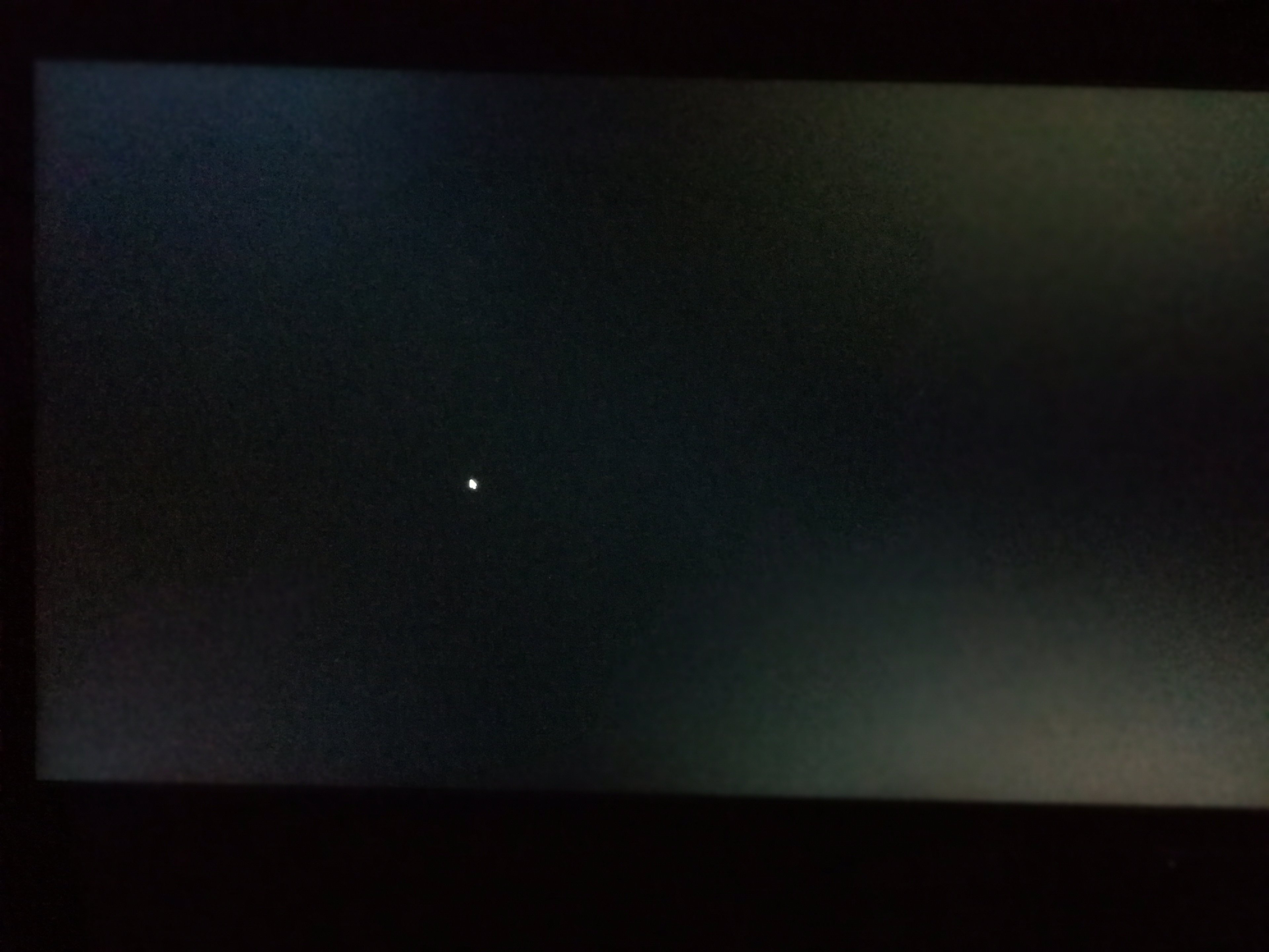

Gerade meinen Ersatzmonitor bekommen. beide Testweise auf volle Helligkeit gestellt, identische Einstellungen, dennoch ist der Neue viel dunkler. Settings zurückgesetzt, Port getauscht, nur einen dran, beide dran. Das Panel ist mal locker 70 Nits dunkler. Mindestens.
Was ein Dreck.
Interessant ist auch, das (wenn beide CH70s angeschlossen sind), immer einer der beiden Flackert, bzw. Zwischendurch flimmert.....Beileid an die Leute die sich zwei davon auf den Tisch gestellt haben.
