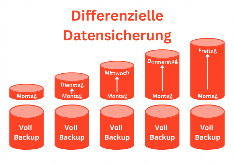

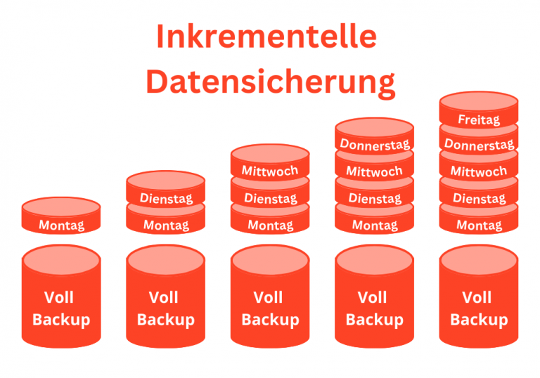

Lese dich mal unter den Backupstrategien ein. https://de.wikipedia.org/wiki/Datensicherung
  • Differenzielle Sicherung
  • Inkrementelle Sicherung
das bieten alle guten Softwarebackuplösungen, Acronis, Veeam, aomei usw.
gespeichert wird dann immer die Veränderung zum letzten Vollbackup, USB-Platte kurz anklemmen, Software durchlaufen lassen, fertig. Allerdings alles manuell, könnte man aber auch auf einer internen HD "zwischenspeichern", und zusätzlich nochmal auf einer externen Platte oder Online ablegen.
