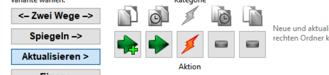

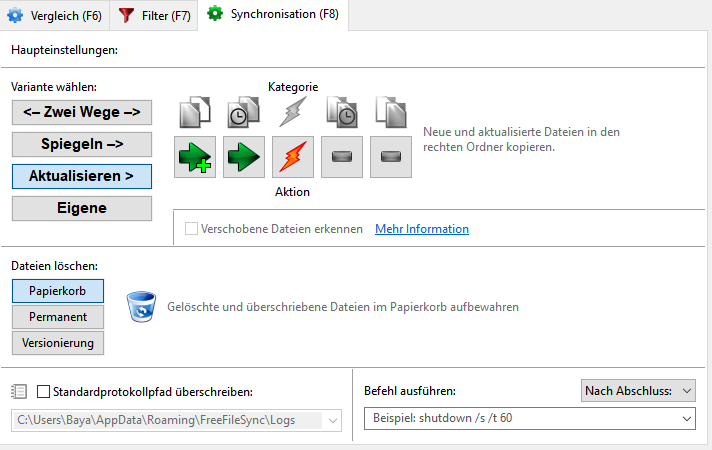

Das kannst du einstellen. Dafür gibt es ja die verschiedenen Methoden:

Ich denke mal du meinst FreeFileSync. Es kommt darauf an, was für eine Sync-Option du gewählt hast.
Bei "Spiegeln", wird eine 1:1 Kopie gemacht, d.h. Dateien die auf dem Quellsystem gelöscht werden, werden auch auf dem Zielsystem gelöscht.
Bei "Aktualisieren" werden nur geänderte und neue Dateien übertragen, Dateien die auf dem Quellsystem gelöscht werden, bleiben auf dem Backupsystem vorhanden.

und was bedeutet "Zwei Wege" ?
Dass Änderungen auf beiden Seiten zur jeweils anderen synchronisiert wird.
