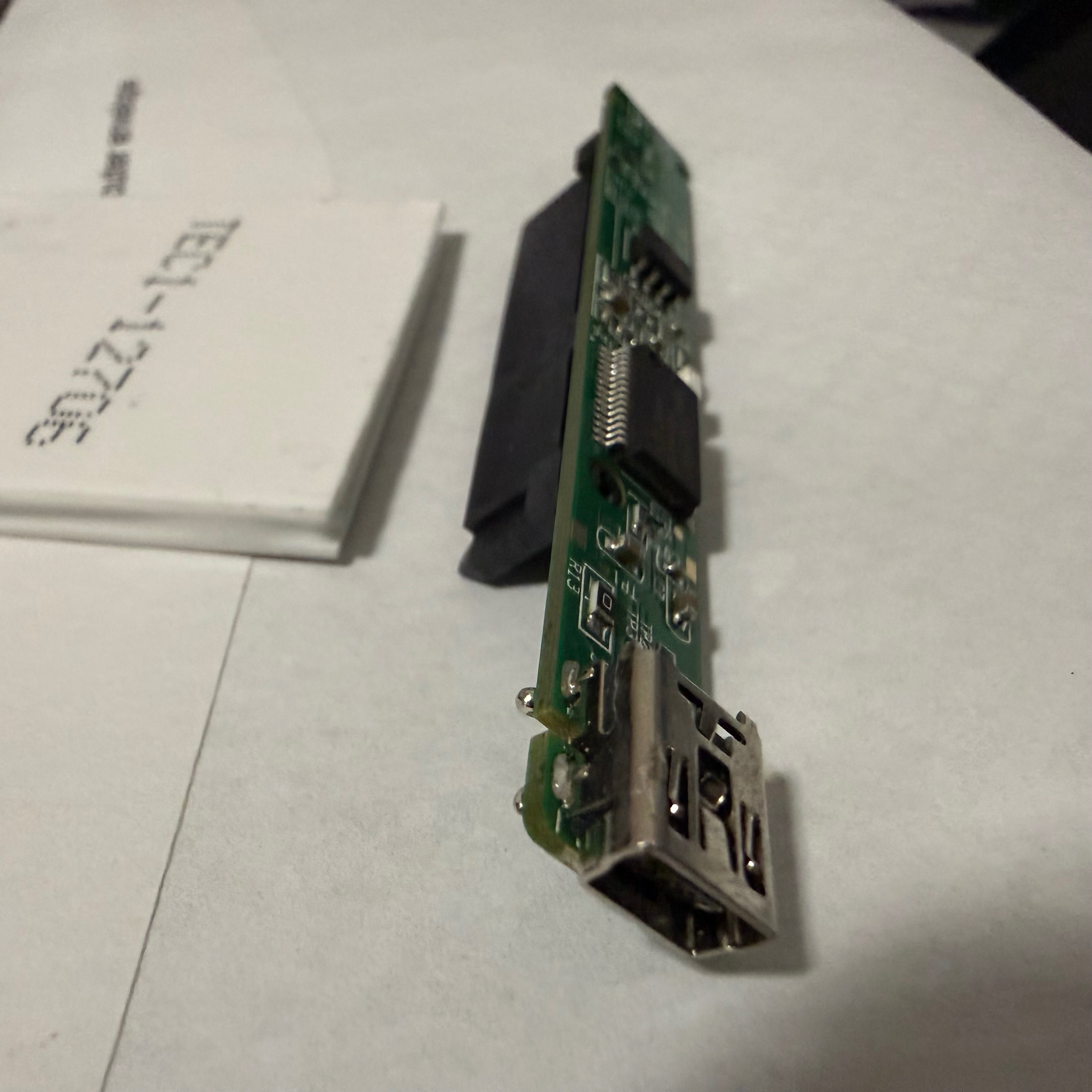

Der Adapter da im Bild ist von einer ollen ADATA. Die Art USB Stecker/Buchse seh ich nur noch selten. Funktioniert aber noch wunderbar die HDD.

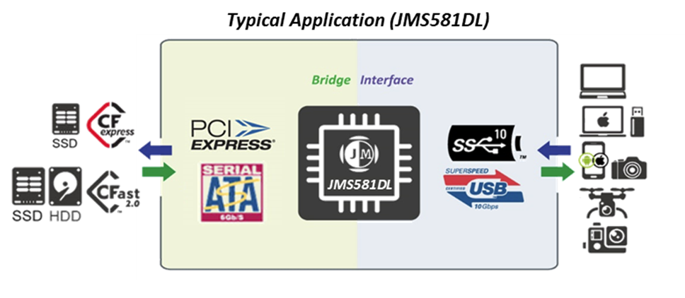

Nicht die Festplatte unterstützt UASP sonder der Bridge-Chip des Gehäuses.
Das USB Attached SCSI Protocol (UASP), ist ein Kommunikationsprotokoll für die Anbindung von Massenspeichern über den Universal Serial Bus (USB) .
Nehmen wir den JMicron JMS581DL als Beispiel:
JMS581DL
  • USB 3.2 Gen 2 to PCIe Gen3 x2 or SATA 6Gb/s
  • Support operation for either PCIe or SATA
  • Support TRIM command for PCIe and SATA
Key Features
  • Comply with USB 3.2 Gen 1 and Gen 2 Specification,
  • Comply with USB Mass Storage Class, Bulk-Only Transport Specification (Revision 1.0)
  • Comply with USB Attached SCSI Protocol (UASP) Specification (Revision 4)
  • Integrate with USB Type-CTM multiplexer & configuration channel (CC) logic
  • Support TRIM to the PCIe
  • Support TRIM to the SATA
  • Support Native Command Queue (NCQ)
Kurz: Der Bridge-Chip des Gehäuses unterstützt das USB Attached SCSI Protocol (UASP).
