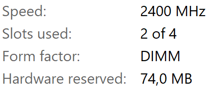

XMP etc. ist übertakten. -> Screenshot vom RAM-Reiter in CPU-Z? Oder wenigstens vom RAM-Reiter im Taskmanager wo der RAM-Takt zu sehen ist?
E: So sieht es bei mir aus:
Mein 3200MHz RAM hat da 3200MHz stehen wenn XMP o.ä. an ist. ^^

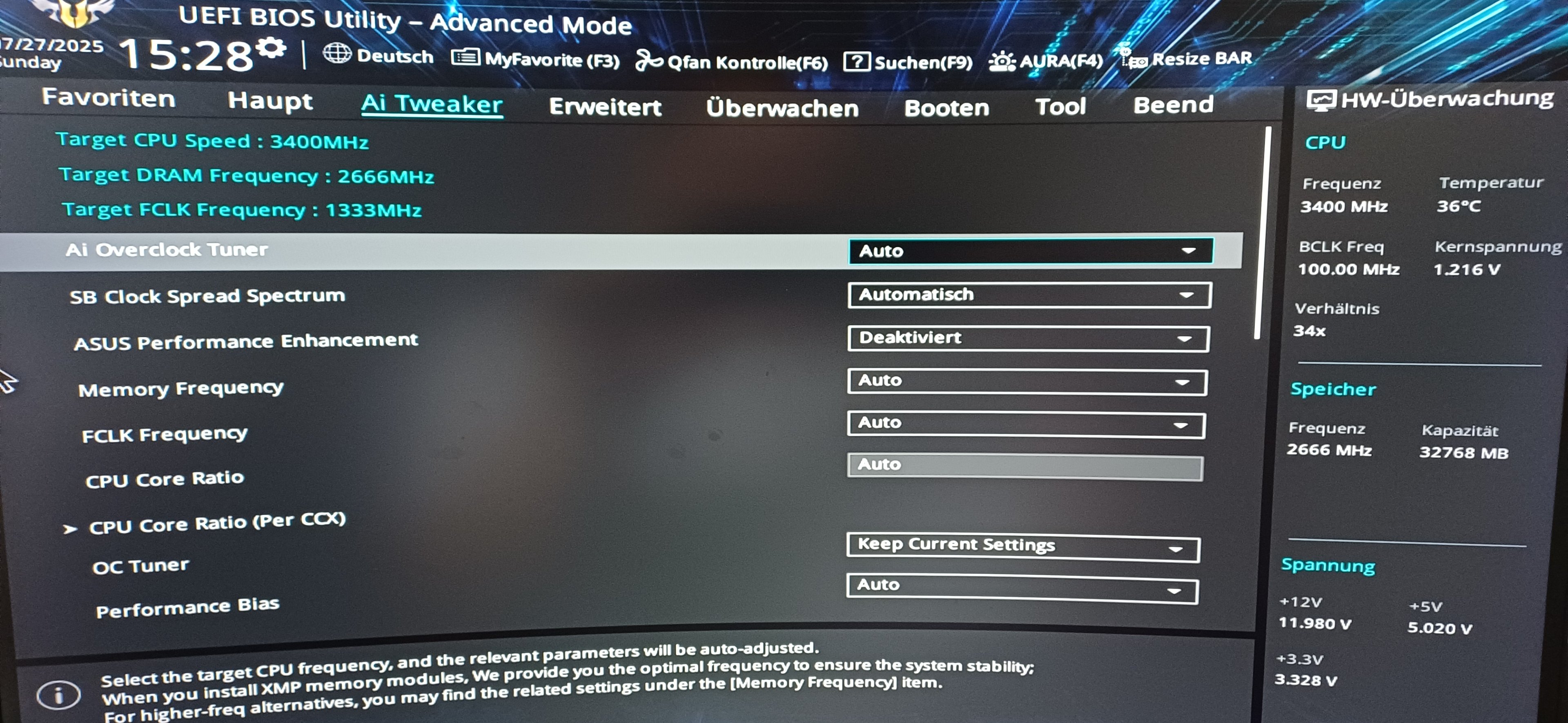

Doch hast du, und zwar ziemlich sicher deine CPU.

Hasaliese schrieb:
Übertaktet habe ich nichts.
das laden von XPM ist schon übertakten
Max Memory Speed
2x1R DDR4-3200
2x2R DDR4-3200
4x1R DDR4-2933
4x2R DDR4-2667
Alles darüber hinaus kann funktionieren muss aber nicht.
Erst mal Standardwerte laden und Mem-Test machen.
