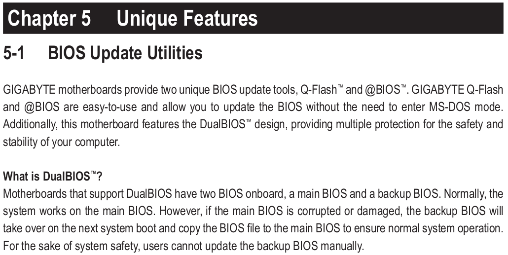

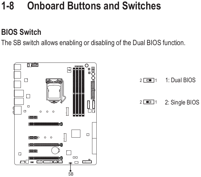

Verstehe ich das richtig? Ich habe sowieso neben dem neusten BIOS ein altes (weil nicht update fähig) auf dem Board. Und da das aktuelle nicht läuft probiert das Board nach deimem Reboot das 2. BIOS. Das funktioniert auch nicht, also muss ich auch nicht das aktuelle BIOS downgraden, oder?

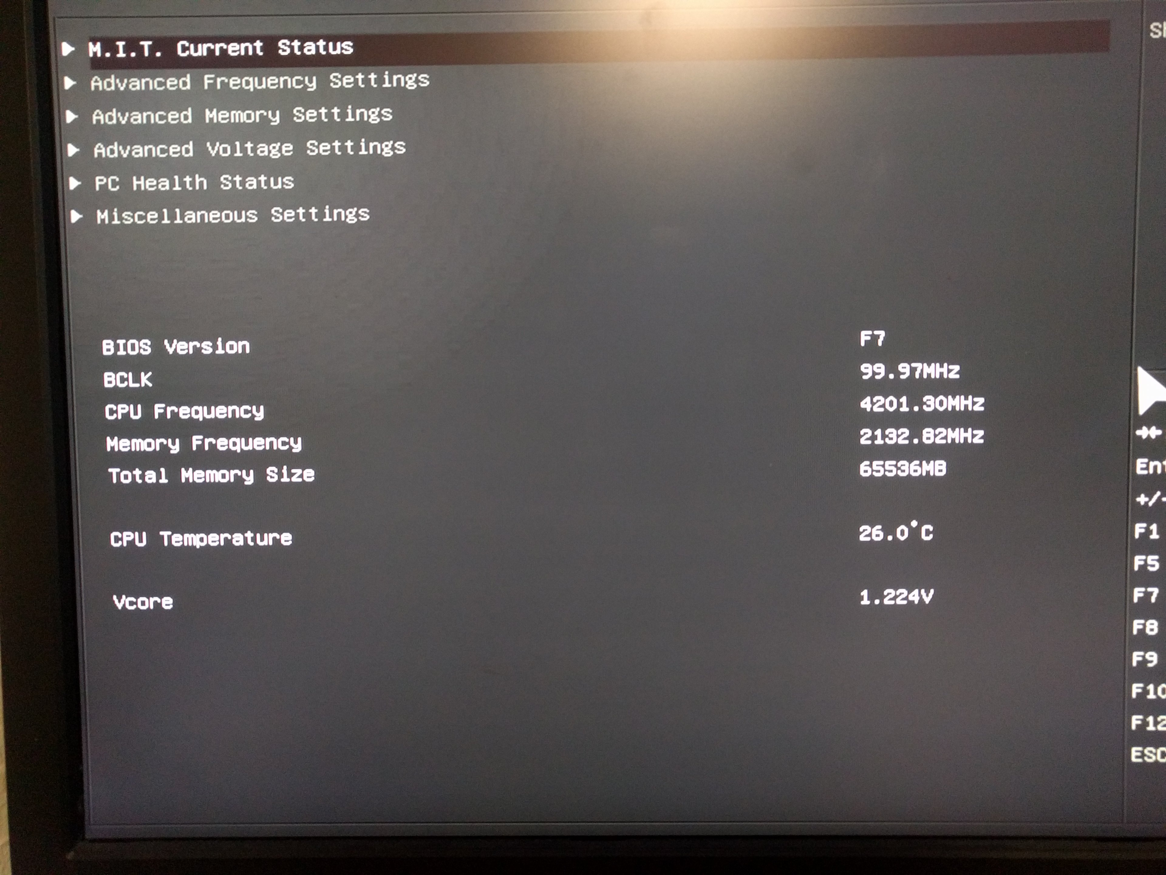

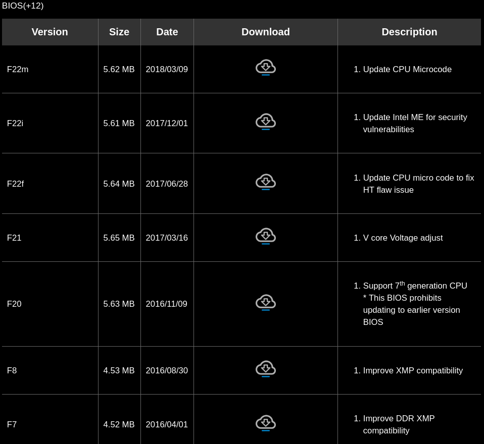

Ich habe zunächst die F7 Version geflasht und danach haben tatsählich alle 4 Samsung Module (also sogar der Mix aus 2x Samsung #1 und 2x Samsung #2 mit insgesamt 64GB; meine G.Skill funktionieren auch noch) funktioniert. Von der F7 Version habe ich dann Version für Version mit Q-Flash BIOS Updates gemacht bis mein System mit den Samsung Modulen keinen POST mehr schafft. Version F22f ist die letzte die funktioniert, F22i und F22m funktionieren beide nicht, egal ob mit Q-Flash, oder mit FPT geflasht wird.
Changelog der Versionen

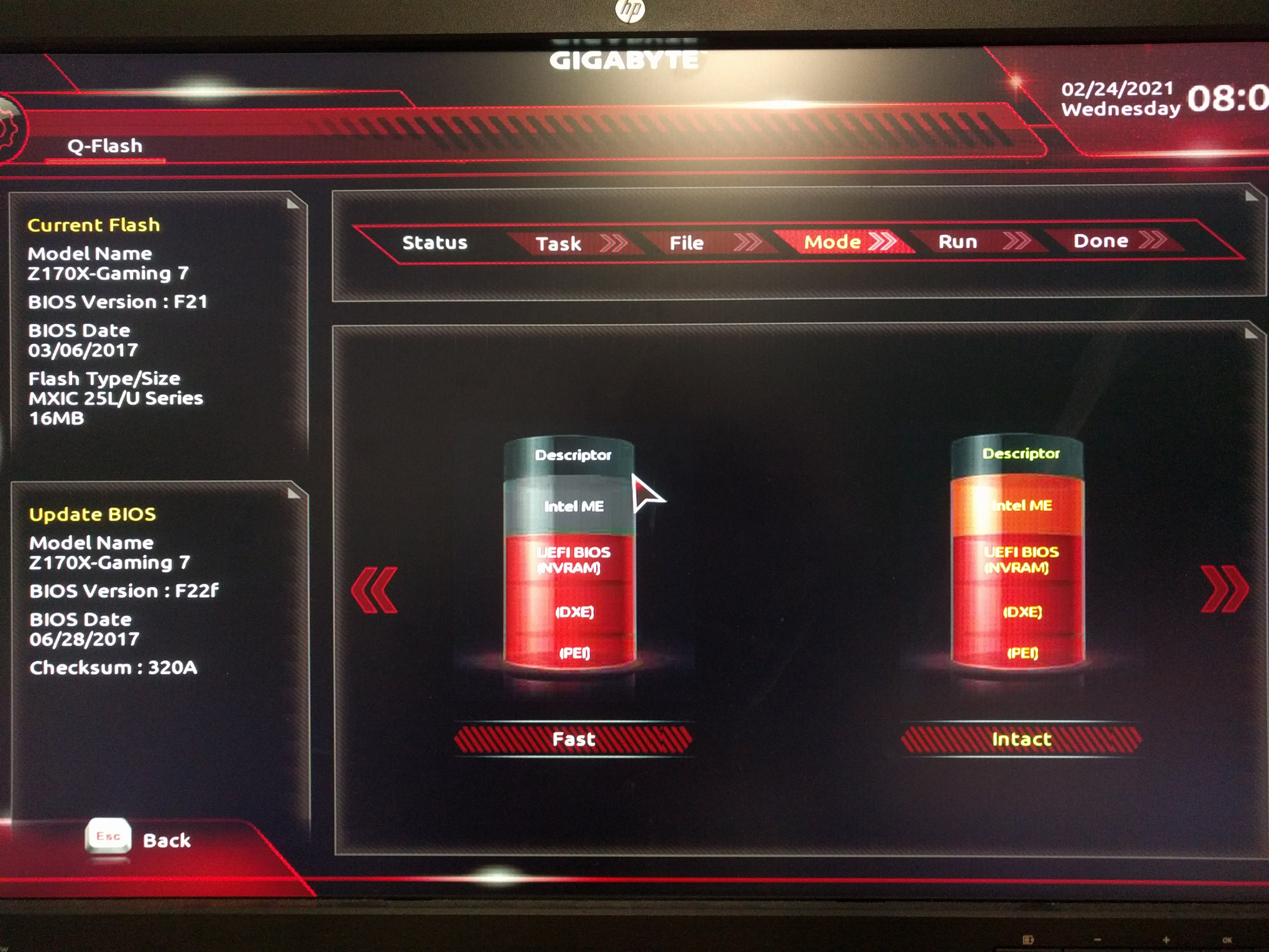

Mit Q-Flash hat man die Möglichkeit "Fast" oder "Intact" zu flashen (siehe Foto), wobei bei Intact anscheinend auch Intel ME geupdated wird. Beim Wechsel von F22f zu F22i kann man nicht wählen, sondern der Flash Vorgang beginnt sofort was evt. daran liegt, dass mit F22i eine Intel ME Schwachstelle gefixt wird. Danach ist die RAM Kompatibilität aber offensichtlich "eingeschränkt".
