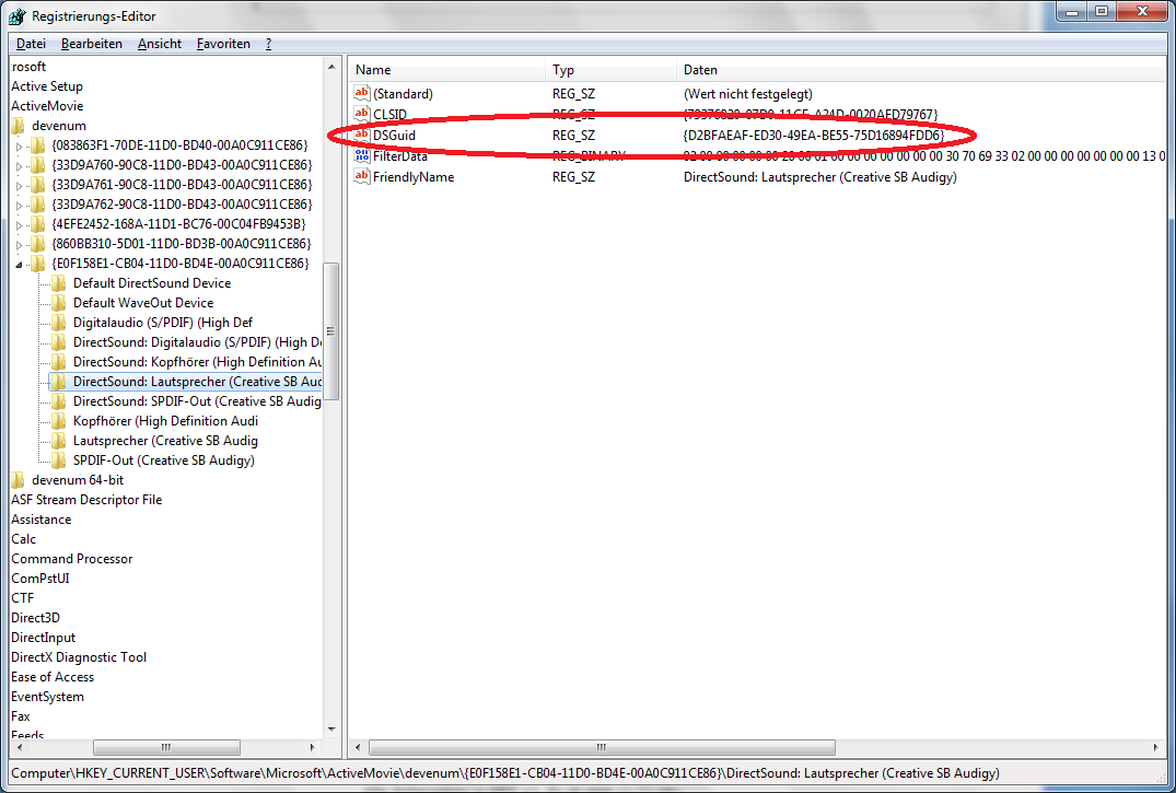

Ich habe es gerade noch einmal ausprobiert, in den geschlängelten Klammern muss auf jeden Fall das Richtige stehen, und es ist quasi unmöglich, dass der gleiche Wert bei Dir dort auftaucht. So kommst Du an den richtigen Wert:
1. Start -> Ausführen -> Regedit
2. Folgenden Key öffnen:
Code:
Computer\HKEY_CURRENT_USER\Software\Microsoft\ActiveMovie\devenum
3. Nun gehst Du die nächsten Keys solange durch, bis Du unter einem eine Auflistung aller verfügbaren Wiedergabegeräte in deinem Computer findest.
4. Dort wählst Du dasjenige Gerät aus, das Du als Standardausgabegerät in deinem Rechner aktiviert hast.
5. Der Value "DSGuid" auf der rechten Seite enthält den Wert, den du in den Code oben in die letzte geschweifte Klammer setzen musst.
Anbei ein Screen zum besseren Verständnis.

Das klappt soweit, danke dir. Trotzdem bleibts unhandlich :D
