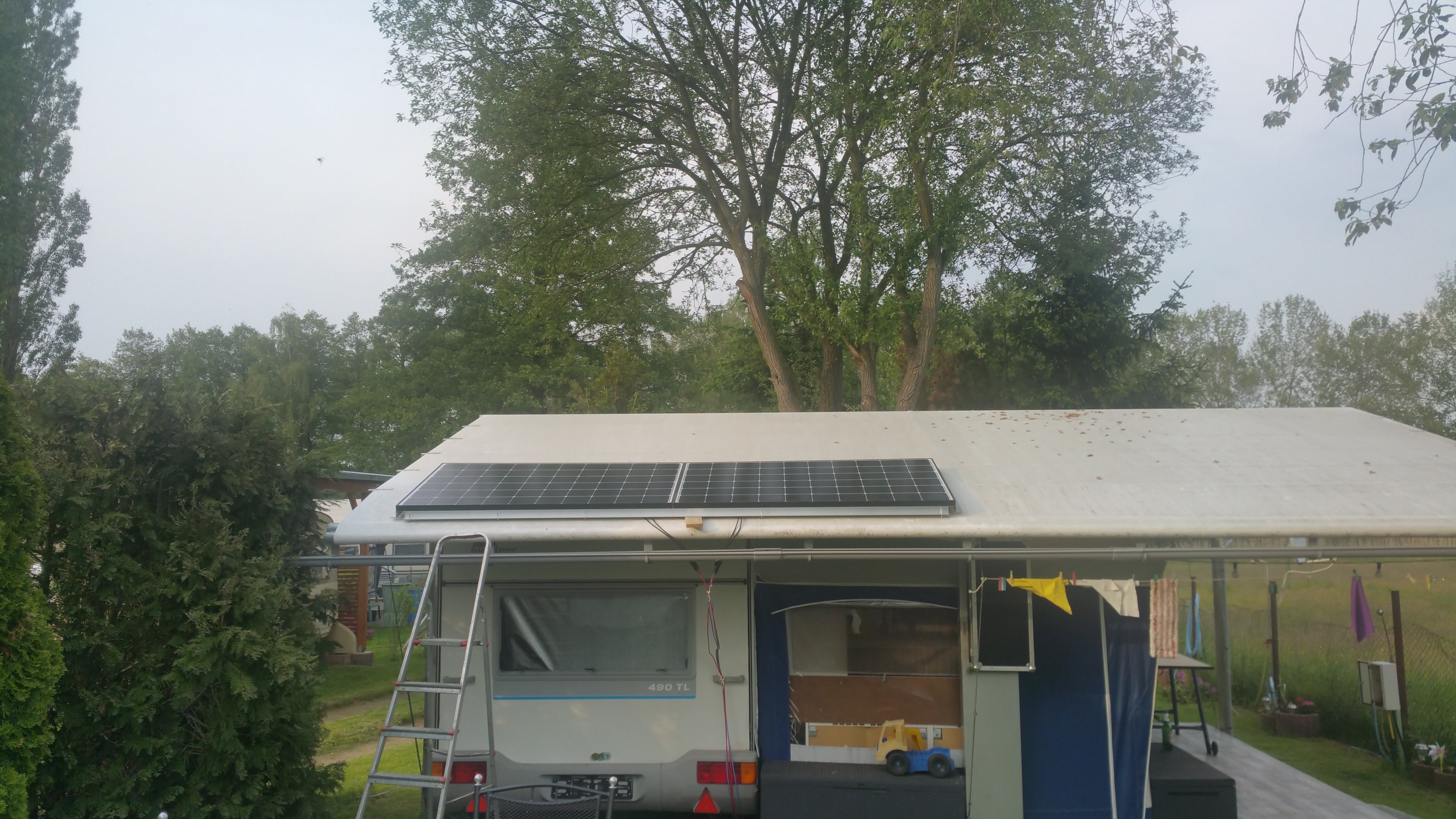

Man kommt preisgünstiger, wenn man sich die einzelnen Komponenten bei den einschlägigen Anbietern zusammenkauft. Ich habe dazu die Plattform idealo.de genutzt. Meine mini-PV-Anlage habe ich auf dem Überdach meines Dauercampinplatzes installiert (siehe Foto während des Aufbaues). Meine Anlage besteht aus
- 2 monokristallinen Modulen á 305 Wp
- 1 Wechslerichter envertech evt560
- 1 Energiekosten-Messgerät Basetech EM-3000
- 2 Paar vorkonfektionierte Modulanschlußkabel á 10m (Wechselrichter ist bei mir im Wohnwagen installiert)
Die Montageeinheit der Module habe ich mir aus diversen Alu-Profilen selbst gebaut.
Die Anlage läuft seit ca. zwei Jahren ohne Probleme und hat mir allerhand Einsparung gebracht (die Kilowattstunde kostet auf dem Campingplatz 0,50 €/kWh !!) Meine Hauptverbraucher sind der Kühlschrank und eine Poolpumpe. Die Pumpe habe ich so geschaltet, daß sie in der Zeit der günstigsten Sonneneinstrahlung zuschaltet.
Im übrigen sind bei uns in den Anschlußkästen noch Ferraris-Zähler verbaut...
