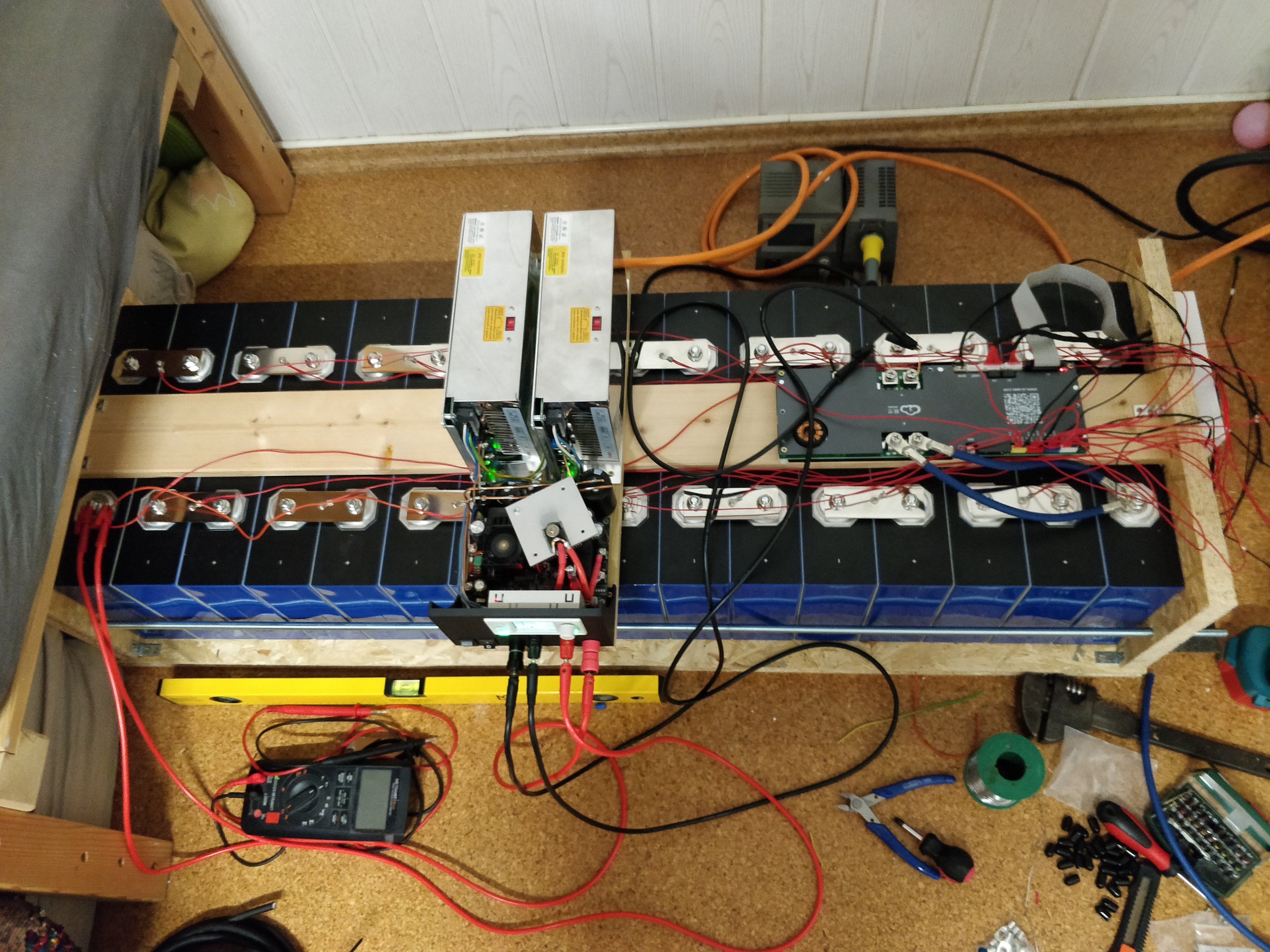

Hier der 32kWh Akku gerade beim Aufbau, 16x 628Ah/3,2V:
