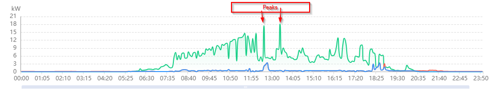

Unser Wechselrichter hat 17kw. Limitiert hat der nur zu Peakzeiten, also wo die Wolkendecke Mittags mal aufriss und die Module noch nicht heiß waren. Da war der kurzteitig am Limit. Aber wirklich nur kurzeitg
Bei durchgehender Sonne im Juli hätte auch nen 15kw WR gereicht, da du bei O-W eigentlich nie an deinen KWPeak kommst, außer halt nur kurzfristig.
Warte mal das kommende Jahr ab. Dann siehst live was ich meine. :)

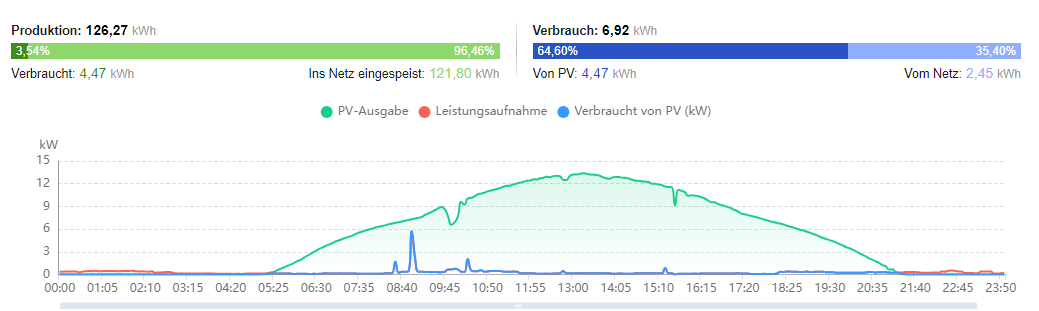

Ich pack mal ein paar Bilder in den Spoiler.
Perfekter Sommertag. Durch O-W und die Temperaturen kommt man trotz 19,55kw aufm Dach nicht mal an die 15kw Ertrag ran. ISt aber absolut normal.
Hier mal kurze Peaks wenn die Module nich nicht aufgeheizt sind. Mit nem 15kw WR würde man dann ins Limit fahren. Wenn auch nur kurz.
