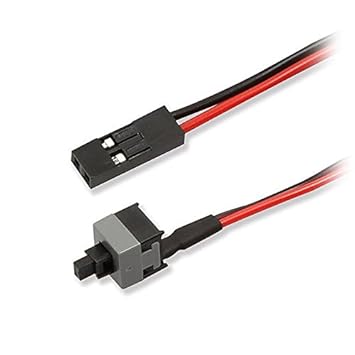

PS: Für solcherlei Sachen habe ich immer einen ausgebauten RESET_SW im Koffer. Den steckt man auf und kann bequem die Taste festhalten und muss nicht immer wieder in diesen Untiefen mit Schraubenziehern rumbohren. Das klappt aber natürlich nur bei den 2-Pin Lösungen, die zugegeben nicht die Sinnvollste Designtechnischste Meisterleistung darstellen. Mir auch unverständlich, dass auf nicht OEM Boards sowas überhaupt noch verbaut wird.
