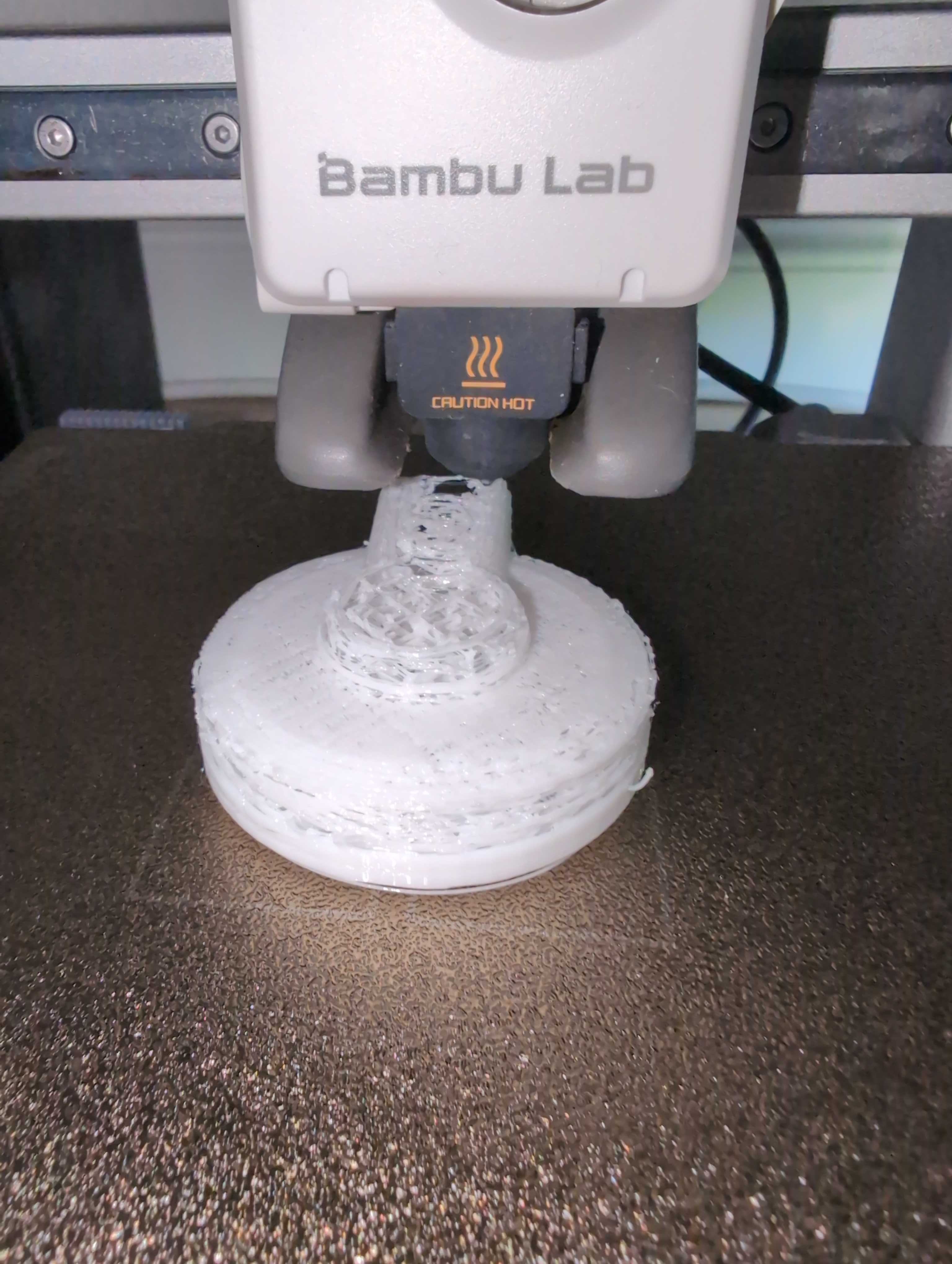

Bei meinem Bambu Lab A1 funktioniert der Druck plötzlich nicht mehr. Es wird einfach kein Filament mehr durch die Düse gedrückt, auch wenn ich es aus und wieder einlade.
Auch klackt es immer komisch im Hotend (hört man im Video besonders in den ersten Sekunden).
Was könnte das Problem sein und wie könnte ich es beheben?

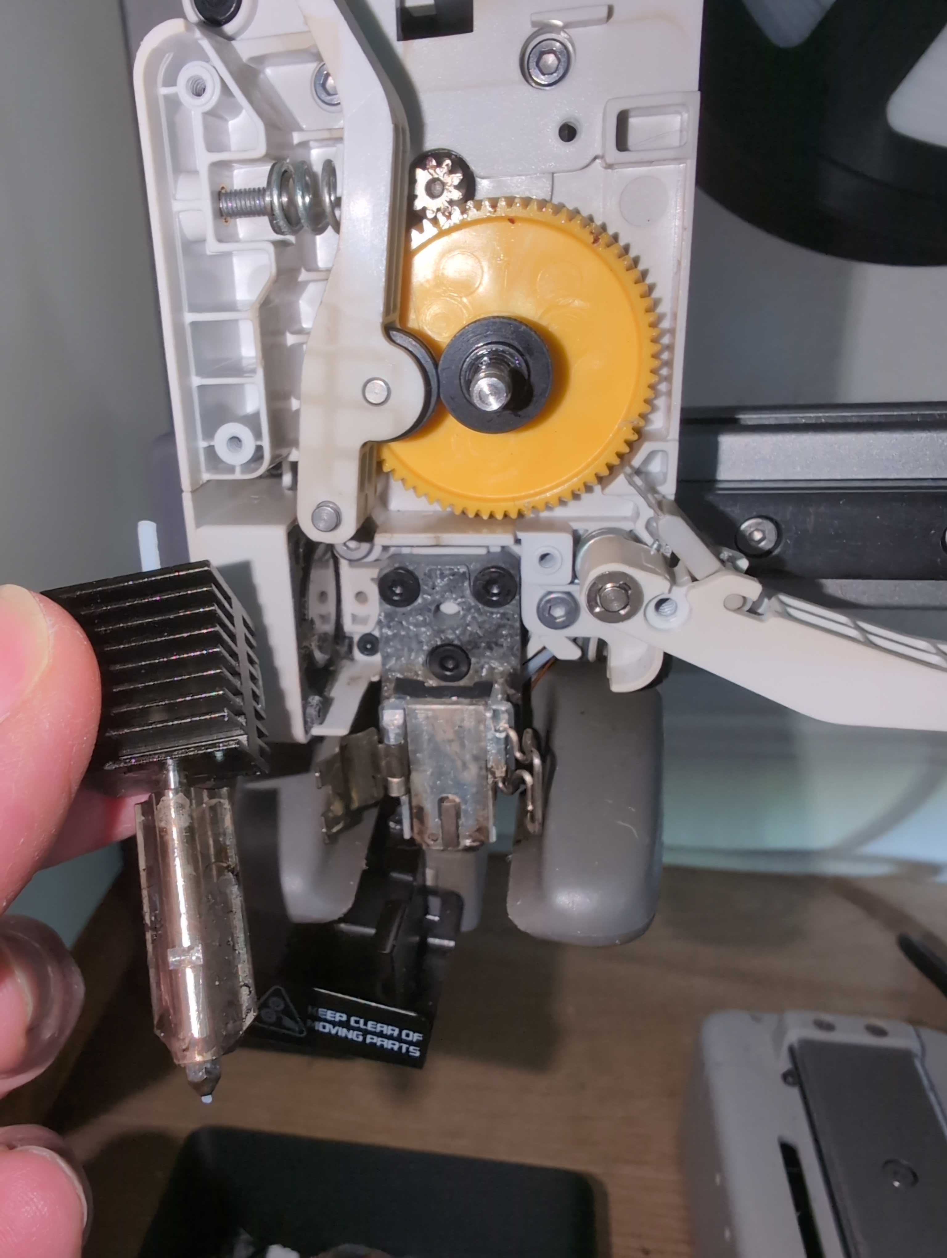

Ich habe den Druckkopf geöffnet und die Nozzle entfernt. Da war keine auffällige Verstopfung. Ich habe dann bei 250°C das restliche Filament raustropfen lassen bzw. mit der Bürste nachgeholfen. Dann wieder alles zusammen gebaut und einen Testdruck gemacht. Sah am Anfang alles gut aus, aber als ich nach einer halben Stunde mal zum Nachschauen ging, gleiches Problem: kein Filament kam mehr aus dem Kopf. Wenn es also nicht die Düse ist, was könnte es dann sein?

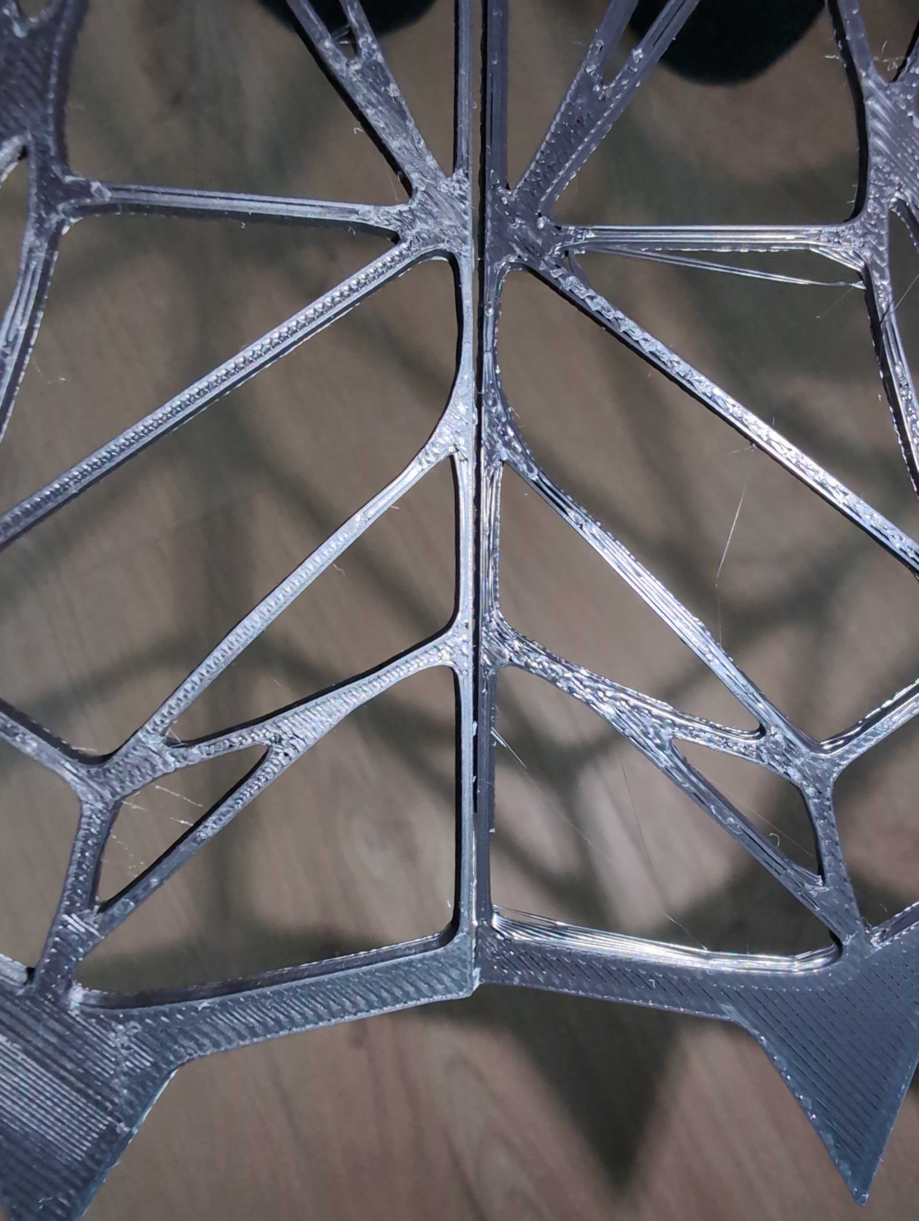

Allerdings seit dem Problem auch mit Bambu Lab Tough+ in schwarz (rechts) nicht mehr so gute Qualität:
Mit anderem Filament wird es nicht besser (sollte eigentlich stabil und voll gefüllt sein):
Es kommt anscheinend zu langsam oder wenig durch die Düse
Du hast da irgendwo eine verstopfung.
