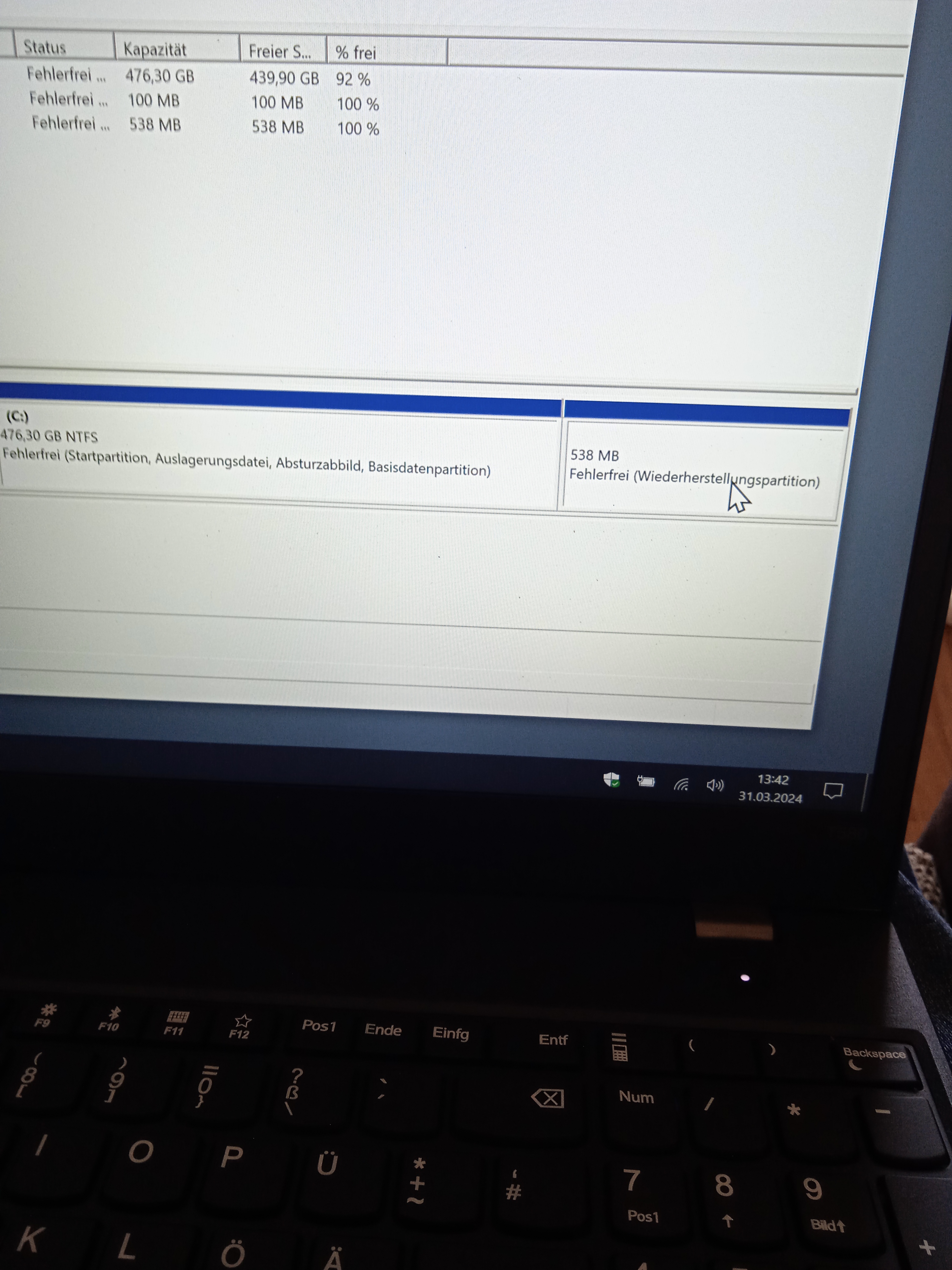

Die meisten Laptops/PC haben heutzutage 3 Partitionen auf ihrer Disk. Eine davon enthält die Windows Installationsdateien, Treiber etc.
Glaube ich nicht bei mir, die beiden anderen Partitionen sind viel zu klein um die Windows Daten zu enthalten.
Das ist aber schon seit Ewigkeiten nicht mehr so. Braucht man ja auch nicht, das letzte mal, als ich sowas gesehen habe, war bei nem XP PC
Ob du das jetzt glaubst oder nicht: das ist deine Wiederherstellungspartition mit allen nötigen Daten.

Es ging darum, ob eine der Partitionen quellort für die Installationsdaten war. War sie nicht.

Die initialen Daten lagen/liegen auf dem was Windows dann als C bezeichnet. Während der Installation durch den Händler wird diese vom Windows-Installer erstellt (sowie die Wiederherstellungs-Partitionen auch).
