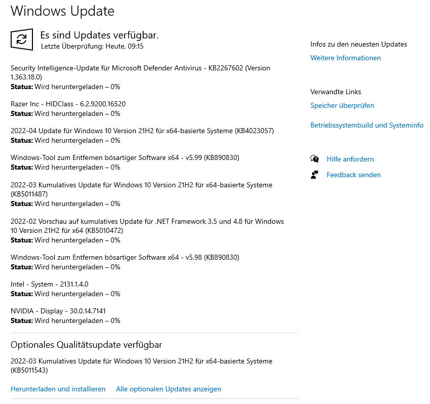

Guten Morgen miteinander,
Ich habe ein Problem hauptsächlich mit Windows, nebenher auch mit Steam.
Folgender Hintergrund:
Ich habe mir einen PC konfiguriert, alles vorhanden außer Windows und einen USB Stick dazu bestellt.
Er kam an, ich installierte Windows via USB Stick (Abbild von Windows 11 gezogen aus der offiziellen Microsoft Website).
Einen Key bezog ich auf einer billigen Internetseite für um die 6/7 Euro. (OEM Retail)
Den Rest des Tages hatte ich keine Probleme. Steam lud spiele runter, bei Windows ist mir nichts aufgefallen.
Dann kam am nächsten Tag die Erkenntnis, dass Steam keine Spiele mehr runterlädt mit folgenden, sich abwechselnden zwei Fehlermeldungen: Keine Internetverbindung und Kein Manifest verfügbar, wird dann in Steam angezeigt.
Lange Rede Kurzer Sinn, es geht um Windows, habe ich bemerkt, dass Windows zwar Updates findet (an die 8 Stück), sie jedoch allesamt auf 0% hängen. Dieser Zustand verweilt mittlerweile so schon zwei Tage. Neben Steam und Windows habe ich keinerlei Probleme mit dem Internet und jede Seite sowie Downloads sind problemlos aufrufbar.
Ich habe Windows mehrmals neu installiert, andere Festplatten ausprobiert, ein Microsoft Konto erstellt, den Update Cache geleert und meine Ideen neigen sich dem Ende zu. Ich frage mich, ob es Windows keys gibt die solch einen Effekt hervorrufen, und ein anderer Key Abhilfe verschaffen würde, aber gleichzeitig kommt mir das nicht schlüssig vor. Hat jemand vielleicht ähnliche Erfahrungen gehabt?
Ich weiß nun auch leider nicht ganz was noch wichtig ist um mir weiterzuhelfen, daher schreibe ich zumindest schonmal die aktuellen Windowseckdaten dazu, nicht wundern ich bin gerade noch auf Windows 10 , aber auch hier bin ich beim selben Problem.
Windows 10 Home
21H2
19044.1288
Edit: Problem gefunden, Im letzten Beitrag ist mehr erläutert. Danke!
Danke fürs lesen und im Voraus auch fürs helfen.
Grüße
Wenn man bedenkt das ein offizieller Key um die 100€ kostet könnte man hier stutzig werden, nicht wahr ?
Ansonsten liste bitte Deine komplette Hardware im Detail auf, vielleicht ist dort etwas nicht sauber. Ist Windows aktiviert ? Alle Treiber installiert ? Läuft das System ansonsten sauber ?

Ich würde mir auch mal das Netzwerk anschauen (z.b.: Router)

Uhrzeit prüfen, ob das passt (klingt komisch, aber ich hatte mal ein System, da war die Uhrzeit manuell verstellt worden und deswegen konnten keine Updates installiert werden^^)
Evtl. mal die Netzwerkkarte aus dem Gerätemanager löschen (inkl. Treiber) und neu erkennen lassen und mit Windows Treibern installieren lassen (Gab mal ne Netzwerkkarte namens Killer-NIC ....die Software davon hat so ziemlich immer den Rechner gekillt...)
Ansonsten per CMD mal die Updates neu anstossen, vorher natürlich Update-Fragmente wegsäubern.

Richtig, nur musste ich bisher nie auf solch teure Variante zurückgreifen und kam ansonsten Mit Keys ganz gut aus. Was mich an dieser Angelegenheit stutzig macht ist, dass der Key normal anerkannt wird und Windows Updates ja zumindest gesucht und gefunden werden.
Tower: Sharkoon RGB Flow
CPU: i7 10700KF
CPU Kühler: ML240L WaKü
RAM: Patriot Viper Steel 16 GB 3600 Mhz
Netzteil: Gigabyte 750W
Mainboard: MPG Z490 Gaming Plus
Grafik: RTX 3060 Ti Ventus (MSI)
SSD: NVME 500 GB von Gigabyte
HDD: WD Blue 2 TB
Hoffe das beinhaltet alles wichtige.
Unwahrscheinlich. Selbst ein nicht aktiviertes Windows sollte sich problemlos updaten lassen.
In der Hinsicht werden von MS keine Steine in den Weg gelegt; lieber ein nicht aktiviertes Windows als ein Linux auf der Maschine ;).

Was die Updates angeht, kannst im Zweifel ja auch die Dateien von CB hier herunterladen, da alles andere mit dem Internet funktioniert. Zumindest so lang bis das Windowsupdateproblem gelöst ist.
Mein Ratschlag:
1. Falls du ein anderes Antivirenprogramm als den in Windows 10 und 11 ab Werk enthaltenen Microsoft Defender installiert hast:
Deinstalliere dieses.
2. Lade dir den TCP Optimizer https://www.speedguide.net/files/TCPOptimizer.exe runter,
starte das Programm "als Administrator",
wähle unten bei "Choose settings:" das "Windows Default" Setting aus
und dann "Apply changes" drücken.
3. Dann gehst du nach
"C:\Windows\SoftwareDistribution\Download\"
und löschst den kompletten Inhalt (nicht den Ordner selber).
Dann suchst du nochmal nach Windows Updates.
