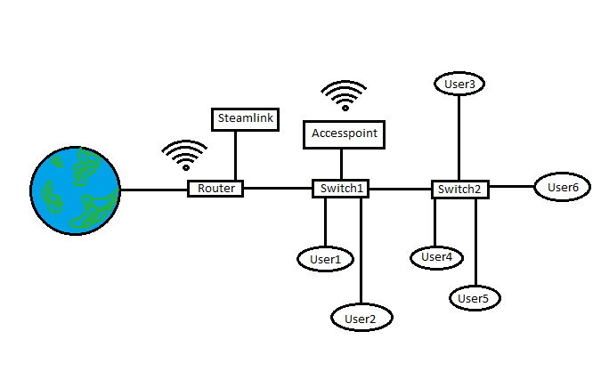

Ich habe dem Thema hier ein Bild angefügt, welches mit meinen grandiosen Paint-Fähigkeiten das installierte Heimnetzwerk darstellt.
Zusätzlich, aber vielleicht verknüpft, ist das Problem, wenn hier User 1 oder 2 downloaden haben Sie immer unendlich mehr Priorität. Vielleicht wegen IP Nummer? Die Kabel sind alle schnell genug. Wenn nur mein Rechner an ist (User 6), bekomme ich auch die volle Lei(s)tung.
Technische Daten/Geräte usw. (Bild!):
Router: Fritzbox 6490
Switch1: Netgear 8-Port GigaSwitch GS608
Switch2: TPLink TL-SG1008D GigabiteSwitch
(Accesspoint: TPLink 300Mbps Wireless N Access Point TL-WA801NP)
(Anbieter: Vodafone Kabel Deutschland 200 Mbits/s -> 26 MB/s kommen vollwertig an, auch beim letzten User im Netz, wenn er alleine ist.)
(Kabel (alle): CONRAD CAT6 SF|UTP|CCA)

Das klingt interessant. Heißt "nicht ganz billig" diese z.b. 81 Euro? Bräuchte ich das 2x, wenn ihr euch meine Grafik anschaut (Switch 1 und 2 sind verschiedene Etagen) Oder reicht ein so ein Ding nach dem Router? Der hat dann eine Interne Software, der das managned oder was unterscheidet das?
Die anderen Lösungen gehen natürlich auch, nur ich mag so quasi Provisorien nur nicht so gerne (Wie z.b. Software pro Rechner, jeden rechner konfigurieren)...(z.b. ein Besucher kommt und hat dann mehr power als alle anderen...)
Wäre Layer2/3 Switch einfach "Plug'n'Play" ...ergo meine Geräte austauschen? Oder muss man das mit Expertenwissen konfigurieren?

Ich brauch aufgrund des Wohnungsbaus (wir haben 2 Etagen) auf jeden Fall 2 "Verteiler" ..ergo Switches... Kann der 2. in der Leitung (Switch 2 laut Bild vom Titelpost) also der alte bleiben?
