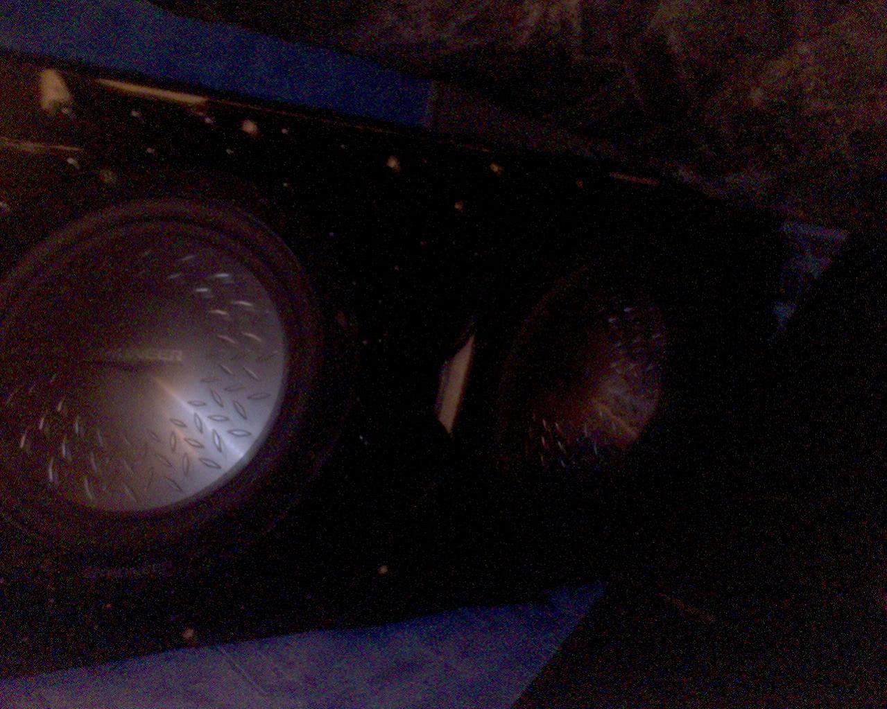

Wie hast du das angeschlossen? Sind das aktive Subs? Ein Bild der eingänge aller Subs wäre sehr gut, dann können wir dir gleich sagen wie man das anschliesen sollte.
ich hab vier anschlüsse am verstärker die basskiste wo 2 lausprecher sind hab ich an einem kanal angeschlossen und die 2 divesren hab ihc auch an einem kanal angeschlossen und die 2 magnat ab ich an 2 kanäle dran geschlossen
Das ist doch ne selbstgebaute Basskiste (ausm Auto ???) oder sehe ich das falsch ;) und wird wohl passiv sein, einfach mal im Raum verschiedene Aufstellorte versuchen - eventuell nicht stark genug für den Raum

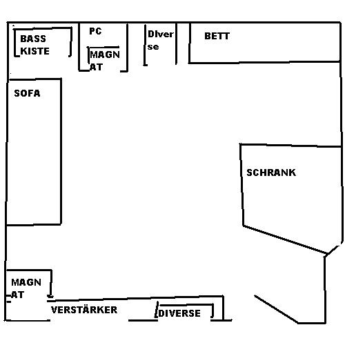

skizzier uns doch mal deinen Raum und die Standorte der Boxen inkl Sub und den Platz an dem du sitzt. (Mit Paint ne grobe skizze, achte grob auf die Distanzverhältnisse (Raum/Boxen).)

Edit: Dein Bild ist zu klein, man kann nix lesen^^

Also der Verstärkre is viel zu schwach um so viele Subwoofer gleichzeitig zu betreiben. V. a. diese Basskiste da, da braucht man unmengen an Leistung damit das funktioniert. Ist irgendeiner der Subs aktiv? Also mit internem Verstärker? Denn bei solchen Subs ist es kein Problem. Und auf deiner Skizze kann ich leider nichts erkennen, die ist bei mir winzig klein, und mit einer total verwaschenen Schrift. Und wenn ich es vergrößere dann hab ich nur Pixelbrei.
