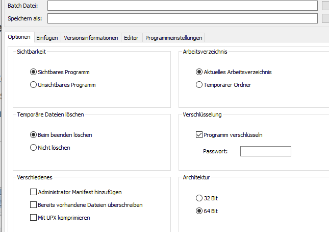

Hi, es gibt ja bat to exe converter. Dort kann man auch einstellen, dass die bat verschlüsselt wird. Wenn man ein Passwort einträgt, muss man dieses dann stets eingeben, damit die Datei ausgeführt wird.
Wenn man die exe dann zu txt umbenennt, dann sieht man auch den Inhalt der Batch nicht - also z.B. ein Steampasswort, welches man in der Batch-Datei hat.
Trägt man an der Stelle kein Passwort ein, dann ist die txt jedoch mit dem batch-Inhalt einfach sichtbar.
Gibt es ein Tool welches den Batch-Inhalt verschlüsselt ohne, dass man ein Passwort eingeben muss?

Verschlüsselung nicht, aber ich wollte dir einen Packer wie UPX vorschlagen und habe dann auf deinem Anhang gesehen das UPX sogar von Haus aus unterstützt wird.
Reaktionen: o0Julia0o
Naja, so ein run length encoder wie UPX ist symmetrisch, also einfach UPX -d anstrengen und hey presto, binary wieder größer.

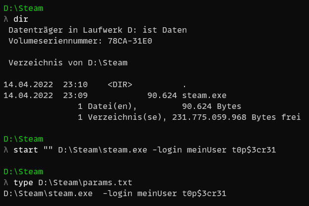

Der Punkt ist halt: Wer Zugriff auf die Datei hat, der wird doch so oder so an den "Inhalt" kommen. Einfach ein alternatives Programm an den Ort D:\Steam\steam.exe legen, das die übergebenen Parameter anzeigt...
Beispiel:
Batch-Datei mit diesem Inhalt zu einer EXE nach D:\Steam\steam.exe konvertiert:
Code:
@echo %* > D:\Steam\params.txt
Heißt: Sind dir die Accounts wichtig, musst du den "Zugriff" auf die Dateien generell beschränken. Welches die richtige Strategie ist, hängt davon ab. Die Datei zu verschlüsseln (z:B. via Bitlocker, was dann relativ transparent passiert) wäre vermutlich eine sinnvolle Option, dann kannst du es dir ersparen, den Inhalt der Datei explizit zu verschlüsseln, wenn du zur Ausführung eh kein Passwort eingeben willst (nehme ich einfach mal an, siehe den letzten Satz)

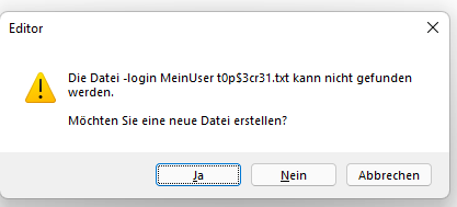

Und es ist auch problemlos rauszufinden, wo die Steam-Datei erwartet wird, wenn man einen Process Monitor verwendet.
Edit:
Oder noch einfacher:
Führt dazu, dass Notepad aufgeht und diese Meldung zeigt:
Wenn ich das ankreutze, dann funktioniert die erstellte exe jedoch nicht. Den Inhalt kann ich dann nicht sehen, was gut ist. Aber ohne Funktion dann auch wertlos.
Beispiel:
Code:
lol, geil. Da muss man erst einmal drauf kommen. Aber darauf kommt hier wohl keiner. Damit würde ich dann leben mit der Lücke. Aber es soll einem halt auch nicht zuuu einfach gemacht werden. Aber solche Künstler hocken hier halt nicht vorm PC. Aber in eine Exe Datei gucken und im Klartext Passwörter lesen, das bekommen dann schon einige hin. Und das möchte ich verhindern.
