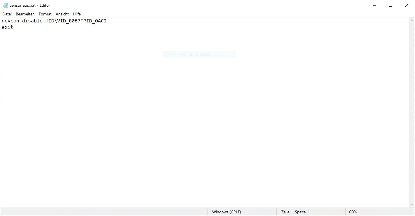

Leider habe ich noch keine funktionierende Batchdatei erstellen können, obwohl ich es eigentlich entsprechend deiner Anleitung gemacht habe.

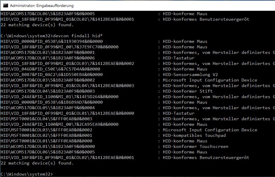

Ich hänge mal 2 Fotos an, einmal was Devcon ausspuckt und einmal von meiner erstellten Batchdatei.

Hab mir das gerade kurz angeschaut- vom Grundsatz her hast du alles richtig gemacht. HW ID ist ok, wo hakt es denn nun genau? Die Stapeldatei muss unter erhöhten Privilegien ausgeführt werden (da in jedem Fall ein von Windows als kritisch eingestufter Systemeingriff vorliegt).
Feedback welcome, anyway :)
IT_Nerd
Das Stichwort war erhöhte Privilegien. Einmal als Admin ausgeführt und schon läufts auch. :volllol:
