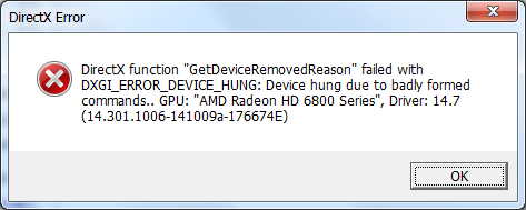

Mein Pc stürzt in letzter Zeit dauernd ab wenn ich versuche Battlefield 3 zu spielen. Ich hatte davor auch schon Probleme mit Battlefield aber die hatten mit der schlechten umsetzung von EA zu tun. Fehlermeldung.png
Das ist die Fehlermeldung welche mir der Computer beim Abstürzen anzeigt. Ich habe auch schon versucht die neueste AMD Catalyst Suite zu installieren was auch geklappt hat nur macht es auf den Spielverlauf keinen Unterschied und es stürzt immer noch nach ein paar Minuten des Spielens ab.

Meldung besagt dass die Verbindung zur Grafikkarte bzw. zum entsprechenden BUS gelegentlich abbricht.
Entferne die Karte und steck sie erneut rein - diesmal komplett.

BF3 sollte mit einer Radeon HD 6800 Serie laufen, lief auch mit meiner alten 6870. Was für ein Gesamtsystem ist vorhanden? Netzteil? Schnittstelle der Karte mal von Dreck oder harren befreien und den Graka Slot auf dem Mainboard mal durchpusten (nicht mit nem Staubsauger oder so)
Solche Fehler könne entstehen, wenn die Graka zu hoch übertaktet wird oder überhitzt.

Ich musste nur die Grafikkarte aus den AGP nehmen und einmal durchpusten dann ging alles wieder wie geschmiert.
