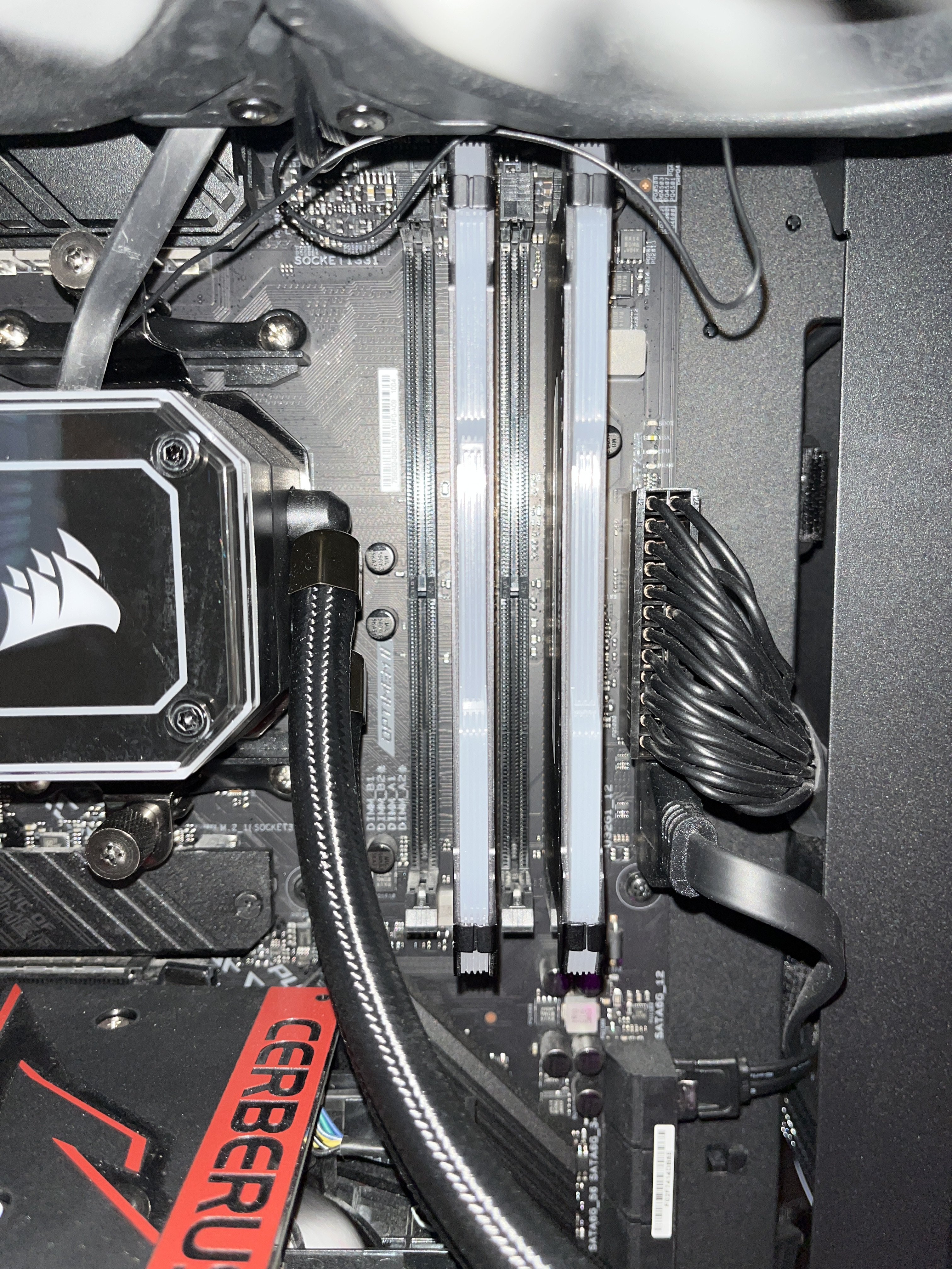

Die Idee ein Foto mit reinzustellen ist erstmal gut AABER
Auf jeden Fall noch als Bemerkung zum Foto:
Das nächste mal mit ordendlichem Blitz ein Foto machen, wenn die Kiste AUS ist, wegen dem ganzen LED Blingbling kann man nichts erkennen, es ist matschig und man kann maximal Raten :-)
Hast du dir überhaupt das Bild angeschaut, ob man irgendwas erkennen kann? hättest du halt auch weglassen können so wie es ist.
Gerne Auch mehrere Fotos uns näher dran in scharf mit ausreichend/passender Beleuchtung/Blitz.
Ich habe mir das angeguckt. Es wird hier nicht so gut gezeigt, wie es bei mir zunächst aussah. Aber du könntest es ja auch einfach nett sagen. Oder halt gar in Kombination mit nem Lösungsvorschlag…
Alsoooo
Das mit dem Ram hat nicht funktioniert...
welche benchmarks soll ich mir jetzt genau herunterladen, um herauszufinden, was am pc falsch ist?
Ist das jetzt richtig? Xd
Ja, ganz klar offensichtlich.
Jetzt erkenne ich es auch auf dem anderen Bild.)

Du hattest den verlinkten Memtest86 genommen und RAM steckt in "B2" und "A2"?
Genau. Habe den ca. 50min laufen gelassen
